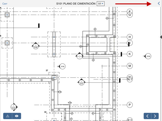

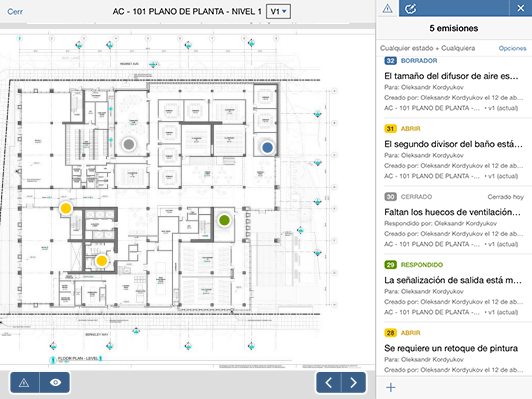

Ver todos las emisiones asociadas a un documento
  1. Para ver una lista de las emisiones asociadas a un documento, pulse el desplegable tal y como se muestra a continuación.
  2. En la barra de herramientas, pulse Emisiones. La lista muestra el estado, el destinatario de asignación, el creador, la ubicación y la fecha de vencimiento. Pulse una emisión en la lista para abrirla para editarla.
