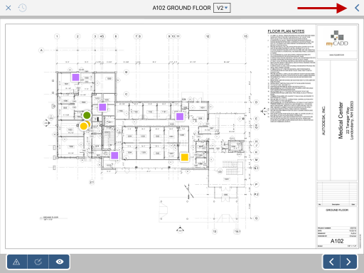

  1. Abra un documento 2D y seleccione Agregar Emisiones.
  2. Para ver una lista de las SDI asociadas a un documento, pulse el desplegable, tal y como se muestra a continuación.
  3. En la barra de herramientas, pulse SDI , seleccione una SDI y realice los cambios necesarios.
  4. Para volver a asignar la SDI, pulse Asignado a seleccione un miembro.
