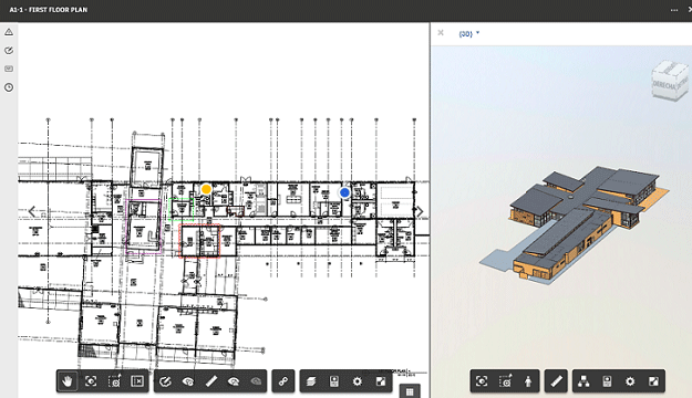

  1. En un plano 2D o un modelo 3D, haga clic en Modo de vista dividida.
  2. En el visor, se muestran al mismo tiempo el modelo y el plano 2D.

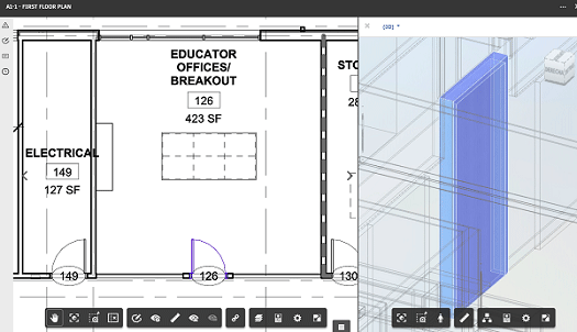

  3. Seleccione un elemento en el plano 2D para ver cómo se ajusta y se resalta en el modelo 3D.

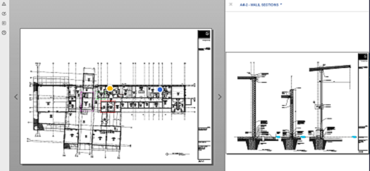

  4. (Opcional) En la segunda vista, puede utilizar la lista desplegable para ver cualquier otra vista que se haya publicado en el modelo de Revit. En este ejemplo, el plano de planta y la sección de muro se muestran al mismo tiempo.
