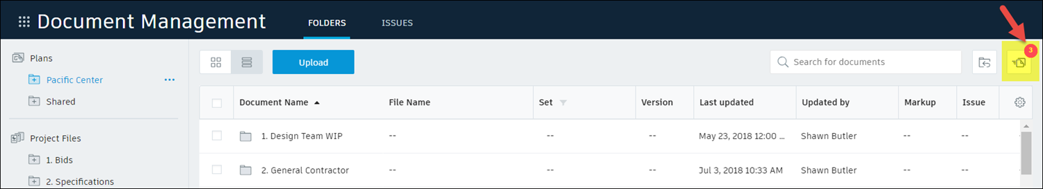

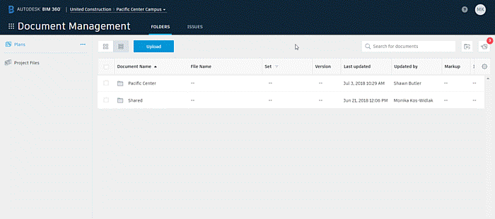

Las alertas de publicación se muestran encima del registro de publicación. Por ejemplo, en la imagen siguiente, se muestran tres alertas de publicación.

  1. Haga clic en Registro de publicación y busque los documentos que desea revisar.
