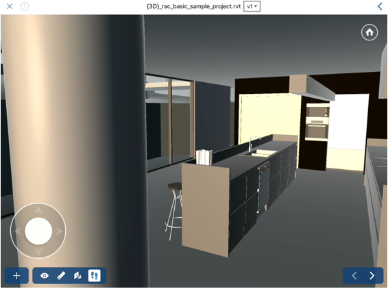

En la aplicación para dispositivos móviles BIM 360 Docs, utilice una combinación de gestos y herramientas en pantalla para explorar modelos, seleccionar objetos y ver los datos de BIM.
Ampliar vista. Separar con los dedos.
Reducir vista. Pellizcar.
Orbitar el modelo. Arrastrar con un solo dedo.
Mirar hacia arriba o hacia abajo. Paseo y arrastrar.
Seleccionar y aplicar zoom a un objeto. Pulsar dos veces.
Encuadre. Arrastrar con dos dedos.
Paseo. Pulse Paseo y utilice la palanca de mandos para desplazarse.
Inicio. Pulse Inicio para volver a la vista de inicio por defecto.
