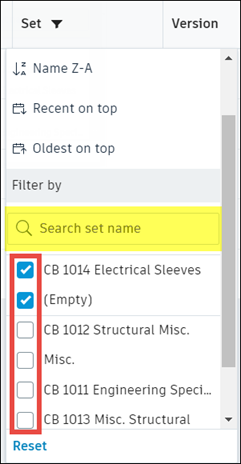

Filtrar por conjuntos
  1. En la vista de lista, seleccione un documento de la carpeta Planos.
  2. En la tabla, haga clic en Definir encabezado.
  3. En el cuadro de búsqueda, escriba el nombre del conjunto del que desea ver documentos.
    Consejo: También puede activar la casilla ubicada junto al conjunto o conjuntos deseados para buscar rápidamente los documentos necesarios.
