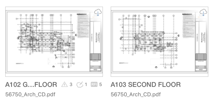

  1. En la vista de miniaturas, pulse en un documento que tenga SDI. En este ejemplo, el plano A102 Ground Floor tiene cinco SDI asociadas, como indican el número y el icono de SDI.

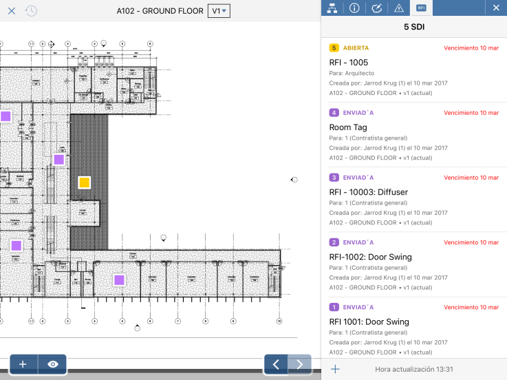

  2. Para ver una lista de las SDI asociadas a un documento, pulse el desplegable tal y como se muestra a continuación.
  3. En la barra de herramientas, pulse SDI. La lista muestra el estado, el destinatario de asignación, el creador, la ubicación, la versión y la fecha de vencimiento. Pulse una SDI en la lista para abrirla para su visualización.
