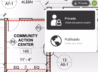

- Crear una marca de revisión. Utilice las herramientas Rectángulo, Círculo, Flecha, Mano alzada o Texto para crear marcas de revisión y anotaciones.
- (Opcional) Para establecerla como pública, en la esquina superior derecha, pulse Privada > Publicada.

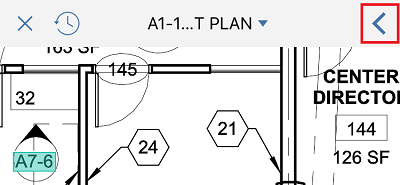

- Abra un documento 2D o modelo 3D.
- En la esquina superior derecha, pulse < para abrir el panel.

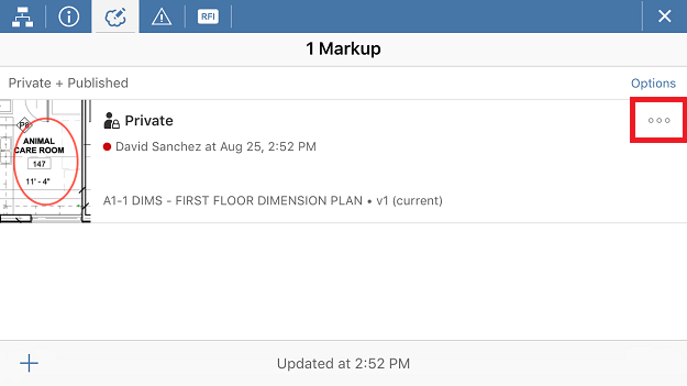

- Pulse
para abrir la lista de marcas de revisión.
- En el panel, pulse una marca de revisión y, a continuación,
> Mostrar/ocultar.
