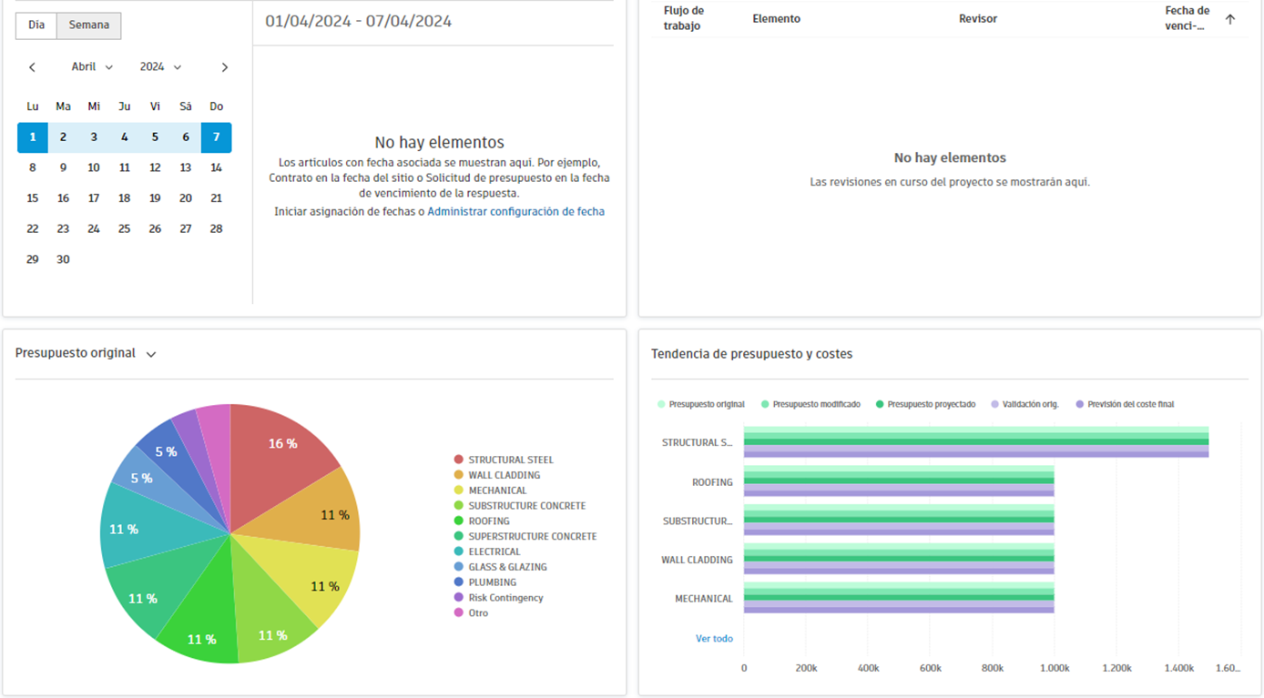

Personalizar la página de inicio de Cost Management
La página de inicio de Cost Management proporciona una descripción general rápida del estado financiero del proyecto. Los datos se recopilan y calculan automáticamente y se muestran en gráficos con métricas como el tiempo y el coste.
Al abrir un proyecto en Cost Management, se mostrará la página de inicio.
Biblioteca de tarjetas de la página de inicio
La página de inicio de Cost Management puede personalizarse al añadir, eliminar y reorganizar tarjetas.
Para personalizar la página de inicio, haga clic en Personalizar en la esquina superior derecha. Ahora puede:

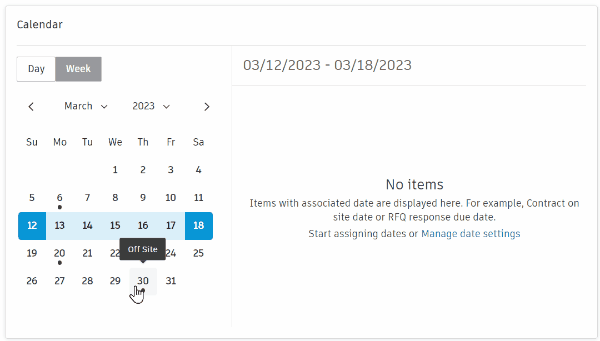

Calendario
Funciones del calendario
En esta sección se muestran los elementos con fechas asociadas. Si aún no hay contenido, puede comenzar a asignar fechas para rellenar el calendario. El punto de la fecha resalta fechas importantes para el proyecto, como la fecha de llegada del contrato o la fecha límite de respuesta de RFQ.
La tarjeta Calendario permite:
Los administradores de proyectos pueden administrar la visibilidad de las fechas en los parámetros Presupuesto, Coste y Orden de cambio.

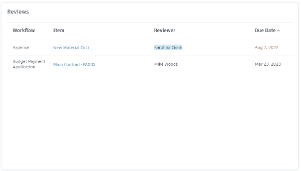

Revisiones
Funciones de revisión
Esta tarjeta muestra los elementos que están en revisión actualmente para todos los flujos de trabajo de aprobación personalizados. Si dispone de un permiso Ver todo o superior, puede ver los flujos de trabajo activos actuales, los vínculos de elementos relacionados, los nombres de los revisores y las fechas de vencimiento.

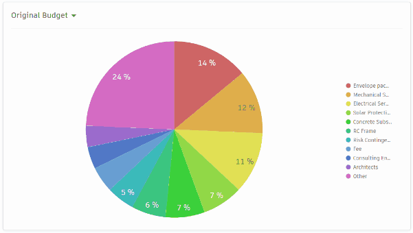

Gráficos de presupuesto
Gráfico de sectores
Esta sección contiene varios gráficos de sectores que muestran el porcentaje de dinero de cada presupuesto en relación con el importe total del proyecto. Haga clic en un nombre de presupuesto para mostrarlo u ocultarlo en el gráfico. Haga clic en el icono de engranaje para comprobar cuándo se actualizó el gráfico por última vez. Las vistas disponibles en esta sección son:
Cada gráfico de sectores presenta la cantidad de dinero de cada presupuesto como un porcentaje de todo el proyecto, donde existen varios presupuestos. Para comprender cómo se recopilan y calculan automáticamente los datos, consulte el artículo Tablas de presupuestos y contratos. Para comprender mejor cómo se recopilan y calculan automáticamente los datos, consulte el artículo Tablas de presupuestos y contratos.
Nota: Este gráfico solo está visible para los miembros con el permiso Ver todo del presupuesto o Control total.

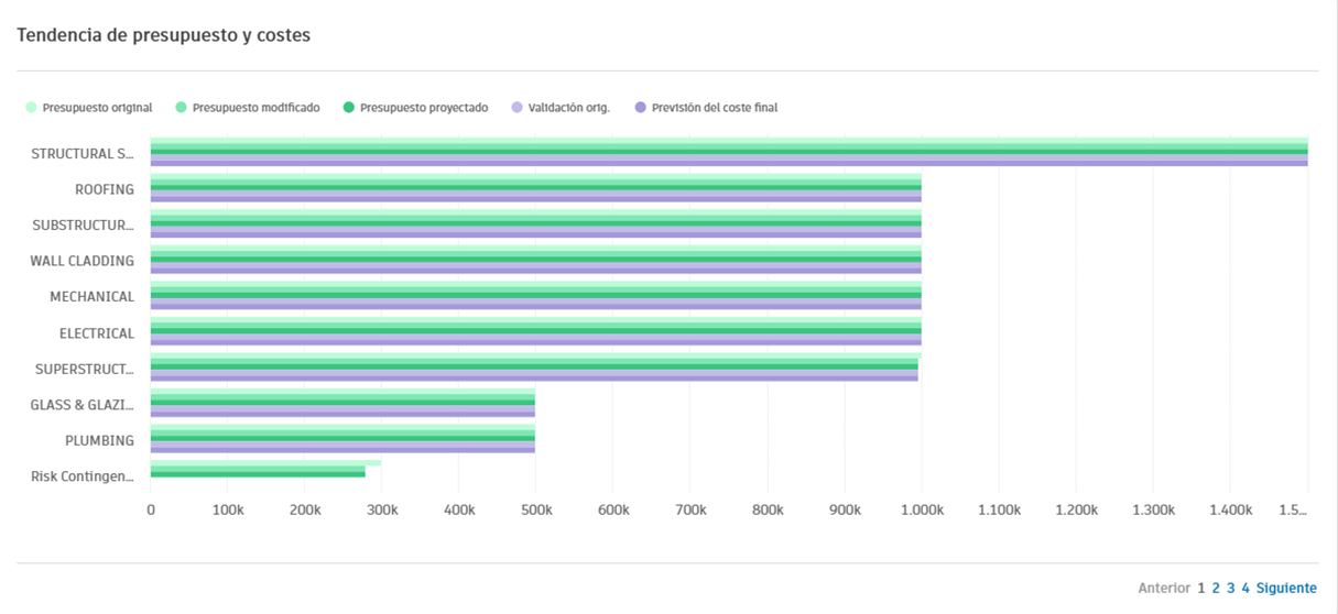

Gráfico Tendencia de presupuesto y costes
Tendencia de costes
El gráfico Tendencia de presupuesto y costes proporciona una forma rápida y sencilla de realizar un seguimiento de los cambios en los presupuestos y costes del proyecto a lo largo del tiempo.
Active o desactive los elementos de la leyenda del gráfico (Presupuesto original, Presupuesto modificado, Compromiso original, Previsión de coste final) de un gráfico de barras o circular para elegir los elementos que se mostrarán en la tarjeta.
Para guardar de forma permanente una vista de la tarjeta, modifíquela en el modo Personalizar y haga clic en Guardar.

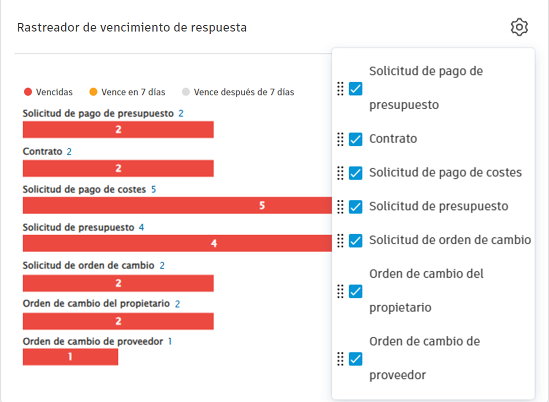

Seguimiento de vencimientos
Esta tarjeta muestra gráficos de barras que representan el número de elementos vencidos del proyecto. Estas barras se segmentan para indicar visualmente el número de elementos con diferentes estados de vencimiento.
El menú muestra todas las fichas que contienen elementos con un atributo de Vencimiento de respuesta. Los miembros pueden seleccionar o anular la selección de elementos de menú para activar o desactivar la visualización de sus correspondientes gráficos de barras.
Sugerencia: Al hacer clic en elementos específicos, el miembro puede redirigirse a la página correspondiente con una ficha filtrada para realizar más acciones. Por ejemplo, al hacer clic en una etiqueta o en el número que hay junto a ella, el miembro se redirigirá a una ficha que muestra todos los elementos vencidos relacionados con esa etiqueta.
Nota: Las fichas están ocultas en los miembros que carecen de los permisos necesarios, como los gráficos de barras y los elementos de menú.

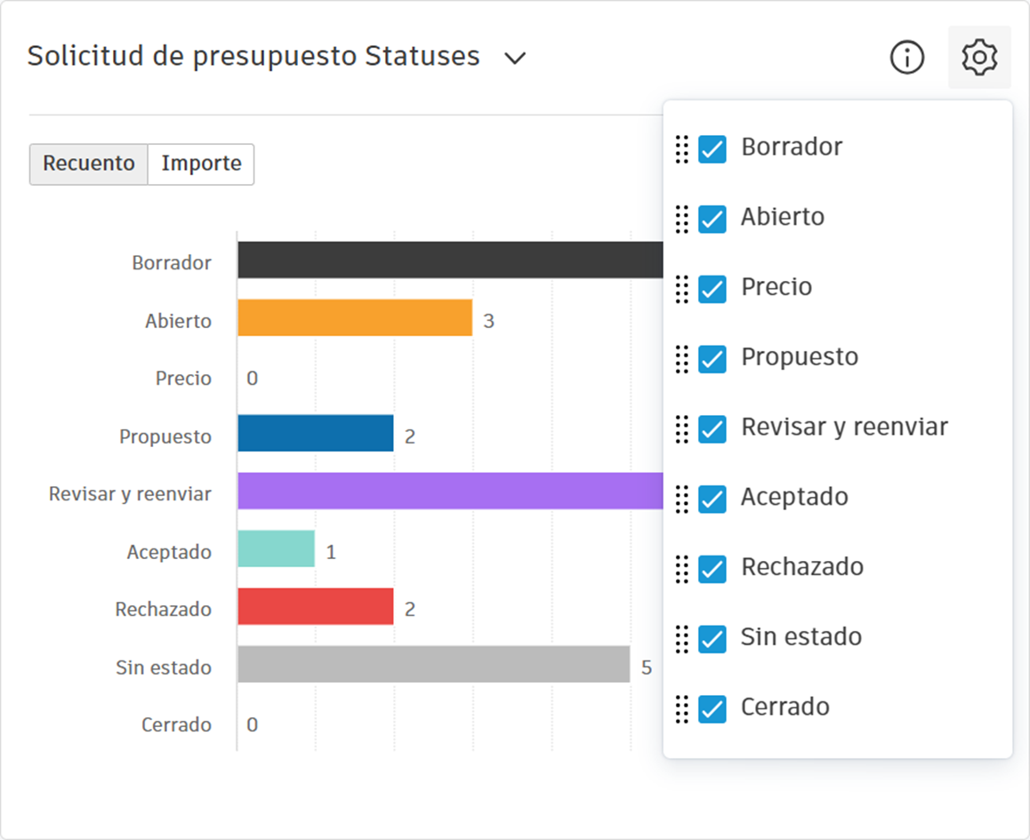

Estados de orden de cambio
Esta función aporta visibilidad y personalización a la administración de órdenes de cambio. Esto es lo que puede hacer con esta función:

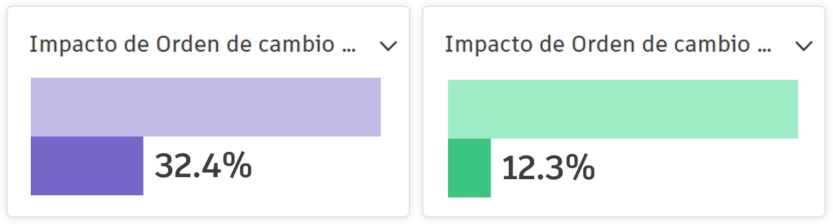

Impacto de SCO y OCO
Las tarjetas de impacto de cambio son herramientas diseñadas para medir el impacto de las órdenes de cambio en el plan original. Los miembros pueden seleccionar métricas específicas para calcular estos impactos. Hay dos tipos de SDI:
Los impactos porcentuales se calculan en función de las métricas seleccionadas y se visualizan mediante barras para representar estos porcentajes.
