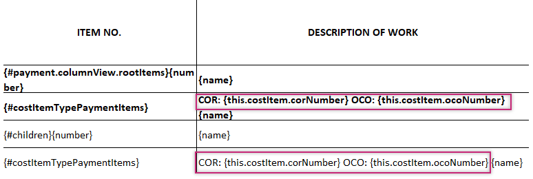

Puede utilizar variables y presentar los datos en forma de tabla con columnas y encabezados. A continuación se muestra un ejemplo de sintaxis:
Ejemplo de sintaxis de variables de tabla que muestra las variables de marca de revisión de apertura y cierre
Utilice la variable de sección de apertura. Empiece por # (por ejemplo, {#markups}) y finalice con / (por ejemplo, {/markups}).
Nota: No repita la misma variable de apertura y cierre en una tabla.
Uso incorrecto:
Ejemplo de uso incorrecto que muestra variables de apertura y cierre repetidas en una tabla
Uso correcto:
Ejemplo de uso correcto que muestra una estructura correcta de variable de apertura y cierre
Entre las variables de apertura y cierre, puede enumerar todos los datos necesarios, como {name} o {description}.
Ejemplo de sintaxis de variables de tabla con variables de nombre y descripción
El resultado en el documento generado:
Resultado del documento generado que muestra una tabla formateada con datos de variables

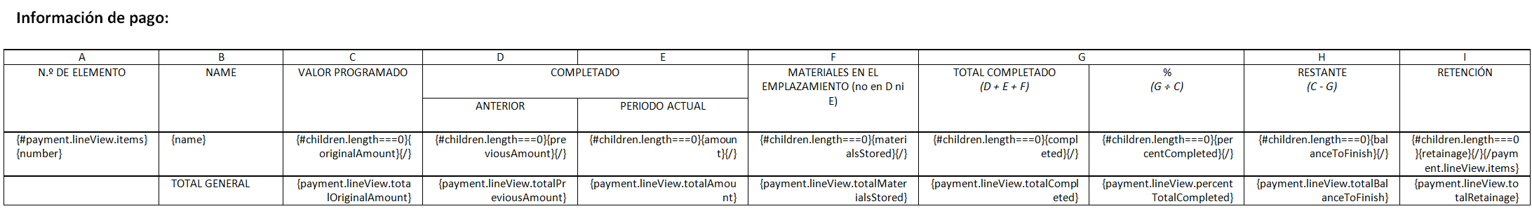

¿Cómo se eliminan los elementos de línea vacíos desde una solicitud de pago de documento?
Para eliminar elementos de línea vacíos de una solicitud de pago, utilice la expresión condicional {#amount!="0.00"} al inicio de una tabla y {/} al final de la línea. Por ejemplo:
Ejemplo de expresión condicional para eliminar elementos de línea vacíos de las solicitudes de pago

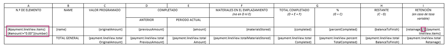

¿Cómo se pueden mostrar solo los costes de los elementos planificados y no los importes subtotales en el documento de solicitud de pago?
Para eliminar los subtotales de las solicitudes de pago o de los contratos, puede introducir los elementos de la línea de pago con {#children.length===0}{xxx}{/}. Por ejemplo:
Ejemplo que muestra cómo eliminar subtotales mediante la condición children.length

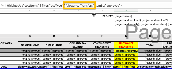

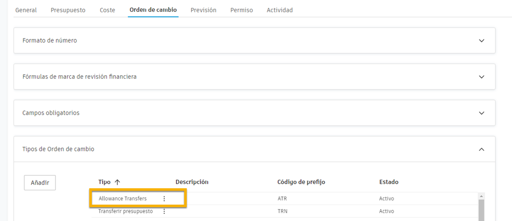

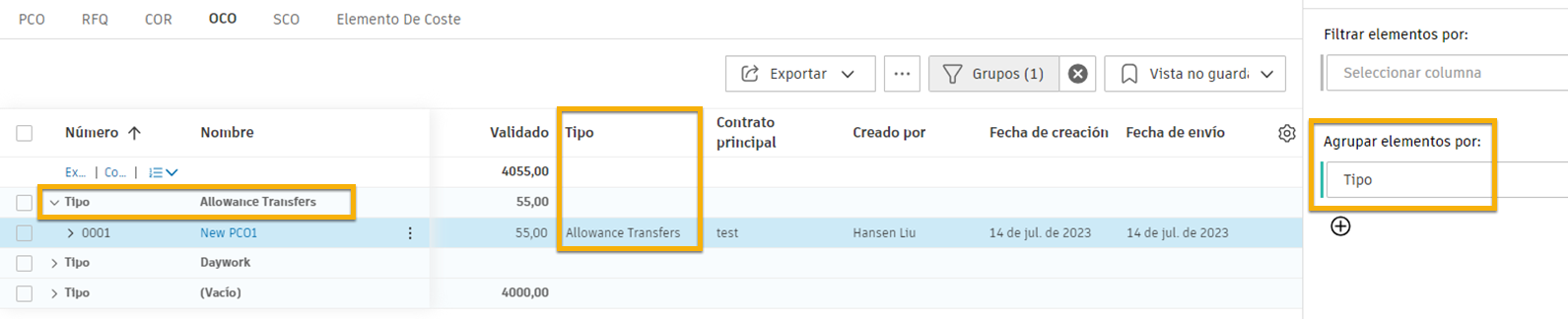

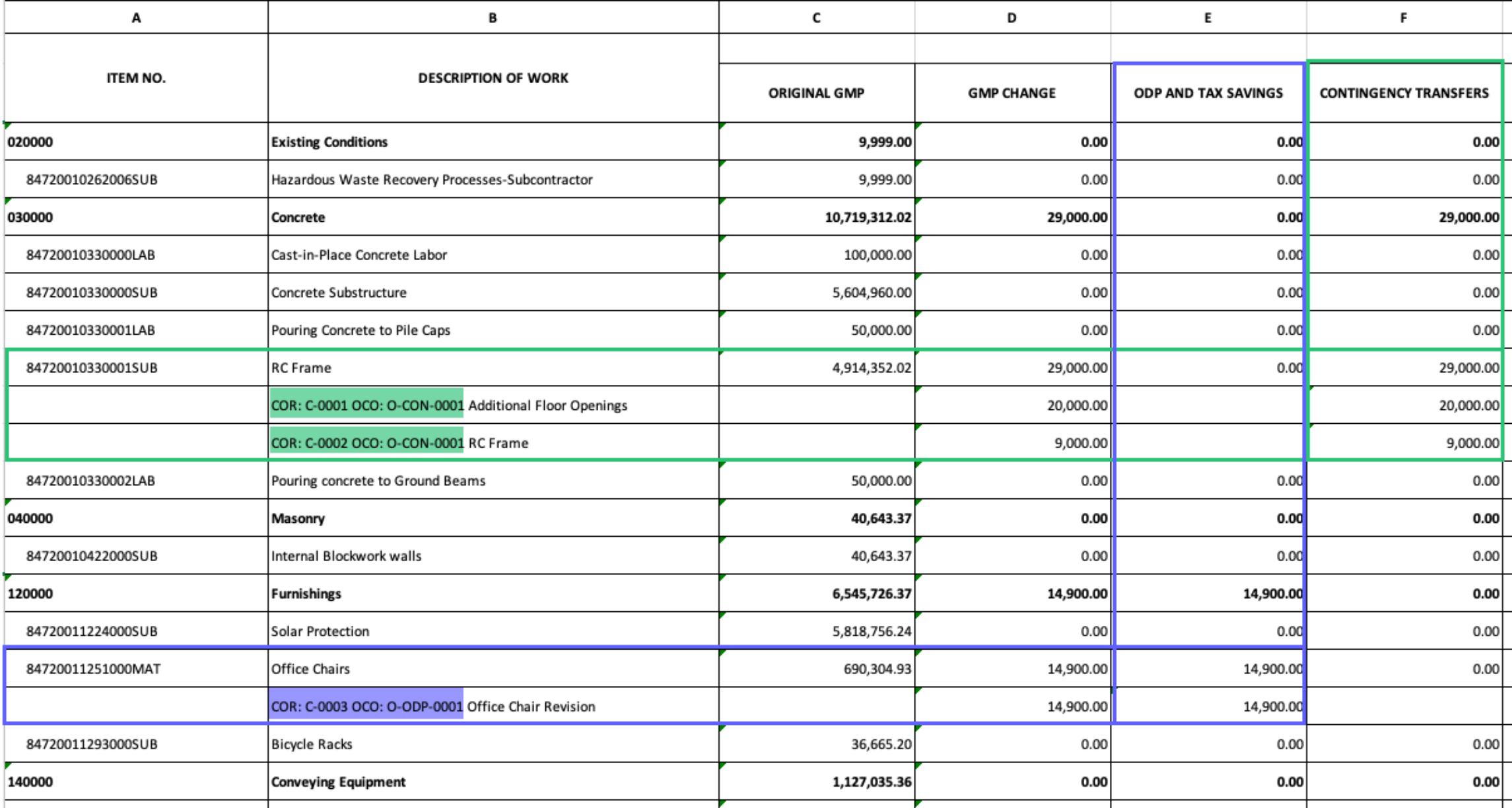

¿Cómo se configura la hoja de cálculo de la solicitud de pago de presupuesto para dividir las órdenes de cambio por tipo?
Escenario: Ha creado un tipo de orden de cambio denominado "Transferencias de tolerancia".
Configuración de tipo de orden de cambio que muestra la configuración de Transferencias de tolerancia
Desea ver los cambios de propietario aprobados para estas tolerancias en la hoja de cálculo de Excel. ¿Cómo se hace?
  1. Escriba "Orden de cambio del propietario" para la columna de la hoja de cálculo de Excel.
    Hoja de cálculo de Excel que muestra la configuración de la columna Orden de cambio del propietario
  2. Aplique el nuevo tipo a una OCO.
    OCO con tipo de Transferencias de tolerancia aplicadas
  3. Asigne el nombre al tipo en la hoja de cálculo de Excel.
    Hoja de cálculo de Excel que muestra la configuración de un nombre de tipo coincidente

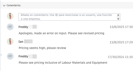

¿Cómo se añade el contenido de la sección de comentarios a los documentos de orden de cambio?
Escenario: Desea crear un documento que contenga los comentarios durante la vida útil de una orden de cambio.
El ejemplo muestra {#rfq.comments} como etiqueta de apertura para las variables y {/rfq.comments} como etiqueta de cierre. Las otras variables relacionadas deben estar entre estas dos variables.
Por ejemplo, una RFQ con la siguiente sección de comentarios:
Sección de comentarios de RFQ que muestra varias entradas de comentarios
Añadir una tabla a un documento de Word con lo siguiente:
Plantilla de documento de Word que muestra la sintaxis de las variables de comentarios de RFQ
Trae como resultado:
Salida de documento generada que muestra la tabla de comentarios con formato

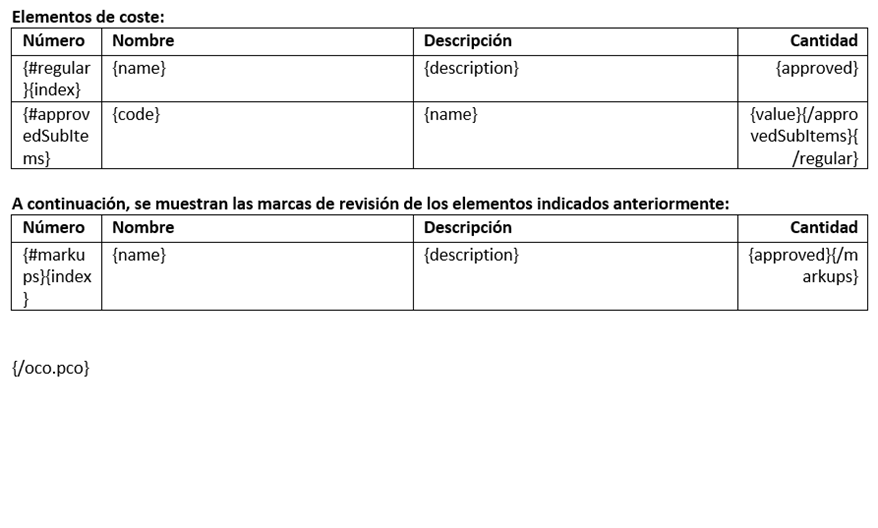

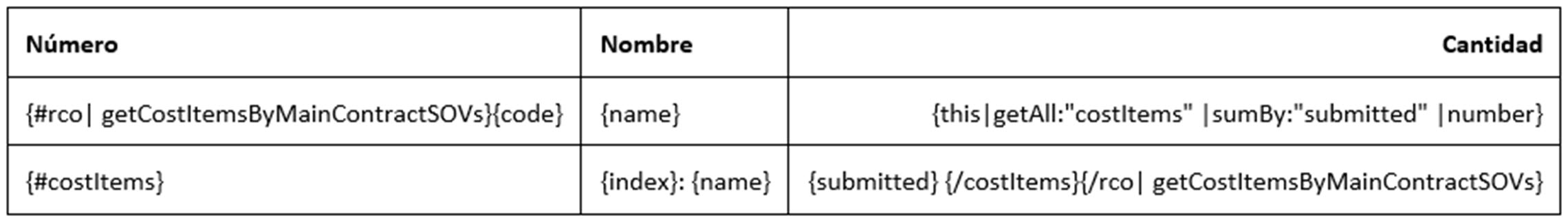

¿Cómo se añaden subtotales de elementos de trabajo y subtotales de marcas de revisión para los elementos de coste?
Escenario: Va a crear un documento de orden de cambio (por ejemplo, OCO) y desea que tenga dos tablas independientes. Una sería para los elementos de coste normal con un subtotal y, la otra, para los elementos de coste de marca de revisión. Desea añadir también el precio total de las órdenes de cambio. ¿Cómo se hace? A continuación, se muestra un ejemplo de las variables utilizadas en un documento:
Plantilla de documento de OCO que muestra tablas independientes para los elementos de trabajo y los subtotales de marca de revisión

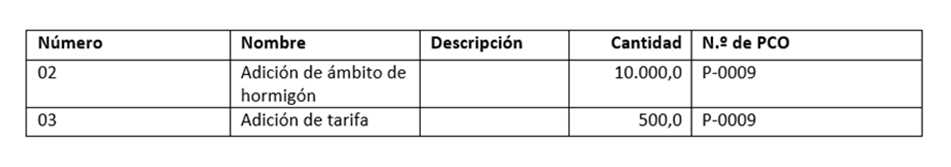

¿Cómo se pueden mostrar los números de COR y OCO asociados al dividir órdenes de cambio por tipo?
Para mostrar el número de COR y OCO asociado, utilice las siguientes variables:
Plantilla de documento que muestra las variables de número de COR y OCO
Resultado:
Documento generado que muestra los números de COR y OCO en la tabla de órdenes de cambio

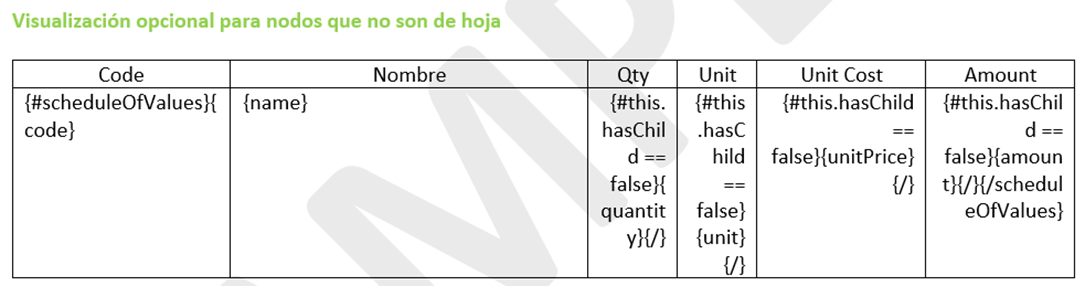

Escenario: Desea crear un contrato con solo el subtotal de subelementos de SOV mostrados. No desea que un subcontratista pueda ver un elemento principal. Para ello, utilice estas variables de la plantilla de documento:
Plantilla de documento que muestra la sintaxis de variables secundarias para los subelementos de SOV
Además, no desea mostrar los valores de Coste unitario e Importe como 0 $. Puede reemplazar 0 $ por la palabra "Incluido". ¿Cómo se hace? Enriquezca variables ya utilizadas:
Se ha mejorado la plantilla de variables secundarias que reemplaza los valores 0 $ por "Incluido"
El resultado del contrato generado tendrá el aspecto siguiente:
Contrato generado que muestra los subelementos de SOV con "Incluido" sustituyendo los valores "0 $"

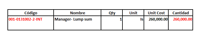

¿Cómo puedo hacer referencia al código de presupuesto y el nombre en las plantillas de documento de contrato?
Para hacer referencia a un código de presupuesto y un nombre en la plantilla de documento, utilice esta fórmula:
Fórmula de plantilla de documento para hacer referencia al código y el nombre del presupuesto

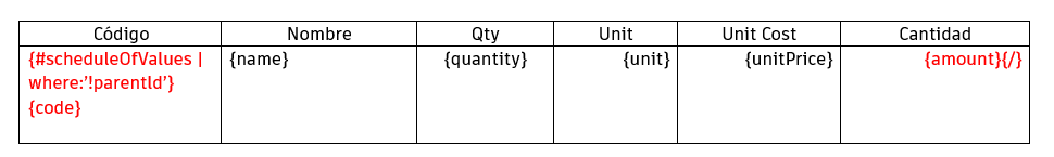

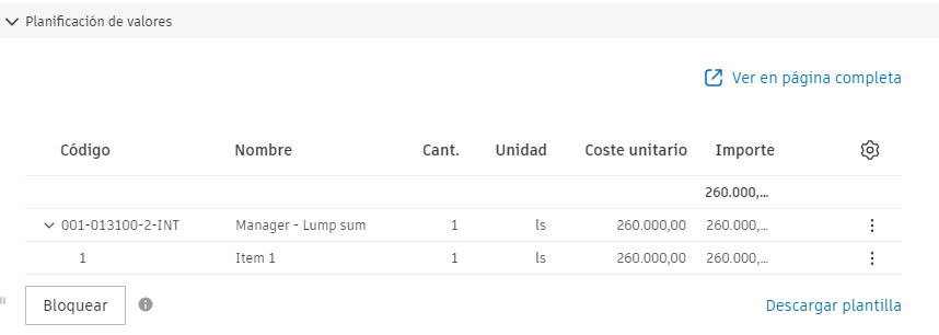

Por ejemplo, cuando la planificación de valores del contrato tiene este aspecto:
Tabla de valores del contrato que muestra la estructura de códigos de presupuesto
La fórmula presentada genera lo siguiente:
Generación del documento con el formato del código presupuestario y el nombre

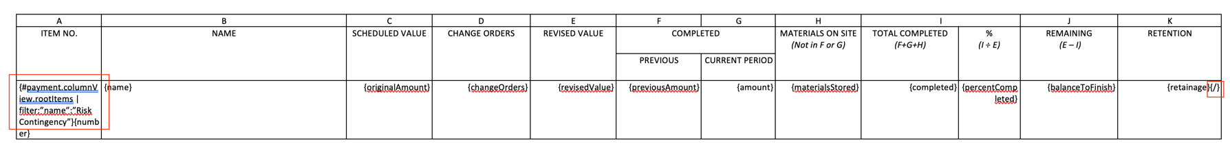

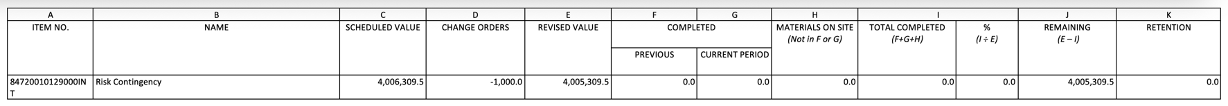

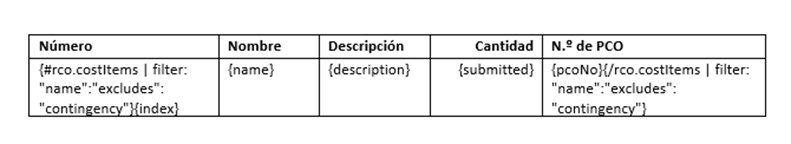

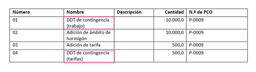

¿Cómo se utiliza la función de filtro al generar documentos.
Puede utilizar la función de filtro al generar documentos. Por ejemplo, para mostrar únicamente el elemento de Contingencia de riesgo, utilice la variable {#payment.columnView.rootItems | filter:"name":"Risk Contingency"}:
Plantilla de documento que muestra la función de filtro de los elementos Contingencia de riesgo
Resultado:
Documento generado que muestra los resultados filtrados de Contingencia de riesgo
Los miembros también pueden separar la tabla de valores original con todas las SCO aprobadas en dos hojas independientes.
Para generar una hoja que incluya únicamente las SOV originales, utilice la siguiente variable:
{#payment.lineView.rootItems | filter:"associationType":"SOV"} {/payment.lineView.rootItems | filter:"associationType":"SOV"}
Para generar una hoja que incluya únicamente las SCO aprobadas, utilice la siguiente variable:
{#payment.lineView.rootItems | filter:"number":"Change Orders"} {/payment.lineView.rootItems | filter:"number":"Change Orders"}

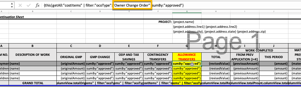

Ejemplo 1: calcule el subtotal de los valores aprobados de los elementos de coste normal de cada PCO.
{#oco.pco}{regular | sumBy:'approved'}{/oco.pco}
Ejemplo 2: calcule el total de los valores aprobados de todos los elementos de coste de cada PCO.
{#oco.pco}{this | getAll: "costItems" | sumBy: "approved"}{/oco.pco}
Sugerencia:
La función sumBy es especialmente útil cuando se necesita mostrar totales calculados que no están disponibles directamente como variables individuales.
