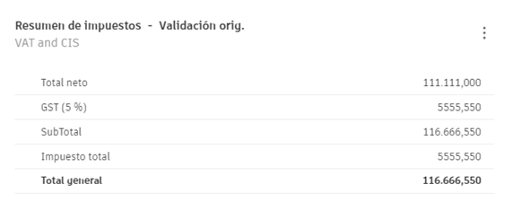

Mediante las variables de impuestos {#taxes} y {/taxes}, puede generar una lista del resumen de impuestos. Por ejemplo, dado el siguiente resumen de impuestos en Cost Management:
puede agregar lo siguiente a un documento en una tabla:

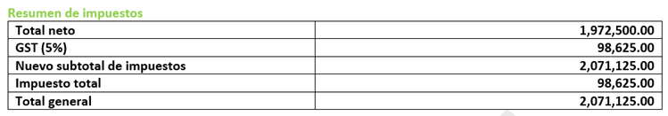

{#taxes | toList}{name}{#rate}({rate*100}%){/} | {amount}{/taxes | toList}
para producir:
Resumen de impuestos en presentación personalizada
