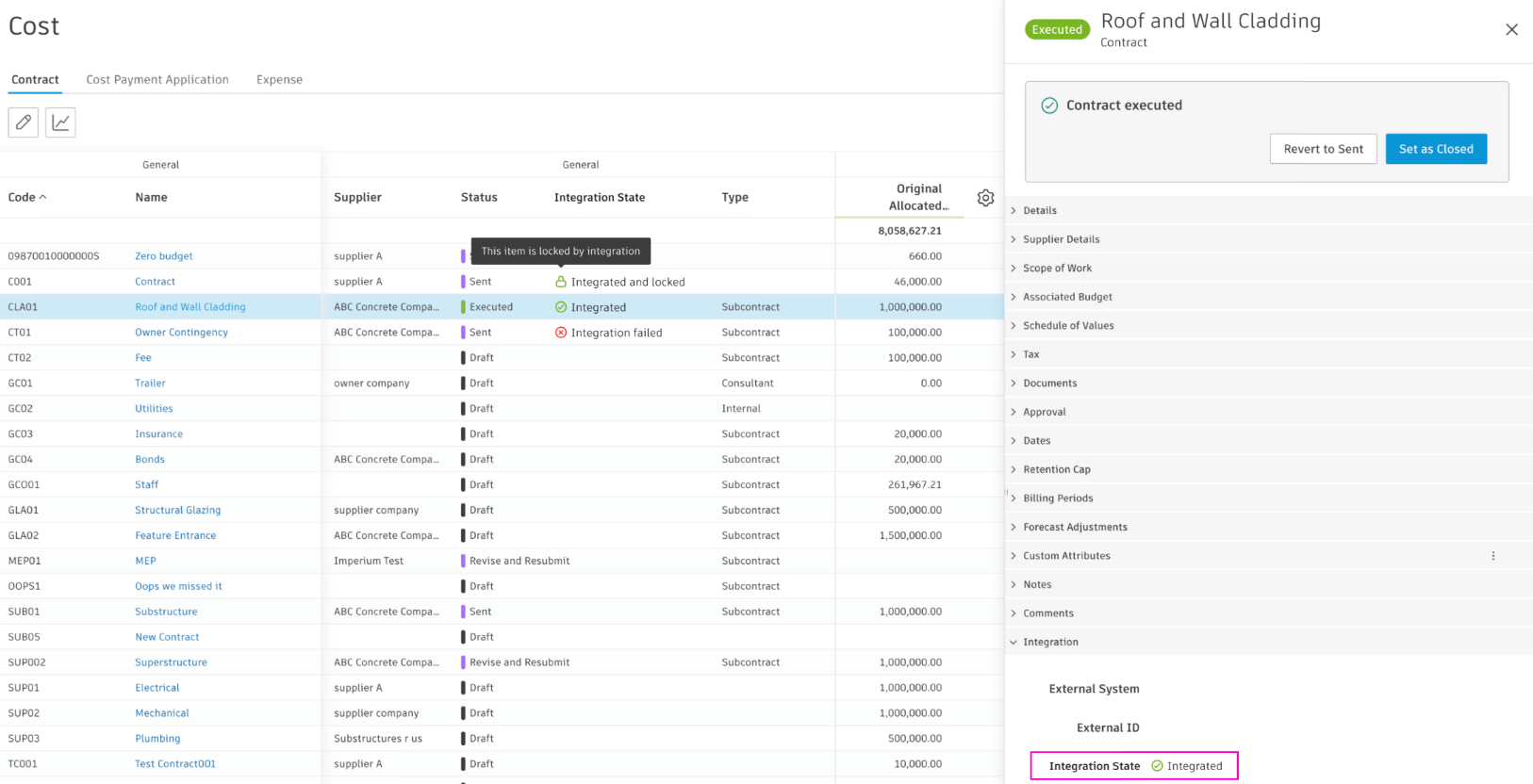

    Ejemplo: Bloquear contrato
    Supongamos que desea bloquear uno de los elementos de presupuesto para evitar cambios no programados. Puede hacerlo con la integración ERP. Solicite a un proveedor del sistema ERP que active el bloqueo.
    Revise la tabla para ver qué campos y acciones están bloqueados. Detalladamente:
    Importante: Si el elemento principal está bloqueado, todos los subelementos de la jerarquía también se bloquean. Después de la integración, evite editar y suprimir elementos bloqueados y cualquier acción que pueda afectar a los elementos bloqueados.

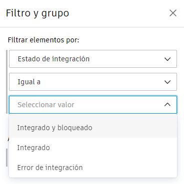

    Añadir, administrar y filtrar por columna de estado de integración
    Al añadir la columna Estado de integración a las vistas de tabla de las fichas Presupuesto, Coste y Orden de cambio, puede ver qué elementos, secciones y acciones están bloqueados e integrados.
    Para añadir esta columna a las vistas:
    1. Seleccione las fichas Presupuesto, Coste u Orden de cambio.
    2. Cambie a la ficha en la que desea añadir la columna Estado de integración.
    3. Haga clic en el icono .
    4. Active la opción Estado de integración.
    Después de la comprobación, la columna se muestra en la vista de tabla. Puede cambiar su posición:
    Sugerencia: Obtenga más información sobre la personalización de las tablas de Cost Management.
    También puede filtrar la vista de tabla por el estado de la integración:
