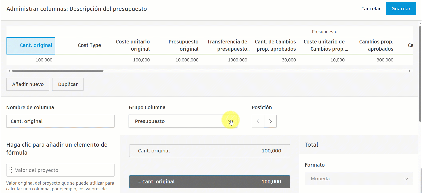

Columnas de Descripción general del presupuesto
Los administradores de proyectos pueden administrar el nombre, el grupo y el orden de las columnas existentes. También pueden crear columnas personalizadas basadas en valores de proyecto u otras columnas.
Para administrar las columnas existentes y crear columnas de presupuesto calculado personalizadas, haga clic en Administrar.
Para cambiar la ubicación en la que aparecen las columnas existentes (grupo y posición), cámbieles el nombre y controle las que aparecen por defecto. Seleccione el nombre de la columna y elija la opción que desee debajo de la vista de lista.
Administración de columnas de descripción general del presupuesto
Para obtener más información sobre la administración de columnas personalizadas, consulte el artículo Crear columnas personalizadas.

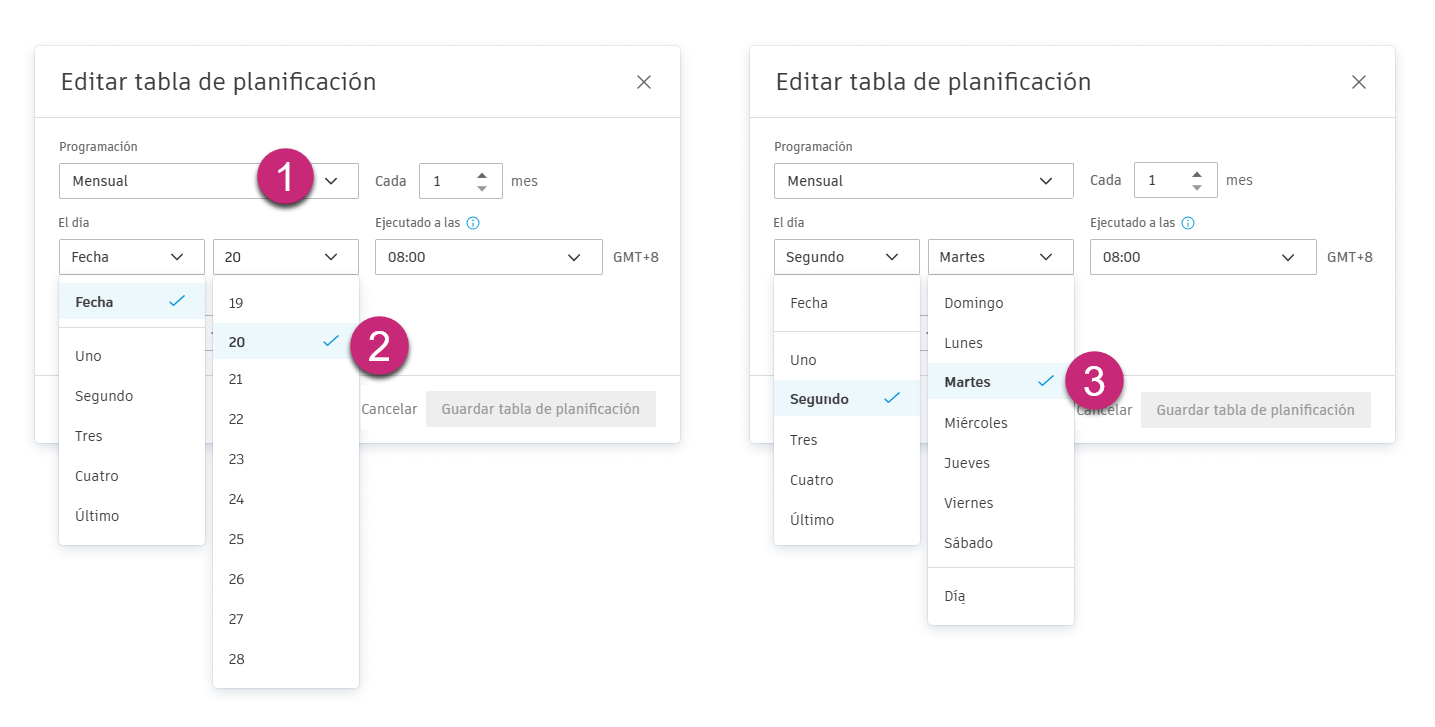

Programar instantáneas de presupuesto
Configure instantáneas automáticas para capturar datos del presupuesto en intervalos regulares. Puede configurar la frecuencia, el día, la hora y la duración de las instantáneas:
  1. Elija entre instantáneas semanales o mensuales.
  2. Especifique el día de la semana para las instantáneas semanales. En el caso de las programaciones mensuales, las instantáneas se producen solo una vez al mes.
  3. Para las planificaciones mensuales, defina el día específico dentro del mes (por ejemplo, primero, segundo o último). El valor por defecto es primero. Por ejemplo, si selecciona segundo martes la instantánea se programa para el segundo martes de cada mes.
Configuración de instantáneas del presupuesto
Al configurar instantáneas, recibirá una estimación del número de instantáneas que se generarán en el intervalo de tiempo especificado.
Nota: Solo puede haber una planificación de instantáneas de presupuesto activa a la vez.
Para suprimir una programación, haga clic en Editar programación y, a continuación, seleccione Eliminar programación.
Se puede acceder a las instantáneas en la ficha Presupuesto, donde puede filtrar entre instantáneas creadas manualmente y automáticamente. Obtenga más información sobre Instantáneas de presupuesto.

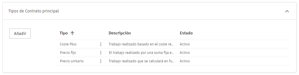

Tipos de contrato principales
El contrato principal es el acuerdo contractual principal celebrado directamente, por ejemplo, entre un propietario y un contratista principal. Al crear un nuevo contrato principal, puede elegir el tipo de contrato principal entre las opciones predefinidas o añadir uno en la configuración para que se ajuste a las necesidades de su empresa.
Elija una de las opciones que se presentan:
Sugerencia: Los valores por defecto del sistema no se pueden suprimir. Puede desactivarlos para que no se muestren en la interfaz de usuario.
Para añadir un tipo de contrato principal, haga clic en Añadir en la esquina superior izquierda de los Tipos de contrato principales.

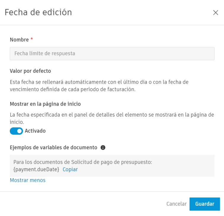

Fechas de contrato principal y solicitud de pago de presupuesto
Puede definir un valor por defecto para las fechas y elegir que se muestren en la página de inicio. Esto le ayudará a administrar la programación en Cost Management. Para ello, abra el menú Más botón de menú Más y haga clic en Editar.
Nota: Los elementos sin el menú Más botón de menú Más no se pueden mostrar en la página de inicio y no se pueden editar.
Si procede, puede elegir el valor por defecto para la fecha. Utilice la opción de fecha relativa para aquellos casos en los que una actividad esté relacionada con la fecha de otra actividad (por ejemplo, para crear una planificación de aprovisionamiento). La opción de fecha relativa solo está disponible para fechas personalizadas y fechas generadas por el sistema que se puedan editar.
Los ejemplos de variables de documento disponibles se muestran haciendo clic en Mostrar más. Puede utilizarlos para preparar plantillas de documento.
Cuadro de diálogo Editar fechas que muestra las opciones de configuración de fechas y las variables del documento
Sugerencia: Puede crear fechas relativas para atributos personalizados y columnas personalizadas.
