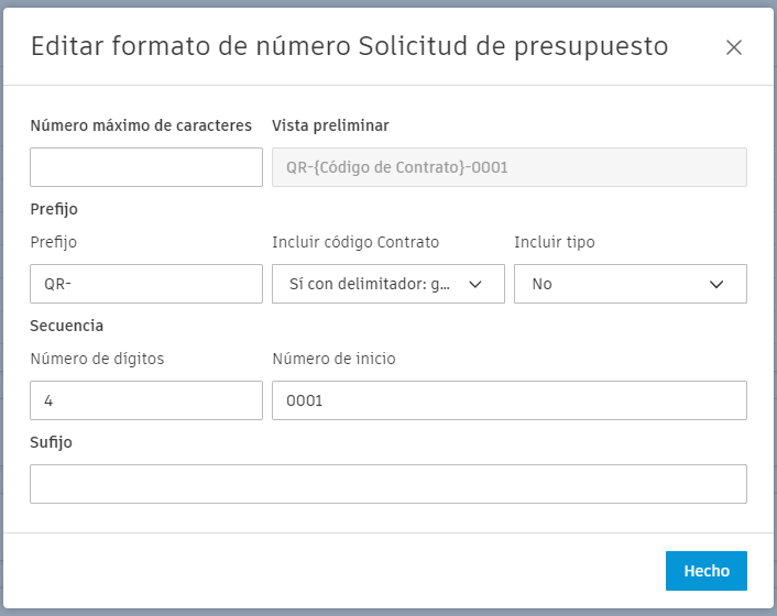

Formato de número
Cambie el formato de número que se genera al crear órdenes de cambio y elementos de coste.
  1. Haga clic en Selector de módulos icono Selector de módulos icono de flecha de menú icono del módulo Project Admin.
  2. Seleccione la ficha Servicios.
  3. Seleccione Cost Management en el panel de la izquierda.
  4. Cambie a la ficha Orden de cambio.
  5. Expanda la sección Formato de número.
  6. Seleccione el menú Más icono de menú Más para el formato de número que desea definir.
Puede definir lo siguiente:
Cuadro de diálogo Editar formato de número de RFQ que muestra los campos de caracteres máximos, prefijo, dígitos, número inicial y sufijo

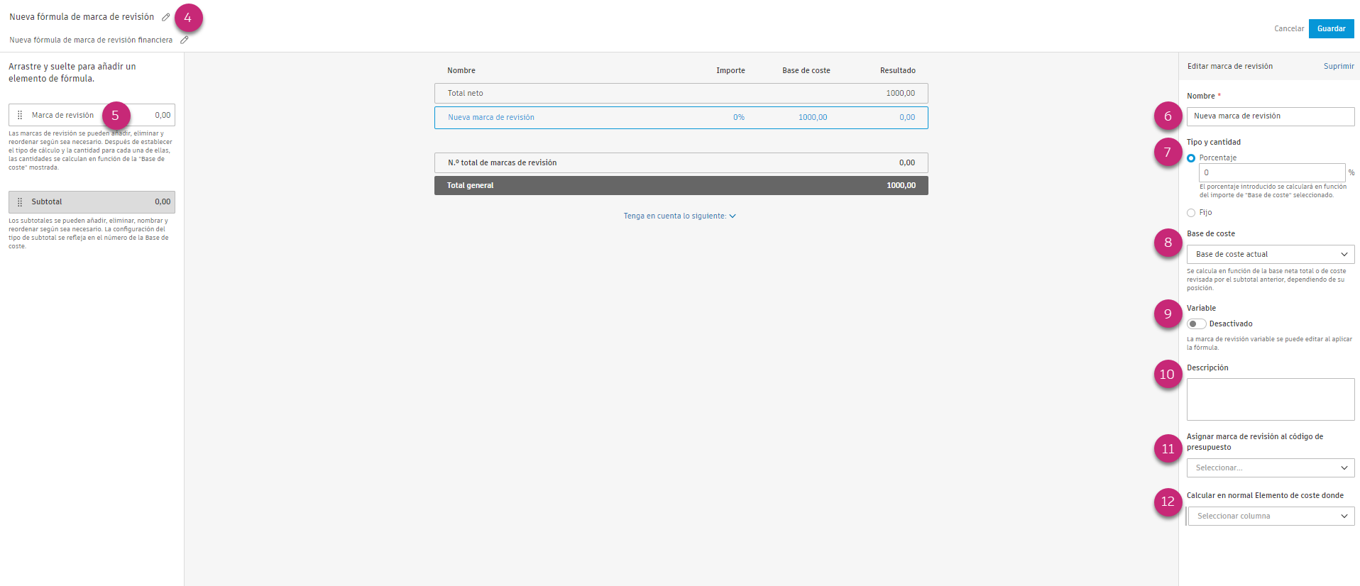

Fórmulas de marcas de revisión financieras
Se pueden añadir marcas de revisión financieras a las órdenes de cambio. Un ejemplo de marca de revisión financiera es un complemento, como un bono, un imprevisto o una tarifa. Estas marcas de revisión financieras se pueden añadir a la orden de cambio para enviarla al propietario. Consulte el artículo Orden de cambio potencial para ver un ejemplo de cómo aplicar una marca de revisión financiera.
Antes de aplicar una marca de revisión financiera, un administrador de proyectos debe crear la fórmula de marca de revisión financiera en la ficha de configuración de Órdenes de cambio.
Crear una marca de revisión financiera para una orden de cambio
Como administrador de proyectos, debe crear una fórmula de marca de revisión financiera:
  5. Haga clic en Añadir en la sección Fórmulas de marcas de revisión financieras.
  6. Asigne un nombre a la nueva fórmula de marca de revisión financiera. También puede añadir una descripción opcional haciendo clic en el icono de lápiz.
  7. Haga clic en una Marca de revisión en el panel de la izquierda para añadirla a la fórmula.
  8. En el editor de la derecha, escriba el nombre de la nueva marca de revisión.
  9. Seleccione el tipo y la cantidad de la marca de revisión. Las opciones disponibles son:
    • Porcentaje: calcula la marca de revisión en forma de porcentaje de la base de coste.
    • Fijo: una cantidad fija que se aplica como total de la marca de revisión en el nivel de OCP.
  10. Seleccione la base de coste para la marca de revisión. Solo está disponible en marcas de revisión basadas en porcentaje.
    • Base de coste actual: multiplica el porcentaje y el coste.
    • Total neto: multiplica la cantidad total neta.
    • Base de coste modificada: multiplica el siguiente subtotal y el porcentaje.
    • Subtotal de marca de revisión anterior: es igual al total de todas las marcas de revisión anteriores por encima de la marca de revisión seleccionada, excluido el total neto.
    • Total general: multiplica el total general calculado y el porcentaje.
    • Total anterior: se calcula en función del total neto de las marcas de revisión y todas las anteriores.
  11. Active o desactive la opción para editar la variable cuando se aplique la fórmula.
  12. Proporcione una descripción opcional para la marca de revisión.
  13. Por defecto, las marcas de revisión se calculan en todos los elementos de presupuesto. Haga clic en la lista desplegable Asignar marca de revisión a código de presupuesto para que una marca de revisión solo se aplique a un código de presupuesto específico.
  14. Haga clic en Calcular en elemento de coste normal donde para seleccionar una columna, un operador y una combinación de valores a los que aplicar la marca de revisión. Por defecto, las marcas de revisión se calculan en todos los elementos de presupuesto.
Interfaz de configuración de fórmula de marca de revisión financiera que muestra la configuración de marca de revisión, las opciones de base de coste y el generador de fórmulas

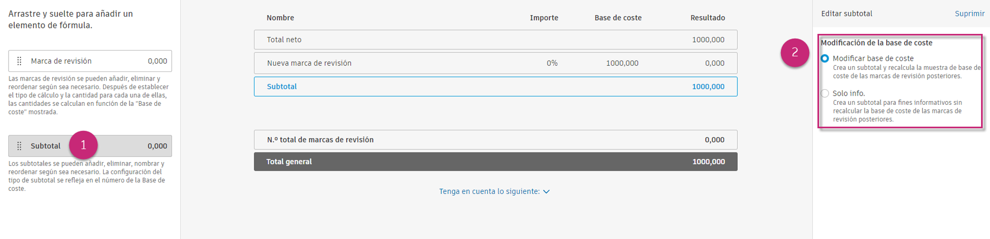

Para añadir un subtotal a la fórmula de marca de revisión financiera:
  1. Haga clic en Subtotal en el panel de la izquierda.
  2. Seleccione la revisión de base de coste adecuada. Entre las opciones disponibles, se incluyen Revisar base de coste o Solo información:
    • La opción Revisar base de coste crea un subtotal y calcula de nuevo la base de coste de ejemplo para las marcas de revisión posteriores.
    • La opción Solo información crea un subtotal con fines informativos, pero no calcula de nuevo la base de coste para las marcas de revisión posteriores.
Opciones de configuración de subtotal que muestran las opciones de botón de opción Revisar base de coste y Solo información
Puede añadir más marcas de revisión o subtotales según sea necesario. Una vez que todo esté listo, haga clic en Guardar.

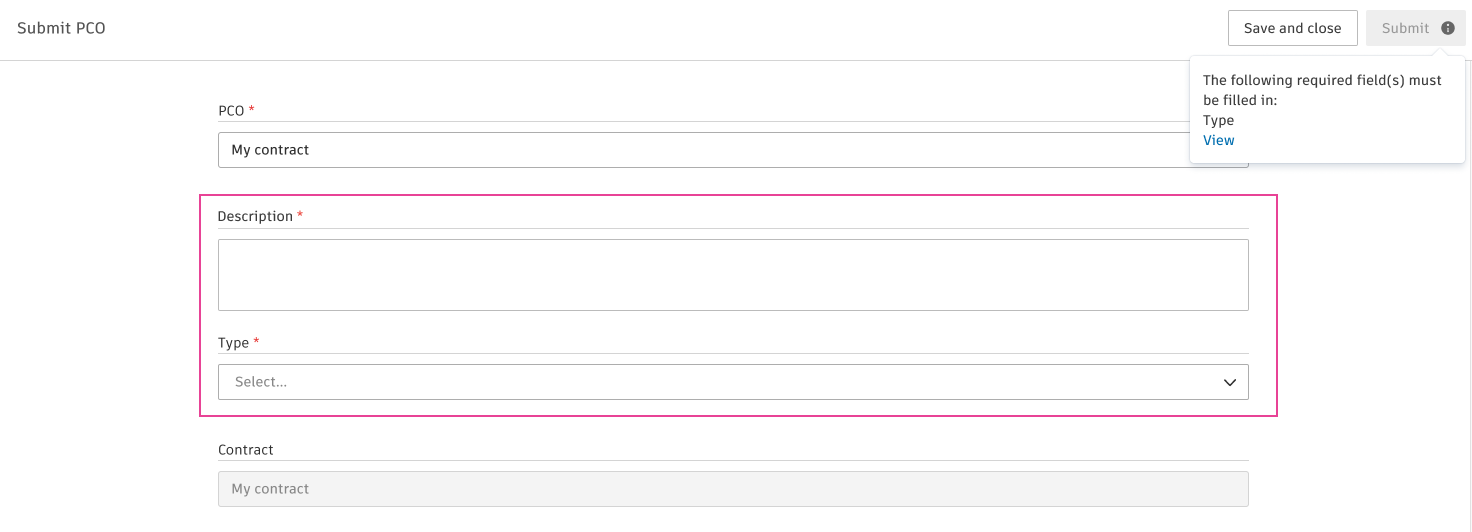

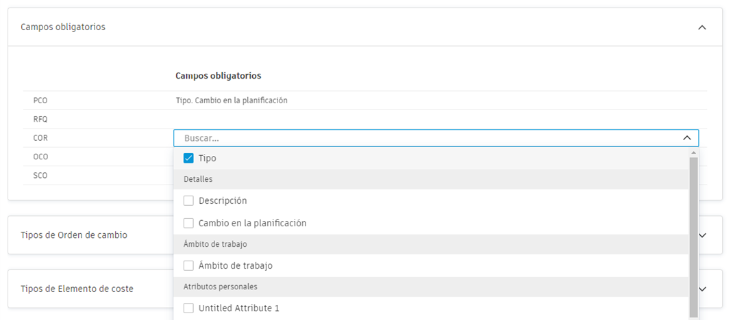

Campos obligatorios para las órdenes de cambio
Los administradores de proyectos pueden definir un conjunto de campos según sea necesario. Este parámetro puede ser útil cuando se trabaja con el flujo de trabajo de orden de cambio para evitar que falte información importante. Para ello:
  1. Abra Servicios y, a continuación, Cost Management en el panel de navegación de la izquierda.
  2. Cambie a la ficha Orden de cambio.
  3. Desplácese hacia abajo hasta Campos obligatorios.
  4. Seleccione la lista desplegable junto a la orden de cambio.
  5. Seleccione los campos obligatorios para las órdenes de cambio. Los atributos personalizados también se muestran en la lista.
Campos obligatorios para la configuración de órdenes de cambio que muestran la selección desplegable de campos obligatorios

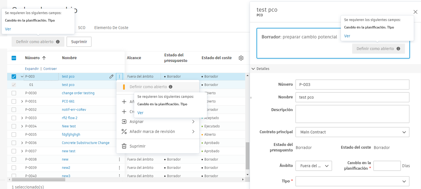

Los campos obligatorios se aplican a todos los ejemplares existentes y a los que se crearán en el futuro.
Después de configurarse, al cambiar el estado de una orden de cambio, estos campos se marcan como obligatorios y se deben rellenar para continuar con el flujo de trabajo de la orden de cambio. Al hacer clic en Ver, se le redirigirá a los datos que faltan.
Mensaje de validación de campos obligatorios que muestra los campos obligatorios que faltan con el botón Ver para redirigir a los datos que faltan
Los miembros con acceso de colaboración también ven los campos obligatorios al enviar una RFQ (solicitud de presupuesto). Consulte el artículo Flujo de trabajo de orden de cambio potencial colaborativa para obtener información sobre cómo colaborar con proveedores en Cost Management.
Campos obligatorios en el flujo de trabajo colaborativo que muestran la validación de campos obligatoria para el envío de RFQ por parte del proveedor

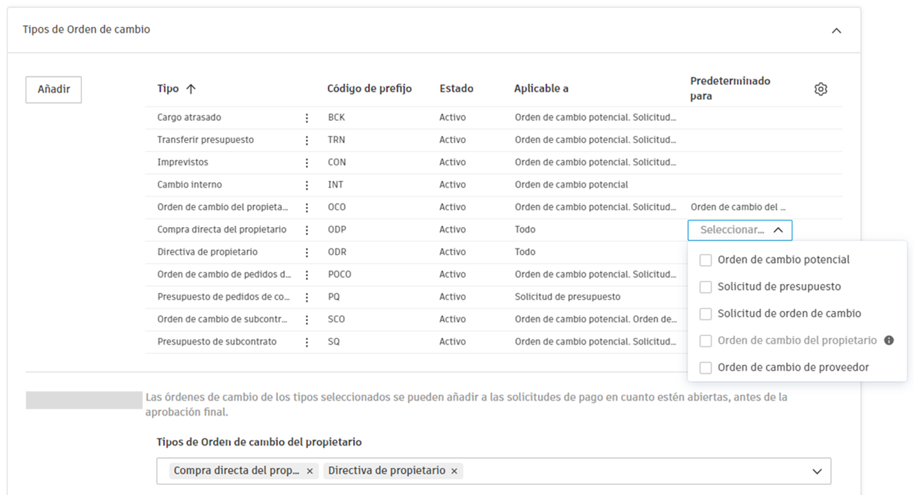

Tipos de órdenes de cambio
Los tipos de órdenes de cambio se pueden utilizar para filtrar las tablas de presupuesto y contrato, y formar parte de los códigos de órdenes de cambio. Puede desactivar los tipos por defecto o añadir los suyos propios.
Para añadir tipos de órdenes de cambio:
  1. Seleccione la ficha Orden de cambio de Servicios.
  2. Expanda la sección Tipos de órdenes de cambio.
  3. Haga clic en Añadir.
  4. Escriba el nombre del tipo.
  5. Escriba una descripción.

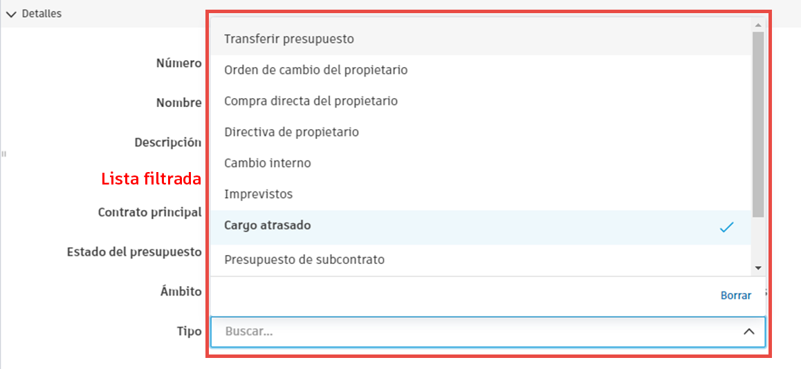

  6. Elija a qué módulo de orden de cambio se aplica un tipo. Al abrir el panel desplegable de la orden de cambio, verá esta información en el campo Tipo como una opción para elegir una orden de cambio concreta.
    Lista filtrada de Tipo de orden de cambio que muestra las opciones de tipo en el menú desplegable
  7. Seleccione si un tipo de orden de cambio específico debe establecerse como opción por defecto en una orden de cambio determinada. Si un tipo se designa como valor por defecto en una orden de cambio, permanecerá seleccionada en la sección Aplicable a.
    Configuración de Tipo de orden de cambio por defecto que muestra opciones de casilla de verificación para establecer tipos por defecto
Seleccione el menú Más icono de menú Más para desactivar los tipos por defecto no deseados.

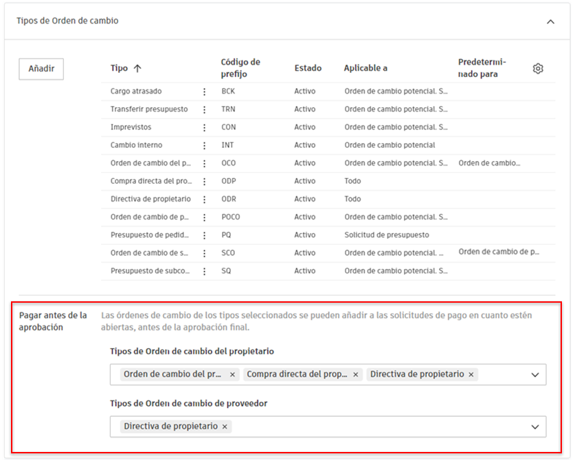

Pago de orden de cambio antes de la aprobación
Los administradores pueden seleccionar cualquier tipo de orden de cambio de OCO/SCO para añadirlos manualmente a las solicitudes de pago de costes y presupuesto antes de que se aprueben estos pedidos. Esta acción permite editar el valor de la orden de cambio entre las solicitudes de pago.
Si quiere añadir tipos de órdenes de cambio que se pueden incluir en las solicitudes de pago con al menos el estado Abierto, debe seguir estos pasos antes de la aprobación final:
  3. Vaya a Pagar antes de la aprobación.
  4. Seleccione los tipos de OCO y SCO deseados en el menú desplegable.
    Configuración de Pagar antes de la aprobación que muestra menús desplegables de selección de tipo de OCO y SCO
Sugerencia: descubra cómo añadir órdenes de cambio en Solicitud de pago de presupuesto o Solicitud de pago de costes.

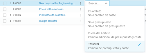

Personalice el nombre del ámbito de la orden de cambio para que se adapte a las necesidades de su empresa.
Para cambiar el nombre:
  1. Seleccione la ficha Orden de cambio en Servicios.
  2. Expanda la sección Ámbito de PCO y elemento de coste.
  3. Puede añadir un nombre personalizado para el ámbito original o cambiar su descripción.
Nota: La descripción no se puede dejar vacía. Si se borra, se restablecerá el valor por defecto.
En el ejemplo, Contingencia se cambia a Transferencia:
Personalización del ámbito de PCO y elementos de coste que muestra los campos de nombre y descripción con Contingencia cambiado a un ejemplo de Transferencia

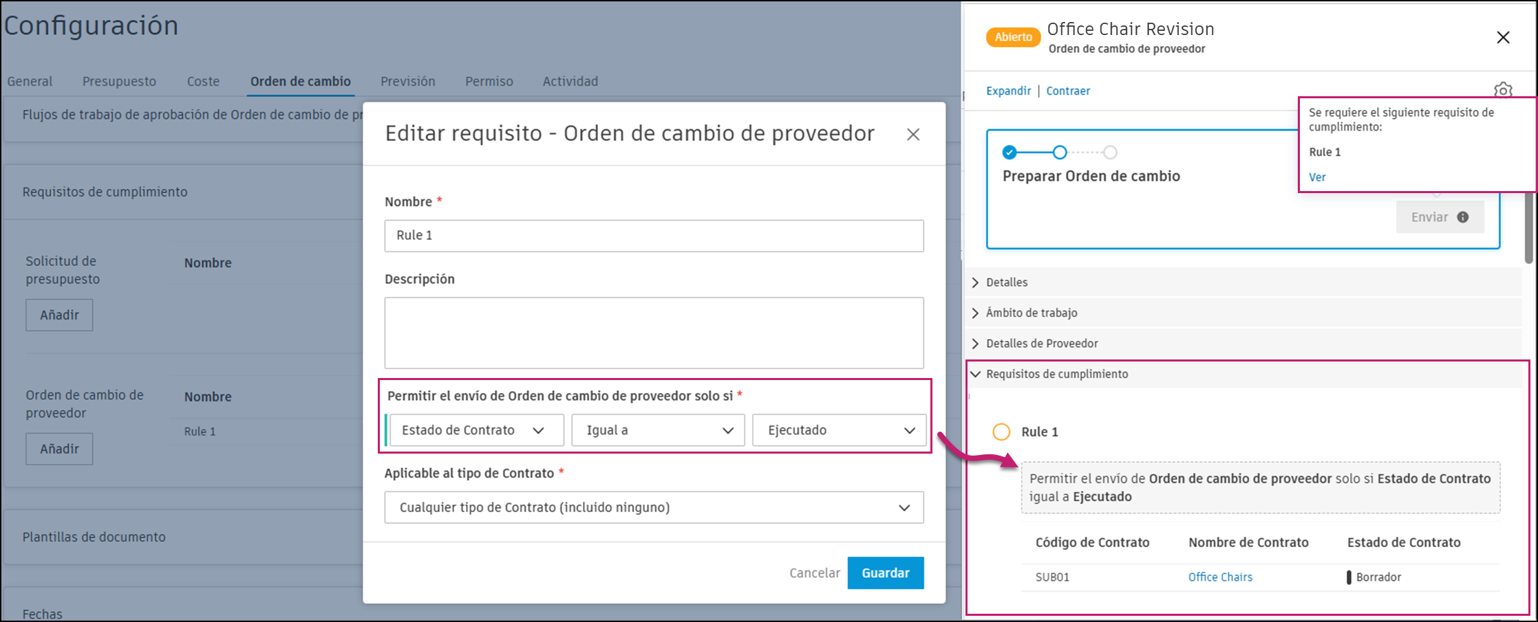

Requisitos de cumplimiento
Los requisitos de cumplimiento garantizan que se cumplan los documentos o condiciones específicos antes de que se puedan enviar o procesar las órdenes de cambio. Puede configurar diferentes requisitos de cumplimiento para RFQ (solicitud de presupuesto) y SCO (órdenes de cambio de proveedor) para mantener las normas del proyecto y el cumplimiento normativo.
Para definir requisitos de cumplimiento para las órdenes de cambio:
  1. Seleccione Servicios.
  3. Haga clic en la lista desplegable Requisitos de cumplimiento.
  4. Puede añadir requisitos de cumplimiento haciendo clic en Añadir junto al tipo de orden de cambio deseado: RFQ o SCO. Después de hacer clic en Añadir, se abre la ventana de requisitos correspondiente.
  5. Añada el nombre y la descripción del requisito; estos se mostrarán en la sección Requisitos de cumplimiento del panel de detalles de órdenes de cambio.
  6. En Requisitos para enviar una RFQ o Requisitos para enviar una SCO, Requiere un documento es la opción por defecto. Puede elegir una opción adicional Requiere fecha de caducidad del documento. Consulte la sección Configurar fechas de caducidad para requisitos de cumplimiento en el artículo Requisitos de cumplimiento para obtener más información.
A continuación, para RFQ:
  1. Puede elegir a qué tipo de contrato debe aplicarse el cumplimiento.
  2. Si hay un requisito de cumplimiento pendiente, los administradores de proyectos pueden bloquear las acciones de RFQ. Esta opción es útil cuando el flujo de trabajo requiere el envío obligatorio de documento antes de que se pueda enviar una RFQ o una PCO como RFQ para su revisión o aprobación. Solo el contratista general o el miembro con permiso de control total pueden anular esas condiciones de cumplimiento. Una vez que se haya establecido en Permitir acciones de RFQ, el cumplimiento será opcional.
Y para SCO:
  1. Defina una condición en la que se basará la conformidad. Por ejemplo, puede crear una condición en la que no pueda crear órdenes de cambio de proveedor (SCO) a menos que el contrato esté en estado Ejecutado.
  2. Puede elegir a qué tipo de contrato debe aplicarse el cumplimiento.
Haga clic en Guardar cuando haya finalizado.
Después de añadir un requisito de cumplimiento en Servicios, siempre que no se cumpla el cumplimiento durante el flujo de trabajo, aparecerá la notificación No se cumple el siguiente requisito de cumplimiento, seguida de una lista de requisitos no cumplidos.
Notificación de requisitos de cumplimiento que muestra un mensaje de requisitos no cumplidos con una lista de elementos de cumplimiento que faltan
Consulte el artículo Requisitos de cumplimiento para obtener información sobre cómo trabajar con este tipo de documento.
