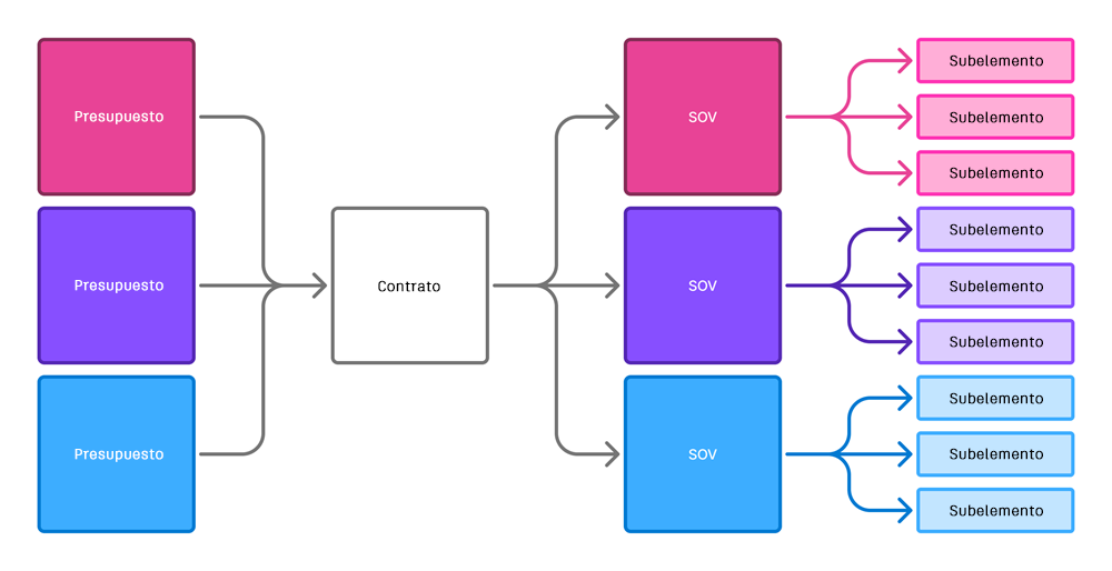

Asignación de contratos y presupuestos

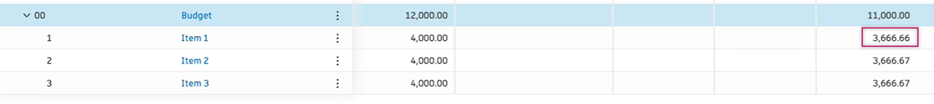

Los miembros pueden añadir varios presupuestos a un único contrato por defecto. A continuación, se muestra el diagrama que muestra la relación entre las asignaciones de presupuesto y contrato cuando se elige esta opción:
Varios presupuestos a un contrato
Nota:
Para todos los diagramas presentados en esta sección del artículo:
  • Los colores más oscuros marcan elementos que están directamente vinculados al presupuesto.
  • Los colores más claros representan subelementos de los elementos vinculados directamente.
  • Sin color de fondo significa que no hay relación directa con el presupuesto.
Al hacer clic en Asignar el mismo presupuesto a varios elementos de SOV cuando la opción de Varios presupuestos a un contrato está activada resulta útil cuando necesita organizar los elementos de presupuesto y contrato de forma diferente, pero desea que permanezcan conectados. Permite vincular varios elementos de contrato al mismo elemento de presupuesto:
Nota: Cuando esta función está activada, las órdenes de cambio no aparecen como columnas separadas en la vista del contrato ni en las solicitudes de pago de costes.
Para restringir esto, seleccione la opción Un presupuesto para un contrato. Esta opción limita cada contrato a un único código de presupuesto:
Un presupuesto a un contrato
Nota: Al activar esta opción, las integraciones de contabilidad no se ven afectadas.
También puede permitir que se asigne un único presupuesto a varios contratos. Cuando esta opción está activada, se solicitará a los miembros del proyecto que especifiquen un contrato cada vez que seleccionen un presupuesto para lo siguiente:
Un presupuesto a más de un contrato

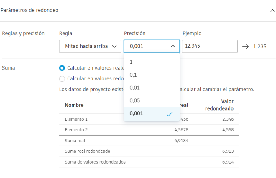

Configuración de redondeo
Utilice la configuración de redondeo para especificar el nivel de detalle que desea ver en Cost Management.
Reglas:
Puede configurar una precisión de hasta 0,001:
Configuración de precisión
También puede definir cómo se deben sumar los valores. Puede calcular en:
Consulte el ejemplo proporcionado para comprender cómo se volverán a calcular esos valores en cada escenario.
Si cambia la configuración, los datos existentes del proyecto no se volverán a calcular.
Nota: Cuando selecciona Calcular en valores redondeados, cada elemento de línea se redondea en primer lugar y, a continuación, se calcula el total. Si introduce un total en el nivel de resumen, el sistema ajustará un subelemento para que coincida con él.
Ejemplo de redondeo automatizado

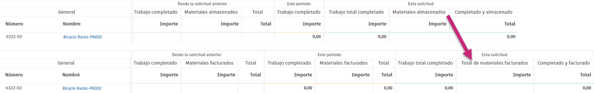

Materiales en solicitudes de pago
En la actualidad, Cost Management sigue el estándar AIA G703, por lo que ofrece un enfoque de seguimiento binario de materiales. Según este estándar, los materiales se consideran como trabajo completado o almacenado. Si un material está fijado en el sitio, se clasifica como trabajo completado y se coloca en la columna: Este periodo: trabajo completado. Por otra parte, si el material está entregado al sitio y se ha almacenado, permanece en la columna: Esta solicitud:-trabajo total completado. La categoría Este periodo acumula los materiales entregados a lo largo de varios meses y solo se debe mover a Trabajo completado cuando se haya completado y colocado en su lugar.
Sin embargo, algunos propietarios prefieren ver los materiales del periodo anterior como previamente facturados en lugar de previamente completados. Esperan ver que el importe del pago total se refleja en la sección Desde la solicitud anterior. Para solucionar este requisito, hemos introducido una opción que permite la combinación del trabajo completado y los materiales, tratándolos como un valor de trabajo completado unificado para el siguiente periodo.
Con la opción Materiales en solicitudes de pago, puede elegir un método para calcular materiales en Esta solicitud en solicitudes de pago de presupuesto y costes.
Importante: Esta configuración no se puede cambiar una vez creada la solicitud de pago.
Para ello:
  1. Haga clic en Selector de módulos icono Selector de módulos icono de flecha botón de opciones de Project Admin.
  2. Vaya a Servicios y, a continuación, haga clic en Cost management.
  3. En la ficha General, desplácese hasta Materiales en solicitudes de pago.
  4. Elija un método para calcular materiales:
    • Materiales almacenados: incluye los materiales almacenados recientemente en el periodo actual y los materiales almacenados anteriormente que todavía no se han incorporado al proyecto.
    • Materiales facturados: incluye tanto los materiales que se van a facturar en el periodo actual como los materiales que se han facturado anteriormente. Si se selecciona Materiales facturados, se añadirá un nuevo conjunto completo de columnas a las solicitudes de pago de presupuestos y de costes, que reemplazará las columnas Materiales almacenados originales.
Alterne entre opciones para ver la diferencia en las columnas de las solicitudes de pago.
El cambio en la configuración también estará visible en el panel desplegable de la solicitud de pago de presupuesto, en la sección Costes asociados. La columna Materiales almacenados cambia a Materiales facturados y se añade la nueva columna %. También puede ver el cambio en la categoría Gastos en Costes asociados. Si no está visible, para ver las nuevas columnas allí, haga clic en el Icono de engranaje y seleccione las columnas necesarias.

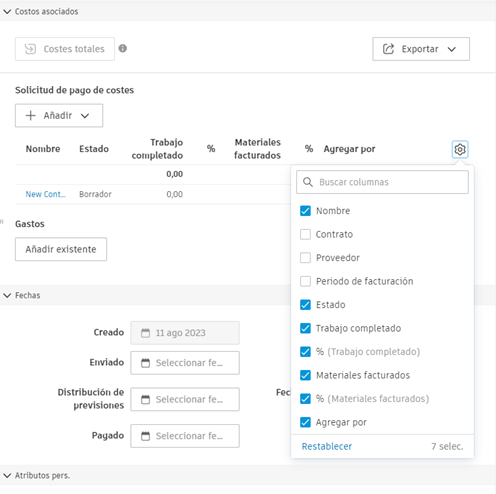

Costes asociados
Sugerencia: Puede elegir si Trabajo completado y Materiales facturados deben añadirse por la cantidad o %. Al añadir costes por %, Trabajo completado y Materiales facturados se añadirán por su %. La columna Materiales almacenados siempre se agregará por cantidad.

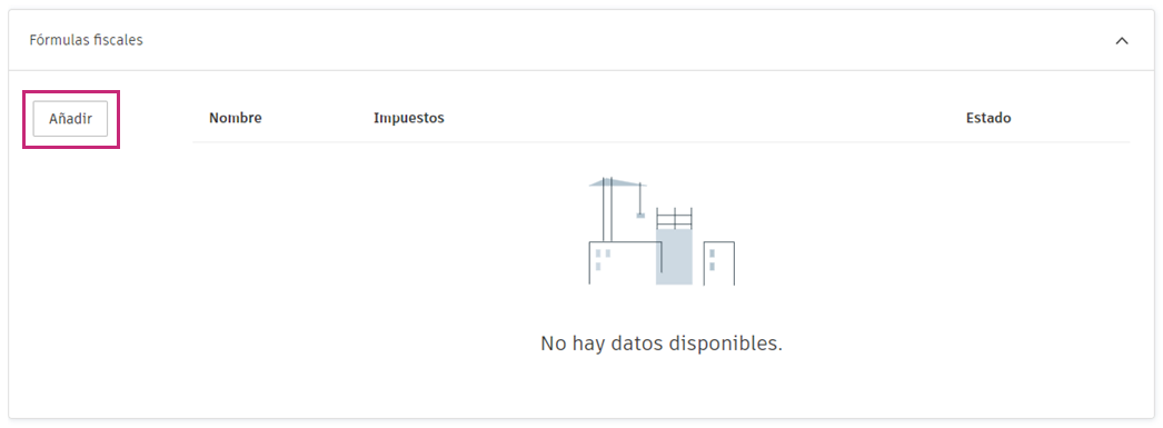

Fórmulas fiscales
Utilice la función de cálculo de impuestos personalizada para calcular impuestos en todos los procesos de costes y mostrar los impuestos en la documentación de costes generada a fin de cumplir los requisitos de los distintos gobiernos. Los administradores de proyectos pueden añadir varias fórmulas fiscales para controlar cómo se aplican los impuestos a cada contrato, solicitud de pago y orden de cambio. Las fórmulas existentes estarán disponibles en la lista.
Crear una fórmula fiscal
Para crear una fórmula fiscal:
  3. En la ficha General, haga clic en Fórmulas fiscales y, a continuación, en Añadir.

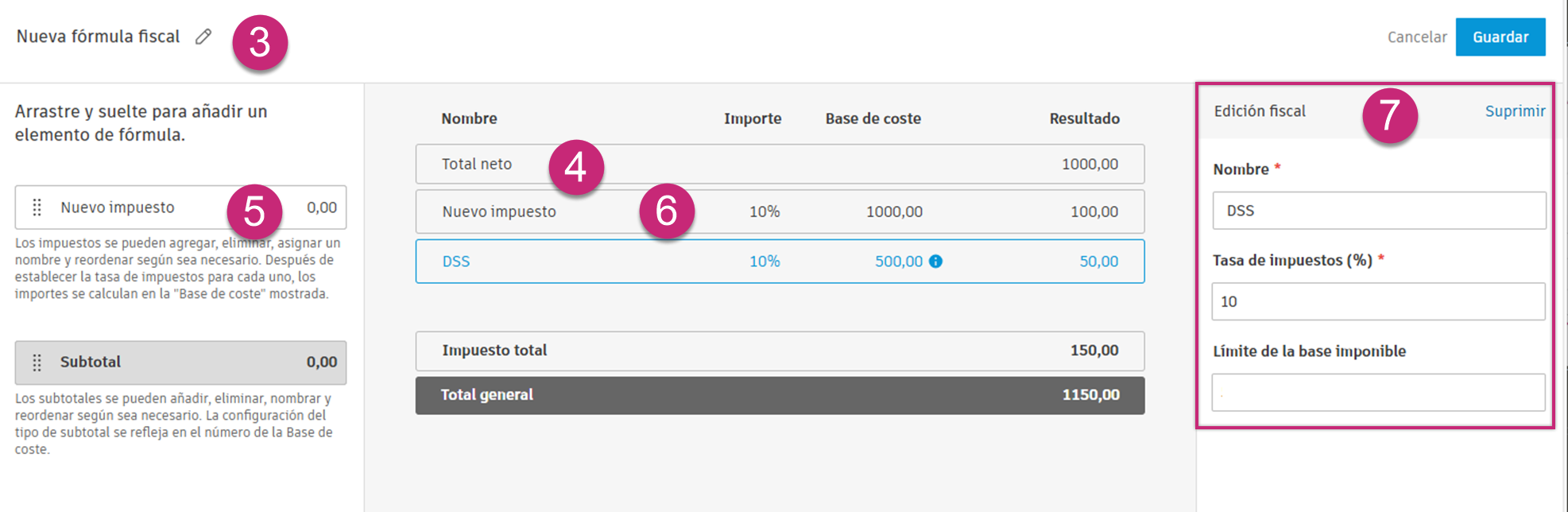

  4. Seleccione el icono de lápiz para editar el nombre de la fórmula.

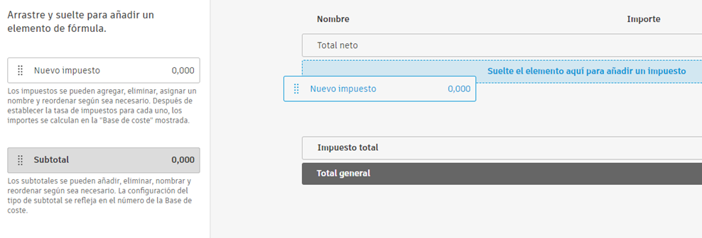

  5. Para actualizar el total neto por defecto (1000,00) en el panel de vista preliminar central, haga clic en Total neto.
  6. Arrastre un nuevo impuesto a la columna central para añadirlo a la fórmula.
    Añadir nuevo impuesto
  7. Haga clic en el Nuevo impuesto que acaba de añadir para especificar el Tipo impositivo en forma de porcentaje. El tipo impositivo puede ser positivo o negativo. Los tipos impositivos negativos son útiles para calcular las deducciones de CIS.
    Editar nuevo impuesto
    Importante: si los impuestos de fórmulas fiscales diferentes tienen el mismo nombre, se combinarán en un único impuesto en el resumen de impuestos, independientemente del tipo impositivo.
  8. Siga añadiendo más impuestos según sea necesario para crear la fórmula. A medida que se añaden impuestos, el total de impuestos se calcula en función del tipo impositivo y el total neto. Combinados, estos valores generan el total general. Los impuestos se pueden añadir, eliminar y reordenar según sea necesario, y también puede asignarles un nombre. Después de definir el tipo impositivo para cada uno, los importes se calculan en la columna Base de coste.
    Nota: Puede añadir un límite de base imponible. Este límite determina la cantidad máxima de ingresos que pueden estar sujetos a tributación dentro de un período específico.

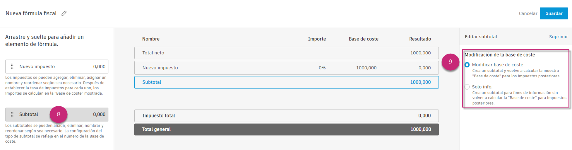

  9. Arrastre un nuevo subtotal a la columna central para añadirlo a la fórmula. El subtotal se utiliza para admitir un caso de uso de impuestos.
  10. En el panel derecho, puede elegir entre dos opciones:
    • Modificar base de coste para volver a calcular la base de coste de los impuestos posteriores.
    • Solo información para que el subtotal sea visible con fines informativos sin tener que volver a calcular la base de coste para los impuestos posteriores.
    Nuevo subtotal
    Nota: si hay varios impuestos por encima del subtotal, el subtotal mostrará tanto el subtotal de impuestos como el subtotal.
  11. Haga clic en Guardar para guardar la fórmula fiscal.

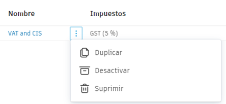

Editar y administrar fórmulas fiscales
Una vez creada la fórmula fiscal, puede utilizar el menú Más icono de menú vertical Más para modificarla mediante:
Menú Más de fórmula fiscal de coste
Nota: Las fórmulas fiscales que se han aplicado a artículos no se pueden editar, desactivar ni suprimir.

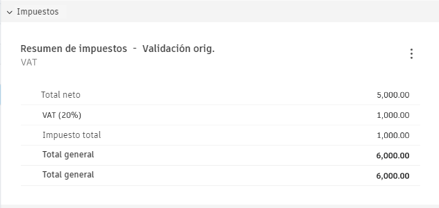

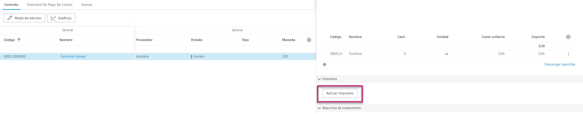

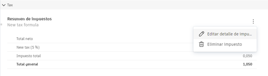

  3. Haga clic en el nombre de un elemento de línea para abrir el panel de detalles.
  4. En el panel de detalles de la derecha, desplácese a la sección Impuesto y haga clic en Aplicar impuesto. Si solo tiene una fórmula fiscal disponible, esta se aplica al gasto. Si dispone de varias fórmulas fiscales, seleccione la fórmula que desee aplicar.
    Panel Aplicar detalles de impuesto
    El impuesto aplicado está visible en el resumen de impuestos del elemento de línea.
    Detalles del resumen de impuestos
    Nota: es posible que aparezca un mensaje que indica que se han modificado los datos base. En ese caso, se le solicitará que vuelva a calcular el impuesto aplicado. Varios elementos pueden provocar que se vuelva a calcular el mensaje, dependiendo de dónde se añada el impuesto:

    Subelemento importado a la tabla SOV Valor cambiado desde el período anterior Subelemento suprimido Valor cambiado desde el período anterior Marca de revisión de OCO cambiada
    SCO añadida/suprimida para solicitud de pago de costes OCO añadida/suprimida para solicitud de pago de presupuesto
    Si se grava un impuesto a una SCO enviada o ejecutada, se mostrará en el impuesto del contrato. Podrá ver el total neto de impuestos y un total de impuestos para todos los impuestos de órdenes de cambio relacionados con el contrato. Puede expandir para ver información más detallada, incluidas las órdenes de cambio específicas que afectan a los impuestos del contrato.
  5. Si es necesario, utilice el menú Más icono de menú vertical Más y seleccione Editar detalle de impuesto o Suprimir impuesto.
    Menú Más del coste de impuestos
    La edición de los detalles de impuestos permite activar o desactivar determinados impuestos según sea necesario. El cambio se actualiza automáticamente en la tabla de resumen de impuestos.
Nota: Si el estado del contrato es Ejecutado, se bloquean los detalles de impuestos.

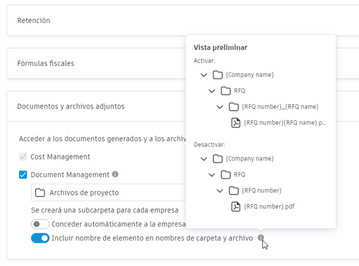

Documentos y archivos adjuntos en Cost Management
Puede elegir si desea almacenar documentos y archivos adjuntos en Cost Management y en una ubicación especificada en Document Management.
Al seleccionar la opción Document Management, los documentos y los archivos adjuntos se almacenarán en una subcarpeta creada para cada empresa. Los miembros deben tener los permisos correspondientes de la carpeta relacionada para generar documentos o cargar archivos adjuntos en Cost Management.
Como administrador del proyecto, puede conceder automáticamente el permiso de creación a la empresa asignada.
En la sección Documentos, puede administrar los permisos de carpeta de su empresa accediendo al panel desplegable del contrato, el contrato principal, las solicitudes de pago y las órdenes de cambio. Solo tiene que hacer clic en Administrar permisos de carpeta para abrir los permisos pertinentes para la carpeta de la empresa.
También puede optar por incluir o excluir el nombre del elemento en los nombres de carpeta y archivo.
Acortar nombre de documento

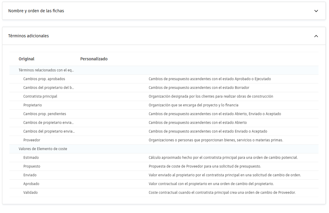

Términos adicionales
Como propietario o contratista general, puede personalizar:
Animación de personalización de términos adicionales
Introduzca los términos que prefiera en la columna Personalizado. Estos términos se integrarán automáticamente y aparecerán en áreas relevantes de Cost Management.
Captura de pantalla de términos adicionales
