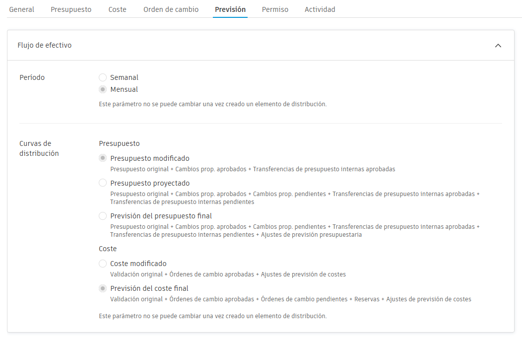

Los administradores de proyectos pueden acceder a la configuración de Cost Management desde Servicios en Project Admin. Este artículo se centra en la configuración de previsión:
Acceder a la configuración de previsión en Cost Management
Haga clic en Selector de módulos .
Seleccione la ficha Servicios.
Seleccione Cost Management en el panel de la izquierda.
Nota: Si accede a Project Admin directamente desde Cost Management, comenzará en esta posición.
La ficha secundaria General está seleccionada por defecto. Cambie a la ficha Previsión.
Flujo de efectivo
Aquí, los administradores de proyectos pueden configurar la distribución de previsiones para el flujo de efectivo en la ficha Previsión.
En primer lugar, elija si desea una distribución semanal o mensual.
Nota: Este parámetro no se puede cambiar después de crear la distribución de previsiones en cualquier presupuesto.
Curvas de distribución
Esta sección permite a los administradores seleccionar qué incluir en la distribución del flujo de efectivo. Hay varias opciones relacionadas con el presupuesto y el coste.
Para el presupuesto:
Presupuesto modificado: incluye los cambios del propietario aprobados, el presupuesto original y la transferencia de presupuesto interna.
Presupuesto proyectado: engloba los mismos elementos que el presupuesto modificado, además de los cambios del propietario pendientes.
Previsión del presupuesto final: incluye todos los elementos del presupuesto proyectado, además de los ajustes de previsión presupuestaria. Esta curva es visible cuando el administrador de proyectos establece la configuración de previsión presupuestaria.
Para el coste:
Coste modificado: incluye validaciones, órdenes de cambio aprobadas y ajustes de previsión.
Previsión del coste final: incluye todos los elementos del coste modificado, además de las reservas y las órdenes de cambio pendientes.
Nota: Una vez creado un elemento de distribución, esta configuración no se puede cambiar.
