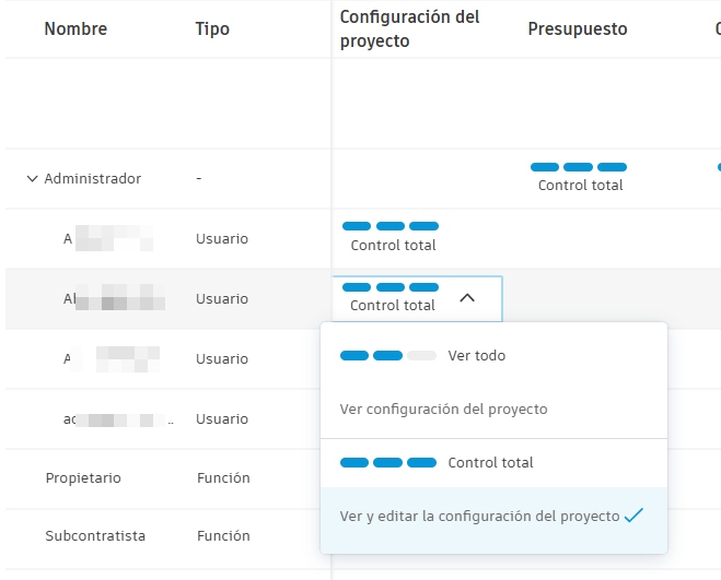

El nivel de permiso Configuración de proyecto permite a los equipos modificar si los administradores de proyectos individuales tienen acceso de solo vista o de edición para la configuración de Cost Management. De este modo, se impide el cambio accidental de los parámetros de coste definidos.
Seleccione el miembro. A continuación, en la columna Configuración de proyecto, haga clic en el menú desplegable y seleccione Ver todo para solo ver o Control total para poder editarlo.
Un miembro con Ver configuración de proyecto no podrá editar ninguna configuración de Cost Management. La opción Editar se atenúa.

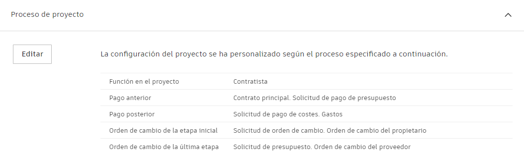

Consulte la sección Proceso del proyecto en el artículo Configuración general de Cost Management para obtener más información.
