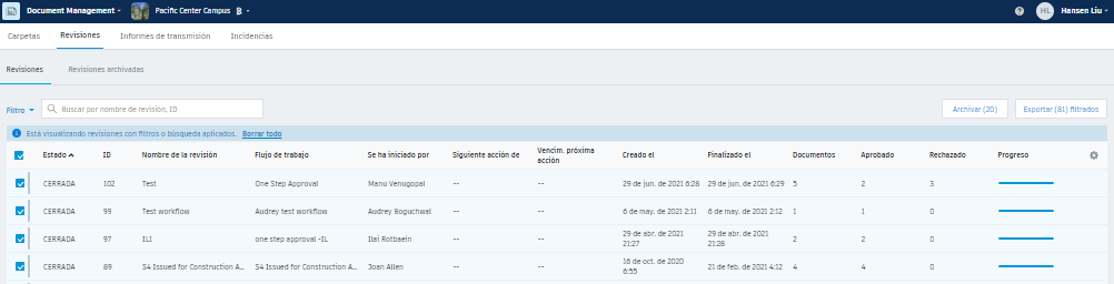

  1. Seleccione el módulo Document Management.
  2. Seleccione la ficha Revisiones.
  3. Seleccione una o varias revisiones cerradas y vacías. Si también se selecciona una revisión abierta, el botón Archivar se desactivará.
Nota: Solo puede archivar 500 revisiones a la vez.
  1. Haga clic en el botón Archivar (x).
