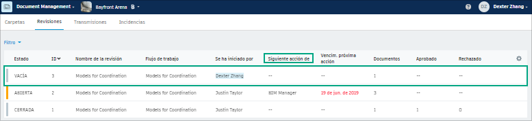

  1. Si recibe un mensaje de correo electrónico de notificación, haga clic en el vínculo Ver elemento que aparece en la parte inferior.
    Si lo prefiere, en Document Management, haga clic en la ficha Revisiones y, a continuación, haga clic en la revisión que muestra su nombre, función o empresa en la columna Siguiente acción de:
    Sugerencia: para filtrar las revisiones disponibles por estado, plantilla de flujo de trabajo, iniciador o fecha de vencimiento de la siguiente acción, haga clic en Filtrar en la parte superior izquierda.

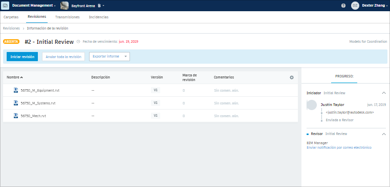

    Se muestra la página de detalles de la revisión:
    Sugerencia: haga clic en el encabezamiento de columna Nombre para ordenar los documentos alfabéticamente.
  2. Haga clic en Iniciar revisión y confirme que desea que se le asigne la revisión.

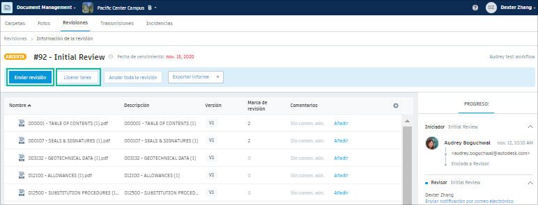

  5. Cuando haya revisado cada documento, haga clic en Enviar revisión y confirme que desea finalizar la revisión inicial.
    Al participar en una revisión de grupo, el número de revisiones pendientes se muestra encima de los documentos:
    Nota: El destinatario de asignación y los administradores de proyectos pueden hacer clic en Liberar tarea para permitir que otro revisor reclame la tarea de revisión. Los administradores de proyectos, los iniciadores y los miembros de los pasos de una revisión individual pueden hacer clic en Establecer como vacía toda la revisión para finalizar la revisión completa y marcarla como vacía. Los miembros de los pasos de la revisión de grupo no pueden establecer revisiones como vacías.

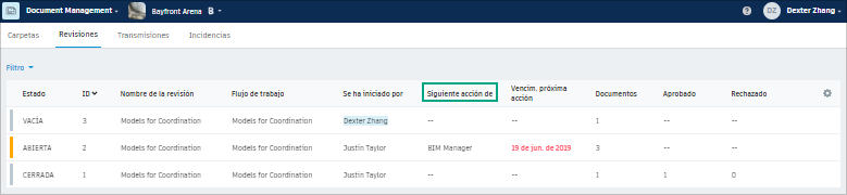

La revisión se muestra en Document Management ficha Revisiones y se marca como cerrada. También se muestran el número total de documentos incluidos, aprobados y rechazados, y la ubicación de carpeta en la que se han copiado los documentos aprobados:
Sugerencia: haga clic en una revisión para abrir la página de detalles de la revisión. Aquí puede ver un registro del progreso de la revisión y los detalles de cada documento, incluida, si corresponde, la carpeta en la que se han copiado los documentos aprobados. También puede hacer clic en Exportar informe para descargar una hoja de cálculo de Excel que contiene los detalles de revisión y los comentarios realizados durante los pasos de revisión y aprobación.
