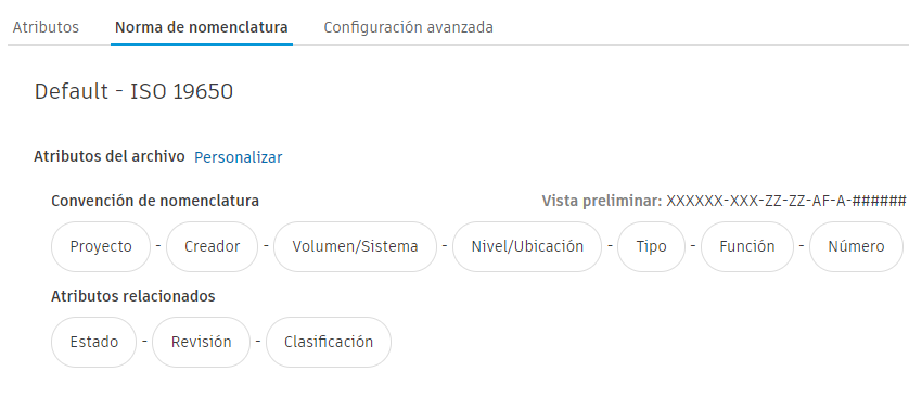

Personalizar convención de nomenclatura y atributos relacionados
Para personalizar la convención de nomenclatura y los atributos relacionados de una norma de nomenclatura aplicada:
  1. Seleccione el módulo Project Admin.
  2. En la ficha Servicios, haga clic en Document Management en el panel de la izquierda.
  3. Haga clic en la ficha Norma de nomenclatura.
  4. Haga clic en Personalizar junto a los atributos del documento
Nota: no es posible añadir, eliminar o reordenar atributos en la norma de nomenclatura cuando existen archivos en las carpetas aplicadas. Sin embargo, siempre puede cambiar las carpetas a las que se aplica la norma de nomenclatura antes de personalizarla.
Convención de nomenclatura
La convención de nomenclatura determina los atributos que forman de manera colectiva el nombre del documento. Los atributos por defecto son:

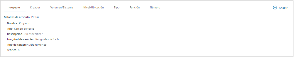

Editar atributos
Para cambiar los detalles del atributo de convención de nomenclatura, haga clic en Editar junto a la etiqueta de detalles del atributo.
Puede editar el nombre y la descripción de todos los atributos.
En el caso de los atributos desplegables, también puede añadir, editar y reordenar valores de atributo.
Para los atributos de campo de texto, también puede editar los siguientes parámetros de caracteres:

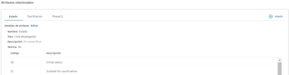

Atributos relacionados
Los atributos relacionados que contiene el nombre del documento proporcionan información sobre la presencia del documento en el sistema. Los atributos son:
Los detalles de cada atributo se pueden cambiar directamente. Esto incluye detalles comunes, como el nombre y la descripción. También incluye detalles específicos de los atributos, como los siguientes:
Para cambiar los detalles del atributo, haga clic en Editar junto a la etiqueta de detalles del atributo.
Se pueden añadir, eliminar o reordenar los atributos que componen los atributos relacionados.
  1. Haga clic en la ficha del nombre del atributo.
  2. Desplace el cursor sobre el nombre de la ficha y haga clic en para eliminar el atributo.
  3. Si es necesario, haga clic en Añadir para añadir más atributos.
    1. Si el atributo que se va a añadir ya existe, selecciónelo en la lista desplegable y haga clic en Añadir.
    2. Si el atributo que desea añadir aún no existe, vaya a la ficha Atributos para crearlo.
    Nota: no se pueden añadir atributos de sistema.
  4. Desplace el cursor sobre la ficha y haga clic en para arrastrar y reordenar los atributos.
  5. Haga clic en Guardar y aplicar para guardar los cambios.

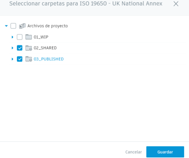

Aplicación de carpetas
Puede elegir las carpetas a las que se aplica la norma de nomenclatura:
  1. En la ficha Norma de nomenclatura, haga clic en Seleccionar carpetas.
  2. Active la casilla de verificación de cada carpeta a la que desee aplicar la norma de nomenclatura.
    Sugerencia: Si se activa o desactiva una casilla de verificación para una carpeta principal, también se activará o desactivará para todas las carpetas secundarias.
  3. Haga clic en Guardar.
Nota: La norma de nomenclatura solo se puede aplicar a carpetas vacías. Si necesita aplicar la norma de nomenclatura a una carpeta que contiene documentos, pruebe primero a sacar los documentos de la carpeta y, a continuación, aplique la norma de nomenclatura a dicha carpeta antes de devolver los documentos a la carpeta.
Sugerencia: anule la selección de todas las carpetas si no desea que se aplique la norma de nomenclatura al proyecto.
