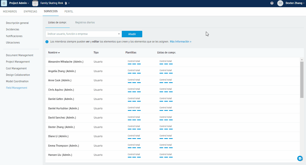

Los administradores de proyectos pueden modificar los permisos de funciones, empresas o miembros específicos en Field Management. Para modificar los permisos:
- Vaya al módulo Project Admin.
- Haga clic en la ficha Servicios.
- Seleccione Field Management en el panel de la izquierda.
- Seleccione la ficha Listas de comprobación o Registros diarios para modificar los permisos.
Los permisos se pueden establecer individualmente para plantillas, listas de comprobación y registros diarios.
Nota: No se pueden cambiar los permisos para otros administradores. Los administradores de proyectos tienen control total por defecto. Si una persona tiene permisos más elevados que su función, se utilizará el conjunto de permisos superior.

Los permisos de plantillas se controlan en la ficha Listas de comprobación. Utilice la lista desplegable para seleccionar el conjunto de permisos para cada miembro, función o empresa.

Los permisos de listas de comprobación se controlan en la ficha Listas de comprobación. Utilice el menú desplegable para seleccionar el conjunto de permisos deseado para cada miembro, función o empresa.
