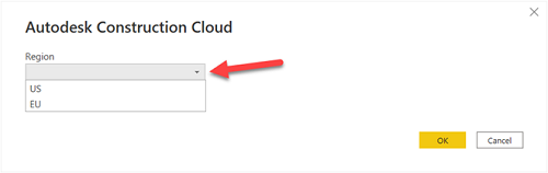

  3. Seleccione la región del servidor de Autodesk (EE. UU. o UE) al que desea conectarse.
  4. Haga clic en Aceptar.

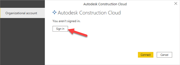

A continuación, debe iniciar sesión con sus credenciales de Autodesk.
  1. Haga clic en Iniciar sesión.
  2. Inicie sesión con sus credenciales de Autodesk.
  3. Haga clic en Conectar una vez que haya iniciado sesión.

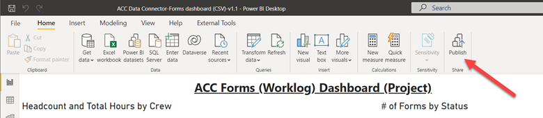

  2. Abra Power BI Desktop y haga clic en Publicar.
  3. Haga clic en Guardar.

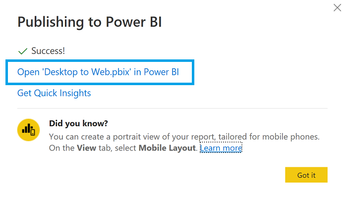

  4. Seleccione el espacio de trabajo en el que desea publicar.
  5. Haga clic en Seleccionar.
  6. Una vez que el archivo termine de publicarse, haga clic en el vínculo del cuadro de diálogo o vaya a https://app.powerbi.com/.

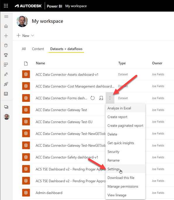

  9. Coloque el cursor sobre el conjunto de datos con el mismo nombre que el archivo de Power BI y haga clic en el menú Más .
  10. Haga clic en Configuración.

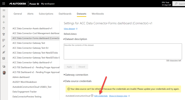

  11. Expanda Credenciales de origen de datos y haga clic en Editar credenciales.
  12. Inicie sesión con sus credenciales de Autodesk para permitir que el servicio web de Power BI actualice los datos.

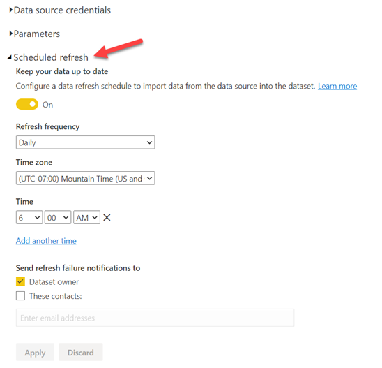

  13. Expanda Programar actualización y actívela.
  14. Configure Frecuencia de actualización, Zona horaria, Hora y cualquier otra configuración adicional.
Nota: Espere unas horas entre la hora de extracción programada en el paso 1 anterior y la Hora de la actualización programada de Power BI.
