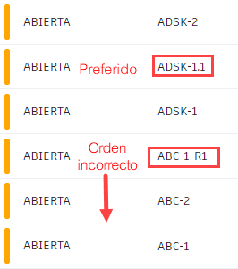

Es importante utilizar el formato de revisión de SDI .1 al crear SDI de revisión a fin de garantizar una ordenación correcta.
- Los nombres delimitados por puntos de solicitudes de información relacionadas son el método preferido como, por ejemplo, OFERTA-1.2.
- Las letras entre los grupos de números provocan problemas de ordenación (rev1 o r1).
Observe el orden de clasificación de los dos métodos de revisión:

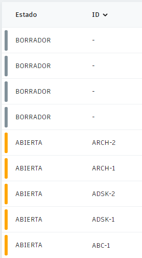

Orden de clasificación
Las SDI no numeradas se ordenarán en la parte superior (estados Borrador y Enviada). Puede invertir el orden de clasificación mediante las columnas de encabezado.

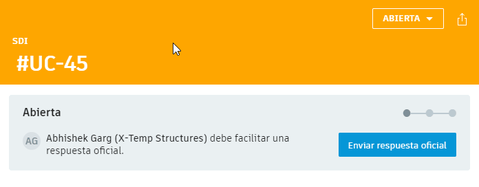

Asignar numeración de SDI
Los números de SDI deben añadirse durante el envío para revisión (apertura de la SDI).
Modifique un número de SDI para reemplazar el número asignado.
