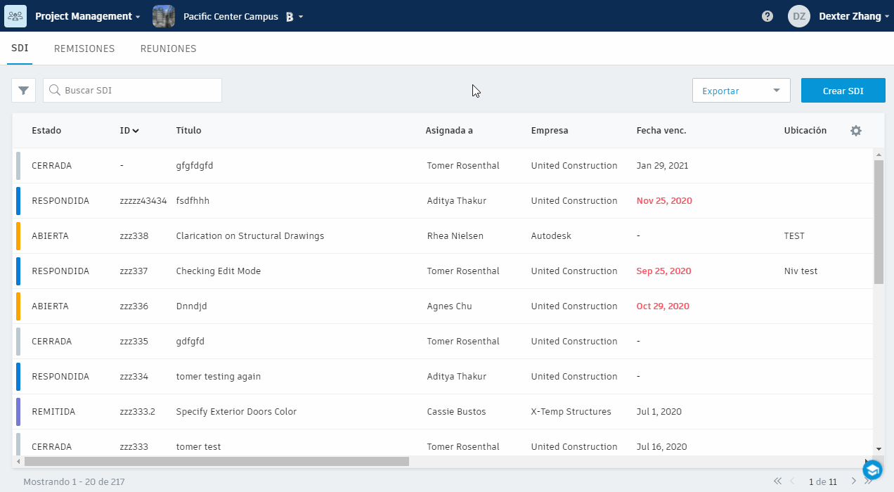

Crear una SDI en la vista de lista
  1. Haga clic en el selector de módulos .
  2. Seleccione la ficha SDI.
  3. Haga clic en Crear SDI.
