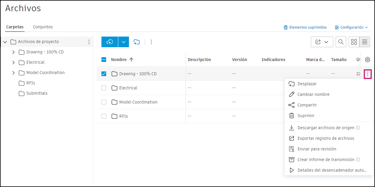

  4. Haga clic en el icono de menú Más icono de menú Más junto a la carpeta que desea compartir.
  5. Seleccione Compartir.

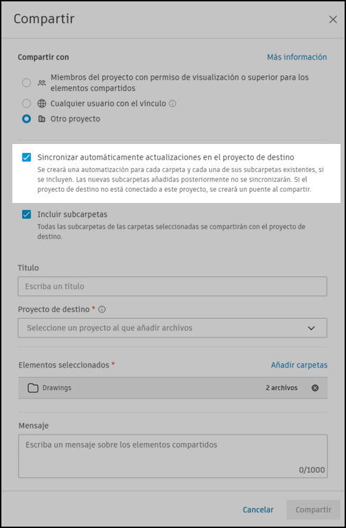

  6. En Compartir con, seleccione Otro proyecto.
  7. Seleccione Sincronizar automáticamente actualizaciones en el proyecto de destino.
    Importante: Esta opción debe estar seleccionada al compartir carpetas con productos de Diseño fundamentado.
  8. Seleccione el proyecto y la carpeta de destino (si están disponibles). El título y el mensaje son opcionales. Obtenga más información en la ayuda de Archivos sobre el uso compartido y los proyectos que aparecen aquí.
  9. Haga clic en Compartir.
