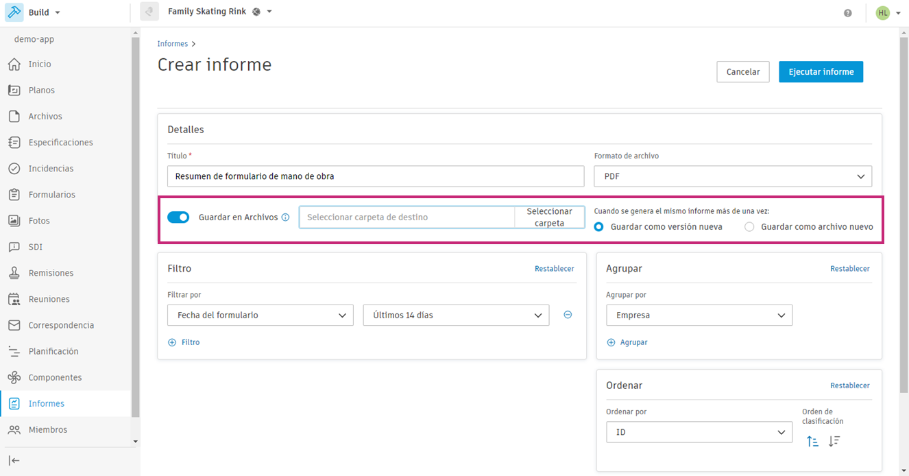

  1. En la herramienta Informes, cree un informe.
  2. En la vista Detalles, active Guardar en archivos para guardar automáticamente el informe en la carpeta deseada de la herramienta Archivos.
  3. Haga clic en Seleccionar carpeta para elegir la carpeta en Archivos donde desea exportar el informe.
  4. Si el informe se va a generar más de una vez, elija guardar cada nuevo informe como una nueva versión o como un nuevo archivo.
  5. Personalice el informe como desee y haga clic en Ejecutar informe.

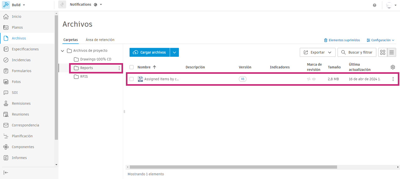

  8. En la herramienta Archivos, busque la carpeta seleccionada o el informe que ha guardado.
  9. Haga clic en el botón  que aparece junto al informe o carpeta individuales que desea compartir.

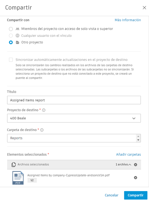

  10. Seleccione Compartir.
  11. En Compartir con, seleccione Otro proyecto.
  12. Si ha optado por compartir una carpeta, puede configurar una automatización de carpetas en la que las actualizaciones de la carpeta se sincronizarán automáticamente con el proyecto con el que comparte. Esta función no está disponible para archivos individuales. Seleccione la casilla de verificación Sincronizar automáticamente actualizaciones en el proyecto de destino.
  13. Escriba un título (opcional). De este modo, se identificarán los elementos que se hayan compartido al administrar este elemento en la herramienta Puente.
  14. Seleccione el proyecto y la carpeta con los que desea compartir los informes.
    Nota: Puede revisar los permisos necesarios para compartir en Permisos de Puente.
  15. Revise los elementos que va a compartir. Haga clic en Añadir carpetas para añadir otras carpetas que desee compartir o haga clic en junto a los elementos que ya no desee compartir.
  16. Haga clic en Compartir.

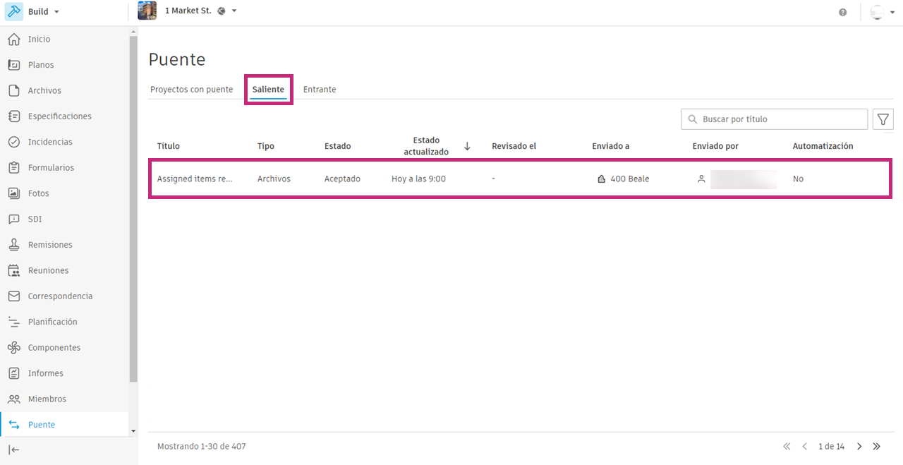

  17. Ahora, en la herramienta Puente, puede realizar un seguimiento de lo que se ha compartido en la ficha Saliente. Haga clic en el elemento de línea para ver lo que se ha compartido y para obtener más detalles. Obtenga más información en Administrar contenido saliente de Puente.
  18. Si ha configurado una automatización, se creará un puente entre el proyecto y el proyecto seleccionado. Puede administrar este puente y cualquier automatización en la ficha Proyectos conectados en puente. Obtenga más información sobre la administración de automatizaciones en Automatizaciones de Puente.
