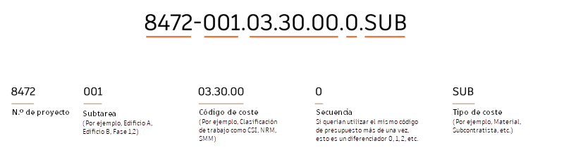

A continuación se muestra un ejemplo de código de presupuesto real:
Ejemplo de un código de presupuesto que muestra la estructura del segmento con el formato de código y la vista preliminar

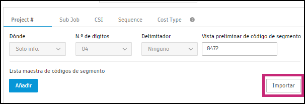

Importar una lista principal de códigos de segmento
Esta permite buscar el código de segmento y encontrar rápidamente su descripción. Los datos importados deben presentar un formato específico para que se carguen correctamente.
  1. Haga clic en Importar en la sección Lista principal de códigos de segmento.
    Botón Importar en la sección Lista principal de códigos de segmento

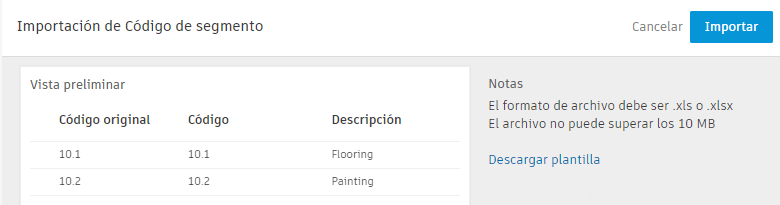

  4. Seleccione el archivo guardado o arrástrelo en la ventana Importación de código de segmento.
  5. Haga clic en Importar.
    Botón Importar en la ventana del cuadro de diálogo Importación de código de segmento
  6. Haga clic en Terminar.

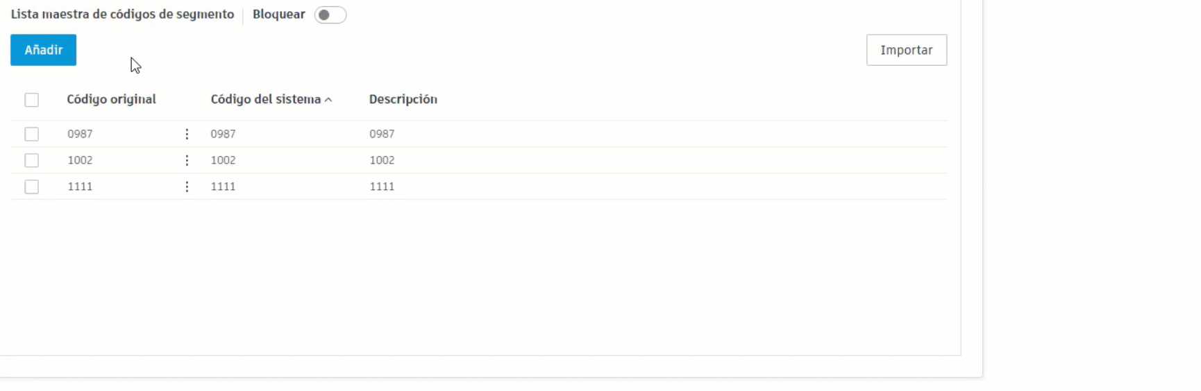

Editar una lista principal de códigos de segmento: escenario de ejemplo de adición de jerarquía
Puede editar una lista principal de segmentos de presupuesto ya definidos e importados, por ejemplo, para añadir una jerarquía. Puede añadir una sección de resumen de grupo como elemento de jerarquía.
Para crear un elemento de jerarquía:
  1. Vaya a Configuración en el panel de navegación de la izquierda.
  2. Cambie a la ficha Presupuesto.
  3. Desplácese hacia abajo hasta la sección desplegable Formato de código de presupuesto.
  4. Haga clic en Añadir. En este caso, se ha añadido un nuevo elemento de jerarquía de grupos 26.
  5. Seleccione todos los elementos que desea mover al nuevo elemento de grupo 26. Para ello, utilice la tecla Mayús y seleccione varios elementos.
  6. Seleccione Mover y seleccione el nuevo elemento principal de destino 26.
  7. Haga clic en Guardar. Todos los elementos se desplazan ahora al nuevo elemento de grupo 26 que se ha creado.
Animación que muestra cómo añadir elementos de jerarquía a la lista principal de códigos de segmento mediante la creación y el desplazamiento de elementos bajo un grupo principal
Ahora está visible un nuevo nivel de jerarquía para ver y generar informes en la vista Presupuesto.
