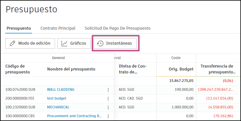

  1. Entre en Cost Management y abra la herramienta Presupuesto.
  2. En la descripción general del presupuesto, haga clic en Instantáneas.
    Botón Instantáneas en la interfaz de descripción general del presupuesto

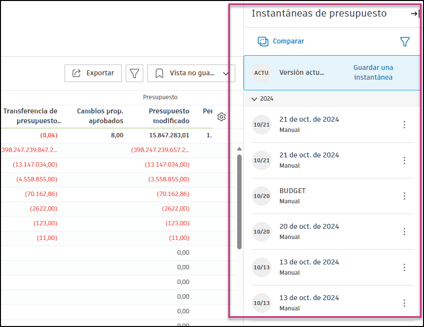

  3. La opción desplegable Instantáneas del presupuesto aparecerá en el lado derecho de la pantalla. La Versión actual es todo el presupuesto en su estado actual.
    Panel desplegable de instantáneas de presupuesto que muestra la versión actual e instantáneas guardadas
    Sugerencia: Los filtros y las vistas guardadas funcionan igual en la vista Instantáneas que en una descripción general del presupuesto normal.
  4. Para guardar una instantánea, haga clic en Guardar una instantánea. Puede guardar un máximo de 5 instantáneas cada 24 horas, con un límite total de 300 instantáneas guardadas.
Desde aquí, seleccionando los tres puntos junto al nombre del presupuesto, puede cambiar el nombre de una instantánea o eliminarla. También puede comprobar el estado de la integración de presupuestos: sin integración, integrado, bloqueado o error de integración.

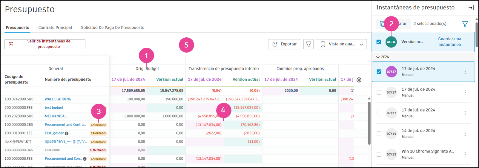

Las diferencias entre las versiones de instantáneas del presupuesto se resaltan con indicaciones visuales codificadas por colores, lo que facilita la visualización de lo que ha cambiado, eliminado o añadido.
Se muestra un conjunto combinado de presupuestos de todas las instantáneas seleccionadas, incluidos los presupuestos que existían en instantáneas anteriores, pero que faltan en la instantánea más reciente. El código de presupuesto sirve como identificador de un registro de presupuesto, con un código de presupuesto correspondiente a un elemento de línea.
Vista de comparación de instantáneas de presupuesto que muestra varias instantáneas con cambios, adiciones y eliminaciones codificados por colores
  1. Encabezado de columna adicional: cuando se selecciona más de una instantánea, aparece un encabezado de columna adicional. El encabezado utiliza el nombre de la instantánea y se organiza desde las instantáneas más antiguas a la izquierda hasta las más recientes a la derecha.
  2. Color del icono de instantánea: el color de los iconos de instantánea cambia para resaltar los que se comparan.
  3. Indicador de cambio: indica si se ha cambiado, añadido o eliminado un elemento de presupuesto.
    • Añadido: un código de presupuesto que solo existe en la instantánea más reciente.
    • Eliminado: un código de presupuesto que no existe en la instantánea más reciente.
    • Cambiado: un código de presupuesto que existe en la instantánea más reciente y también en dos o tres de las instantáneas seleccionadas, con cualquier valor de columna visible cambiado entre las instantáneas seleccionadas.
  4. Cambios resaltados: las celdas con valores modificados se resaltan para facilitar su identificación.
  5. Divisor de columna: se muestra un divisor de columna para grupos de las mismas columnas de las instantáneas seleccionadas, pero no dentro del grupo.

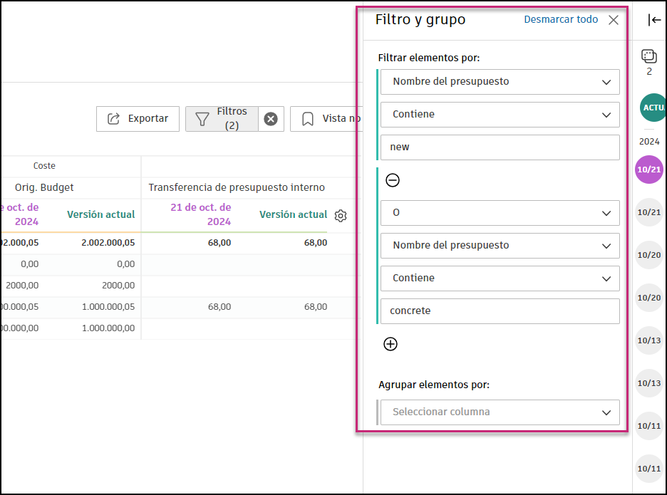

Aplicación de filtros en instantáneas de presupuesto
Puede aplicar filtros al comparar instantáneas para centrarse en datos específicos. Los filtros se aplican al conjunto de datos más reciente (versión actual).
Interfaz de instantáneas de presupuesto con filtros aplicados para centrarse en datos específicos
Nota: En las instantáneas de presupuesto, los filtros procesan primero la versión actual y, a continuación, muestran los presupuestos filtrados de las instantáneas seleccionadas. Los presupuestos que no cumplan los criterios de filtro en la versión actual no se mostrarán, incluso si cumplen los criterios en las instantáneas seleccionadas.

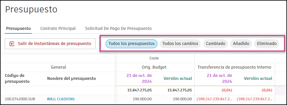

Filtros rápidos
Hay filtros rápidos disponibles como etiquetas, lo que le permite filtrar por estados como Cambiado, Eliminado o Añadido.
Etiquetas de filtro rápido que muestran opciones para Todos los presupuestos, Todos los cambios, Cambiado, Añadido y Eliminado
Sugerencia: Puede seleccionar varias etiquetas en Cambiado, Añadido y Eliminado (por ejemplo, Cambiado y Añadido, Eliminado y Añadido).
