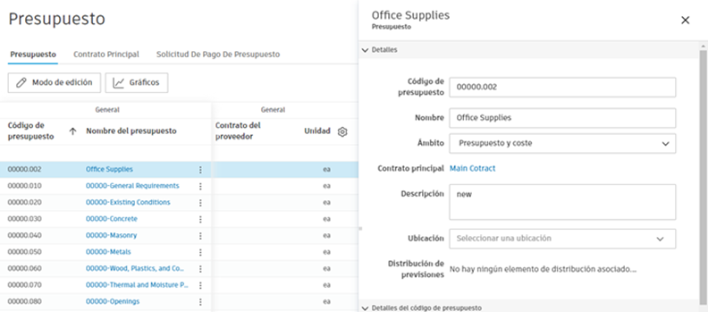

Añadir un presupuesto
Puede añadir un presupuesto manualmente. Para añadir un elemento de presupuesto:
  1. Haga clic en la herramienta Presupuesto en el panel de navegación de la izquierda.
  2. Seleccione el icono icono Lápiz para editarlo.
  3. Haga clic en Añadir para añadir elementos de presupuesto individuales.
  4. En la fila del nuevo elemento de presupuesto, introduzca el código de presupuesto. El campo de código de presupuesto restringe la introducción de datos al formulario definido en la plantilla de código de presupuesto. Si se utilizan delimitadores entre segmentos, estos se rellenan automáticamente.
    Sugerencia: El nombre del nuevo elemento de presupuesto se añade automáticamente, en función de los segmentos de código de presupuesto preparados anteriormente en la herramienta Configuración.
  5. Si lo desea, puede hacer clic en el nombre del presupuesto para abrir el panel de detalles y añadir una descripción para el código del presupuesto o cambiar el nombre del presupuesto.
  6. Introduzca la Cantidad.
  7. Elija el Tipo de unidad.
  8. Introduzca el Coste por unidad. El importe se rellena automáticamente a partir de la cantidad y el coste por unidad.
  9. Seleccione una Ubicación para el elemento de presupuesto en la estructura de desglose de ubicaciones.
  10. Haga clic en icono Lápiz de nuevo para volver al estado de solo vista por defecto.
Sugerencia: Puede editar rápidamente elementos de presupuesto si hace clic en cada uno de ellos y utiliza el panel de la derecha.
Panel de detalles del presupuesto en el lado derecho de la pantalla que muestra información de elementos de presupuesto

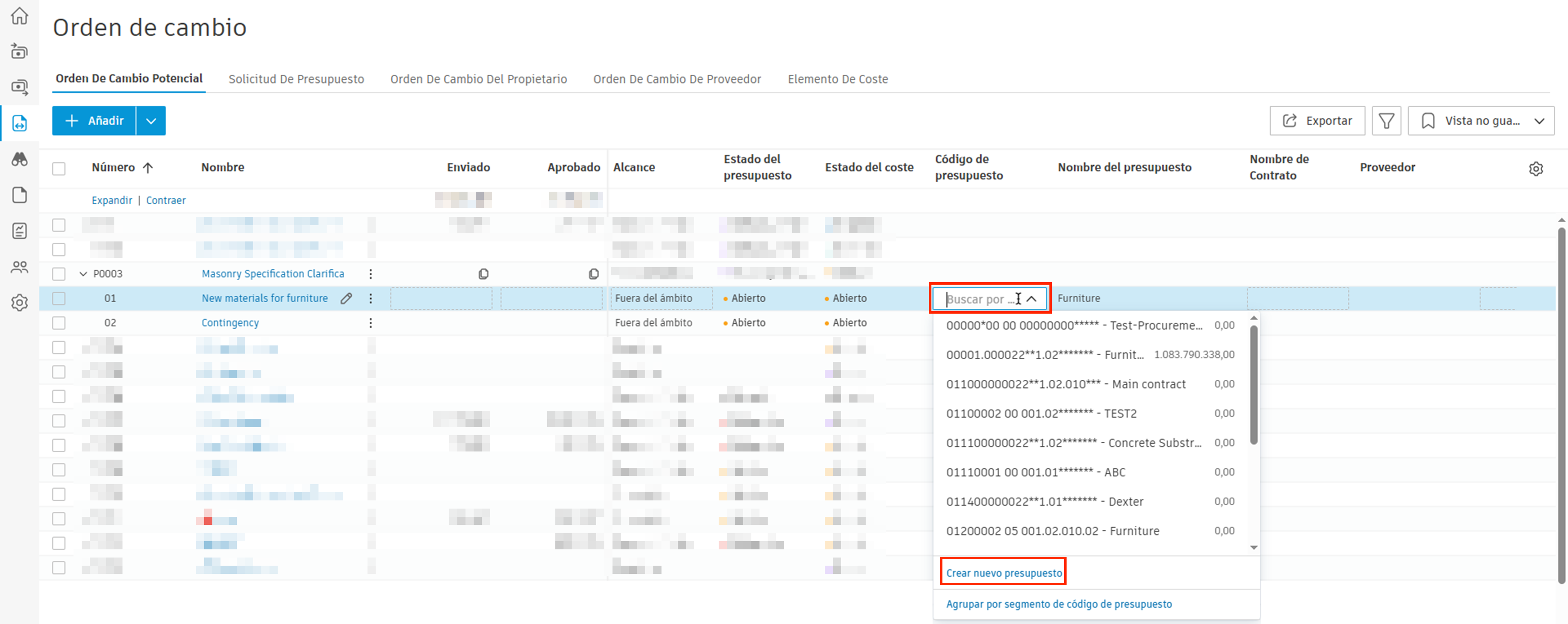

Añadir un presupuesto a partir de un elemento de coste
Al trabajar con elementos de coste, puede crear un nuevo presupuesto directamente desde la lista desplegable de presupuesto del elemento de coste. Este método es útil cuando se encuentra en el proceso de creación o edición de un elemento de coste y se da cuenta de que necesita un presupuesto que aún no existe.
Para añadir un presupuesto a partir de un elemento de coste:
  1. Vaya a la herramienta Orden de cambio en el panel de navegación de la izquierda.
  2. Cambie a la ficha Elemento de coste.
  3. Al añadir o editar un elemento de coste, haga clic en el menú desplegable Código de presupuesto.
  4. Seleccione la opción para Crear nuevo presupuesto en el menú desplegable.
  5. Siga las indicaciones para definir el nuevo presupuesto con el código, el nombre y otros detalles adecuados.
Menú desplegable de presupuesto de elemento de coste que muestra la opción para crear un nuevo presupuesto
Una vez creado, el nuevo presupuesto se seleccionará automáticamente para el elemento de coste y estará disponible para usarse en otros elementos de coste y en Cost Management.
Sugerencia: Este método proporciona un flujo de trabajo optimizado cuando necesita crear presupuestos sobre la marcha mientras trabaja con elementos de coste. Para obtener una gestión y una creación de presupuestos más detalladas, utilice el método de creación manual de presupuestos en la herramienta Presupuesto.

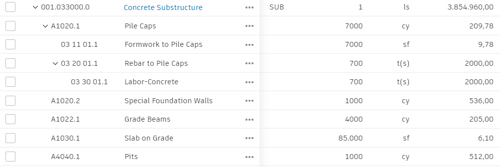

Añadir un subelemento a un presupuesto
Dentro de cada elemento de línea de presupuesto, puede añadir subelementos que contribuyan al total del elemento de presupuesto principal. Por ejemplo, si tiene un elemento de línea de presupuesto para la subestructura de hormigón, puede dividirlo en subelementos, como remates de pilote, mano de obra y losa de cimentación.
Jerarquía de presupuesto que muestra el elemento de presupuesto principal con subelementos para remates de pilote, mano de obra y losa de cimentación
Para añadir un subelemento:
  1. Haga clic en icono Lápiz para abrir el presupuesto en el modo de edición.
  2. Active la casilla de verificación de un elemento de presupuesto. Se convierte en el principal.
  3. Haga clic en el menú Más icono de menú vertical de tres puntos en el elemento de presupuesto principal.
    Sugerencia: También puede hacer clic con el botón derecho en el elemento de presupuesto para abrir el menú Más.
  4. Seleccione Añadir subelemento.
  5. Siga los pasos del 4 al 8 de Añadir un presupuesto para rellenar el código y el nombre de presupuesto, la cantidad, la unidad y el coste por unidad.
  6. Haga clic en icono Lápiz de nuevo para volver al estado de solo vista por defecto.
