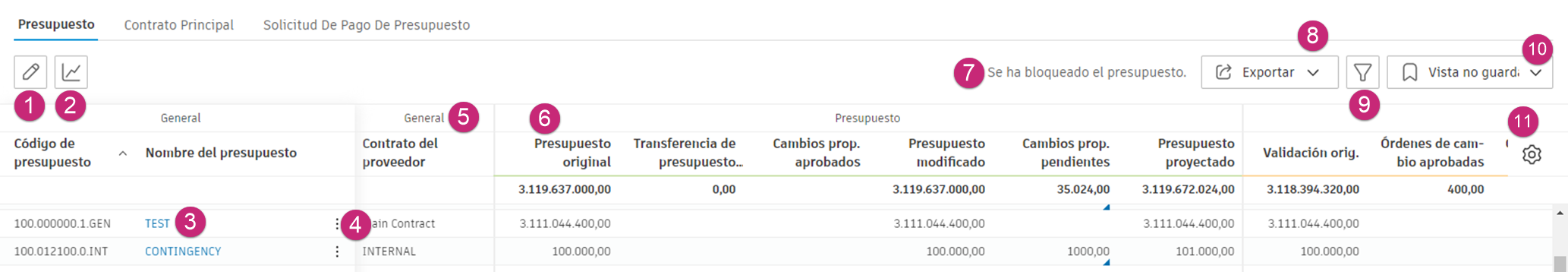

Descripción general de la ficha Presupuesto
Descripción general del presupuesto
  1. Haga clic en el icono Editar presupuesto para abrir el modo de edición de presupuestos. Aquí puede añadir un elemento y un subelemento de presupuesto.
  2. Consulte los diagramas para conocer las tendencias de presupuesto y costes.
  3. Haga clic en el nombre del presupuesto para abrir el panel desplegable. En el panel desplegable, puede editar un presupuesto, ver más detalles y crear y administrar distribuciones de previsiones.
  4. Haga clic en el menú Más menú Más vertical para:
  5. Obtenga más información sobre las cinco secciones principales de las tablas Presupuesto y Contrato.
  6. Coloque el cursor sobre el nombre de la columna para ver la lógica que hay detrás de ella. Algunos de los valores también se describen en el artículo Tablas de presupuestos y contratos.
  7. Bloquee el presupuesto original para evitar que se realicen cambios accidentales. Solo los administradores de proyectos pueden bloquear el presupuesto. Obtenga más información al respecto en el artículo Configuración de presupuesto.
  8. Exporte un informe PDF o Excel del presupuesto.
    Sugerencia: La herramienta Filtro y grupo puede ser útil para crear un informe con más formato.

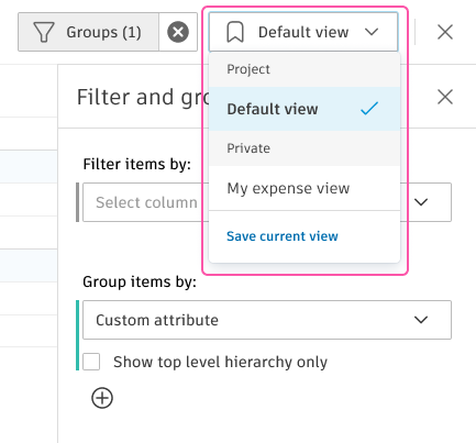

  9. La herramienta Filtro y grupo ayuda a organizar vistas eficientes de los datos y a crear informes claros y legibles.
  10. Consulte las vistas guardadas o cree unas para acceder rápidamente a los datos del presupuesto.
  11. Controle el orden y la visibilidad de las columnas con el icono icono Engranaje.
Sugerencia: ¿Desea aprender a filtrar y agrupar datos en la herramienta Presupuesto? Consulte el artículo Personalizar tablas de Cost Management.

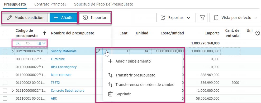

Modo de edición de presupuestos
Los miembros con el permiso Control total para presupuestos pueden editar el presupuesto. Si el presupuesto está bloqueado, solo los administradores de proyectos podrán realizar modificaciones. Una vez que el presupuesto original está bloqueado, no se puede deshacer. Algunas de las funciones del presupuesto solo se pueden realizar si está en modo de edición:
  1. Seleccione Añadir para introducir manualmente los nuevos elementos de presupuesto. Para obtener más información, consulte el artículo Crear un presupuesto.
  2. Haga clic en Importar para descargar una plantilla de importación de presupuesto con sugerencias útiles. Una vez descargada y rellenada, puede hacer clic de nuevo en este botón para importar un archivo de Excel de presupuesto finalizado. Para obtener más información, consulte el artículo Crear un presupuesto.
  3. En cada elemento de presupuesto, puede seleccionar el icono de lápiz para editar el nombre del presupuesto.
  4. Haga clic en las columnas Cantidad, Unidad, Coste unitario, Importe, Cantidad de entrada y Ubicación para añadir o editar la información.
  5. Haga clic en el menú Más menú Más vertical para añadir o suprimir un elemento. Para obtener más información, consulte el artículo Crear un presupuesto.

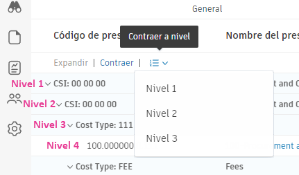

  6. Puede expandir o contraer la lista de elementos. También puede determinar si desea que se contraigan a un nivel concreto.

    Nota: No existe ninguna restricción en los niveles de jerarquía. Los totales de todos los elementos secundarios se acumulan en el elemento principal y se dividen entre la cantidad principal para proporcionar un coste unitario. Esto permite ver de dónde procede el número de presupuesto.

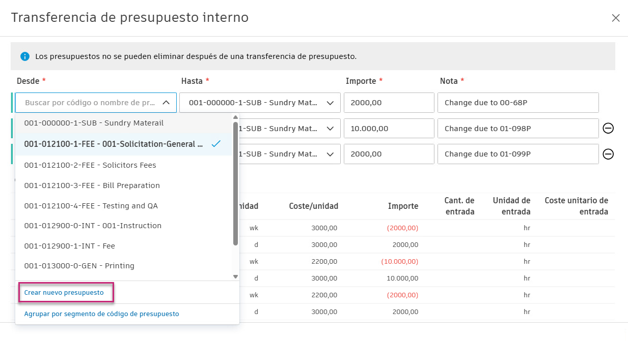

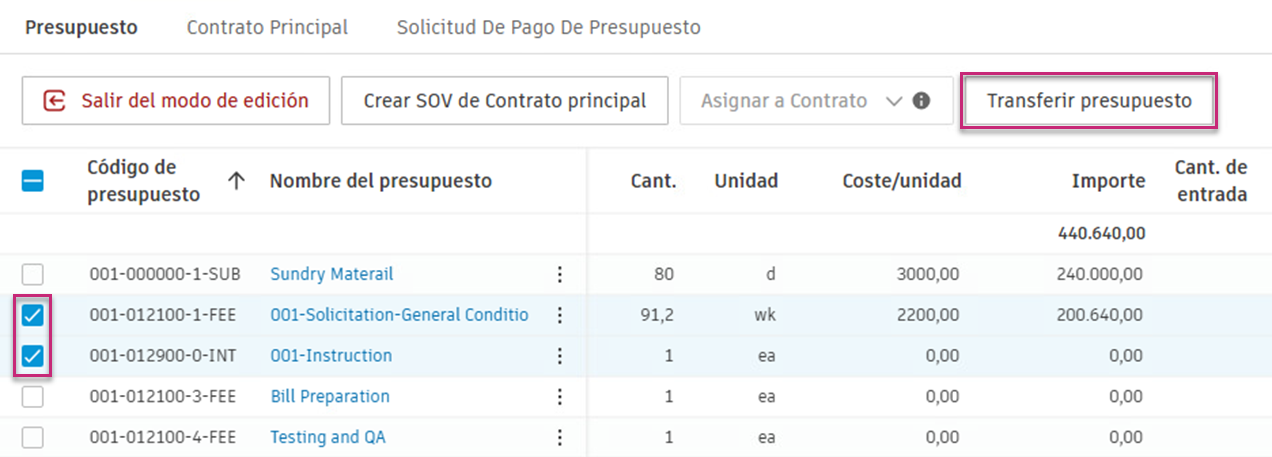

Transferir un elemento de presupuesto
Si necesita transferir un elemento de presupuesto a un presupuesto diferente, siga estos pasos:

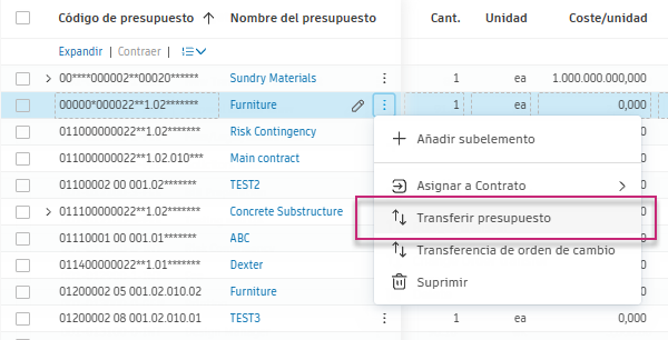

  1. Haga clic en el icono Editar Editar presupuesto para abrir el presupuesto en el modo de edición.
  2. Busque el elemento de presupuesto principal y haga clic en el menú Más menú Más vertical.
    Sugerencia: También puede hacer clic con el botón derecho en el elemento de presupuesto para abrir el menú Más. O bien, si desea transferir más elementos de presupuesto, active la casilla de verificación situada junto a cada uno de ellos y, a continuación, haga clic en Transferir presupuesto.

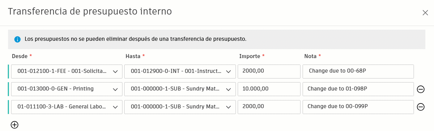

    Más elementos en la transferencia de presupuesto
  3. Seleccione la opción Transferencia de presupuesto.
  4. En la lista desplegable Desde, seleccione el presupuesto desde el que desea realizar la transferencia.
  5. En la lista desplegable Hasta, seleccione el presupuesto al que desea realizar la transferencia.
  6. Introduzca la cantidad que se transferirá.
  7. Añada una nota
  8. Para añadir filas adicionales, haga clic en el icono Añadir icono Añadir.
  9. Para suprimir una fila, haga clic en el icono Suprimir icono Menos.
  10. Haga clic en Guardar para completar la transferencia.

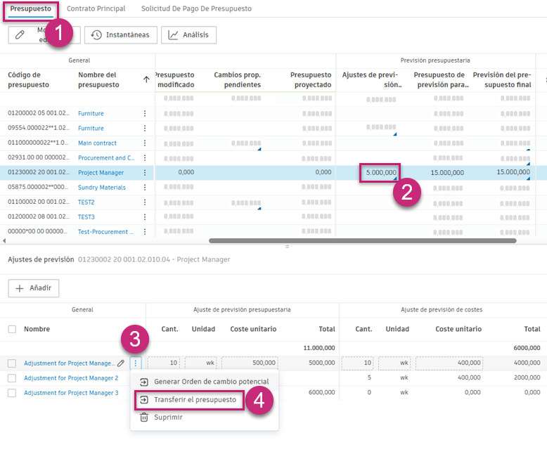

Transferir un elemento de presupuesto desde el ajuste de previsión
Si trabaja con ajustes de previsión y previsión presupuestaria establecida por el administrador de proyectos, puede que desee crear una transferencia de presupuesto para solicitar un presupuesto adicional. Para ello, el parámetro de transferencia presupuestaria interna debe estar activado y, a continuación:
  1. Abra la herramienta Presupuesto en Cost Management.
  2. Haga clic en el triángulo azul de la columna Ajustes de previsión presupuestaria de la sección Previsión presupuestaria de la tabla. Estos son visibles si la previsión de ingresos está activada. Se abre la opción desplegable inferior.
  3. Haga clic en el menú Más menú Más junto al ajuste de previsión.
  4. Seleccione Transferir presupuesto.
Transferir presupuesto desde ajuste de previsión
Sugerencia: También puede seguir el procedimiento desde el panel de detalles del presupuesto. Para abrir el panel de detalles, haga clic en el nombre del presupuesto y desplácese hacia abajo hasta la sección Ajustes de previsión.
Se abre la típica ventana Transferencia presupuestaria interna. Puede comprobar los detalles de este paso en la sección Transferir un elemento de presupuesto. Tras crear una transferencia de presupuesto, verá los cambios en la columna Transferencia presupuestaria interna. La cantidad de ajuste de previsión presupuestaria se establece en 0. Como resultado, Cantidad también se establece en 0. Coste unitario no se modifica y habrá tres registros de actividad después de este procedimiento.
Sugerencia: Consulte Consejos para transferencias de presupuesto y Notas importantes de la sección anterior, Transferir un elemento de presupuesto.

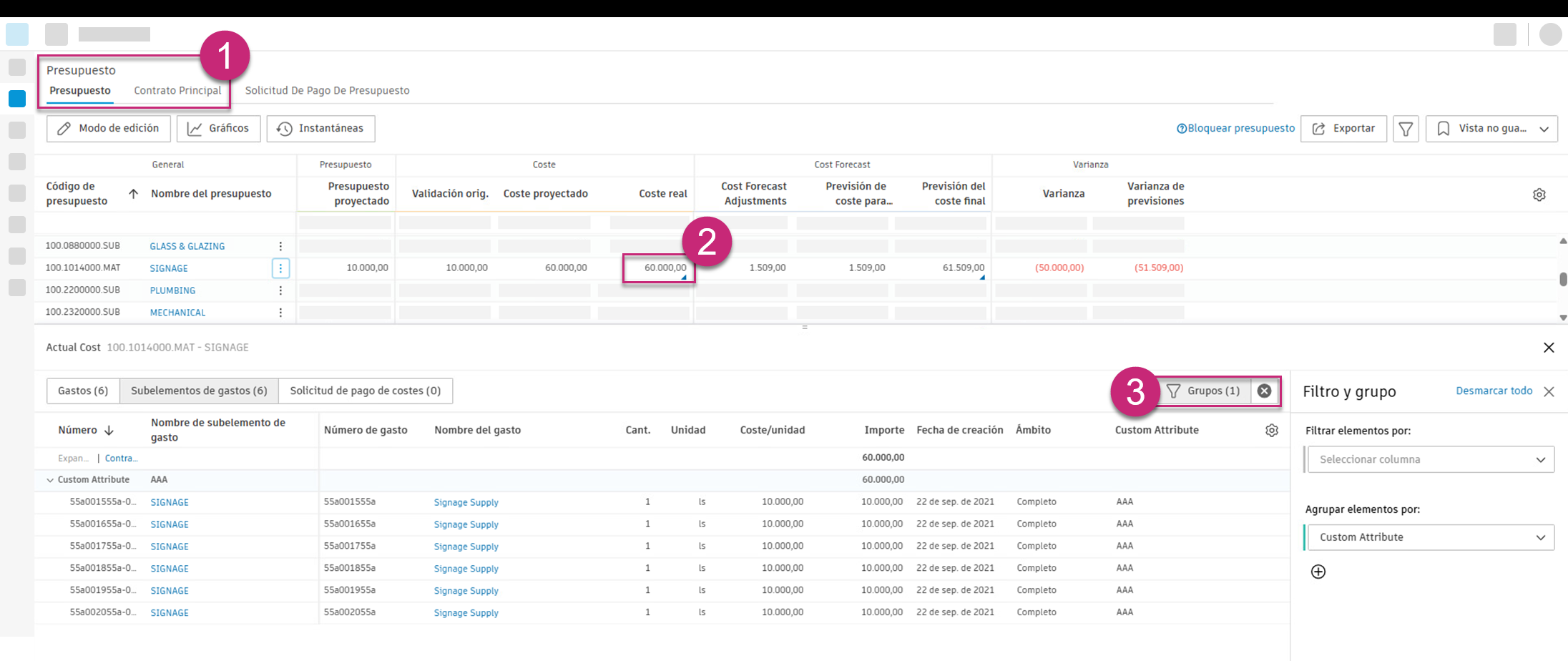

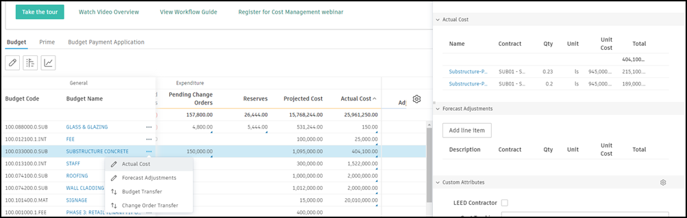

Comprobar el coste real en el resumen del presupuesto
Los gastos aprobados y pagados se incluyen automáticamente en la vista de resumen del presupuesto. Esto permite ver un desglose detallado de los costes reales y realizar ajustes de previsión precisos. Los miembros con permisos Control total o Ver todo para gastos pueden utilizar atributos personalizados o códigos de presupuesto en subelementos de gastos, lo que permite una organización y agrupación flexibles, de forma similar a como se administran los elementos de coste en la vista de órdenes de cambio.
Para ver los costes reales:
  1. Seleccione la herramienta Presupuesto en el panel de navegación de la izquierda.
  2. En la ficha Presupuesto, haga clic en el icono azul de la columna Coste real de la fila del presupuesto para expandir la opción desplegable inferior, que muestra todos los detalles sobre los gastos, sus subelementos y las solicitudes de pago de costes.
  3. Los subelementos de gastos se muestran en una lista plana por defecto, pero se pueden filtrar y agrupar por sus propios atributos o por atributos personalizados.
Opción desplegable de coste real
Nota: Puede restringir esta vista a los miembros con permisos Sin acceso o limitados Ver todo para gastos.
La tabla de gastos y la tabla de subelementos de gastos tienen sus propias vistas guardadas, independientes de la vista guardada del presupuesto. Se guardan las siguientes propiedades para cada una: filtro, grupo, anchura de columna, posición y visibilidad.
Coste real de vista guardada
También puede ver los detalles del coste real si hace clic en el menú Más icono de menú Más y selecciona Ver coste real o abre el panel de detalles. Para ello, haga clic en el nombre del presupuesto.

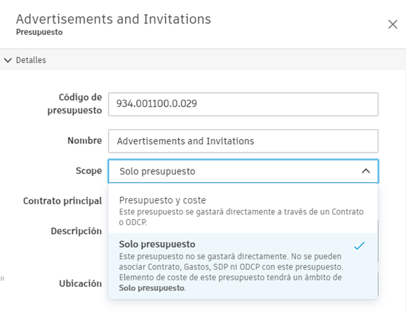

Desactivar el coste en las líneas de presupuesto seleccionadas
Puede desactivar permanentemente el coste para las líneas de presupuesto, como contingencias, asignaciones y tarifas, que no tengan costes asociados o gastos directos. Para ello, establezca el campo de ámbito de los elementos de línea de presupuesto pertinentes en "Solo presupuesto". Siga estos pasos:
  1. Seleccione el elemento de presupuesto en la ficha Presupuesto para abrir la sección desplegable.
  2. En la sección Detalles, seleccione el menú desplegable Ámbito.
  3. Seleccione Solo presupuesto.
    Solo presupuesto
El coste de la presentación general del presupuesto se mostrará como vacío. Ningún contrato, coste real o cambio de coste podrá asociarse con él. La columna de variación muestra el valor del presupuesto sin necesidad de realizar ningún ajuste de previsión.
Coste vacío para presupuesto

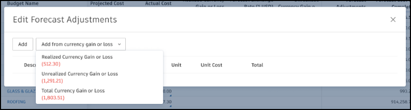

Ver una descripción general sobre ganancias y pérdidas de divisa en el presupuesto
Configure una divisa extranjera para ver cómo el sistema extrae automáticamente todas las actividades de costes en la descripción general del presupuesto y convierte las divisas extranjeras a la divisa base del proyecto. De esta forma, a medida que los gastos reales comiencen a acumularse, los equipos obtendrán visibilidad instantánea de las pérdidas o ganancias de divisa en los costes reales (realizados) y previstos (no realizados).

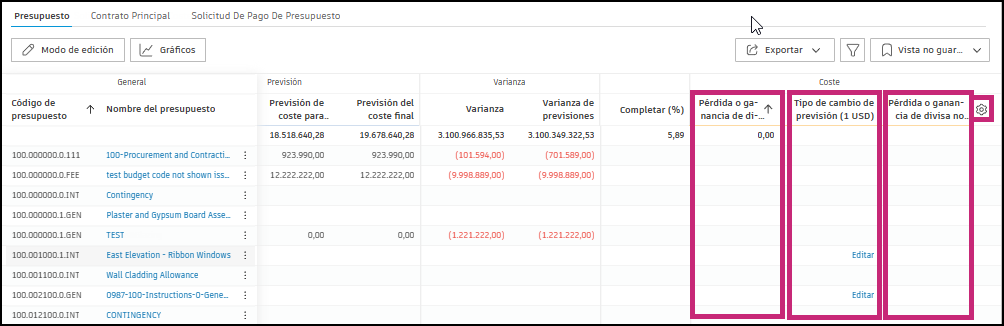

Añadir columnas de divisa realizada y no realizada

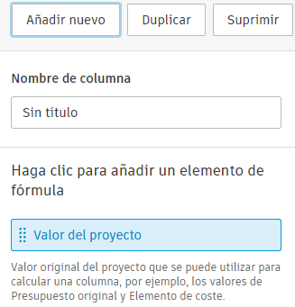

Puede añadir nuevas columnas en la tabla Presupuesto para evaluar el riesgo y crear ajustes de previsión:
  1. Vaya a la herramienta Configuración y cambie a la ficha Presupuesto.
  2. Seleccione Columnas de descripción general del presupuesto y haga clic en Administrar.
  3. Haga clic en Añadir nuevo.
  4. Haga clic en Valor de proyecto en la sección Haga clic para añadir un elemento de fórmula.
    Valor de proyecto de columna personalizada
  5. En el lado derecho, seleccione un valor de proyecto. Para ello, desplácese hacia abajo hasta la categoría Ganancia y pérdida de divisa.
  6. Seleccione una de las nuevas columnas personalizadas:
    • Pérdida o ganancia de divisa realizada: coste real de entrada directa
    • Pérdida o ganancia de divisa realizada: gastos
    • Pérdida o ganancia de divisa realizada: solicitud de pago de costes
    • Pérdida o ganancia de divisa no realizada
    • Tipo de cambio de previsión
  7. Una vez añadida, vuelva a la tabla Presupuesto y haga clic en el icono icono Engranaje.
  8. Desplácese hacia abajo hasta la categoría Coste.
  9. Seleccione las nuevas columnas que se mostrarán en la tabla.
Ahora, verá pérdidas y ganancias de moneda realizadas y no realizadas en función del tipo de cambio seleccionado. Coloque el cursor sobre los nombres de las columnas para ver los detalles de las ecuaciones.

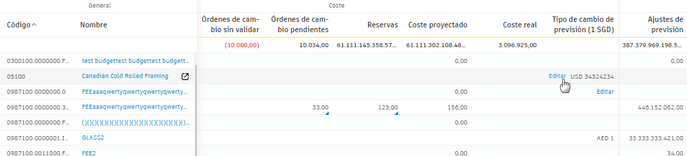

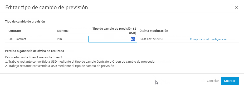

Recalcular o editar el tipo de cambio
El nuevo cálculo o la edición de los tipos de cambio se realiza en la columna Tipo de cambio previsto que ha activado con el icono de engranaje icono Engranaje.
Para editar el tipo de cambio:
  1. Coloque el cursor sobre el campo y haga clic en Editar.
    Editar tipo de cambio de previsión
  2. En Editar tipos de cambio de previsión, haga clic en el campo para editarlo directamente. O bien, seleccione Recuperar desde configuración para utilizar el tipo especificado en la configuración.
  3. Haga clic en Guardar.

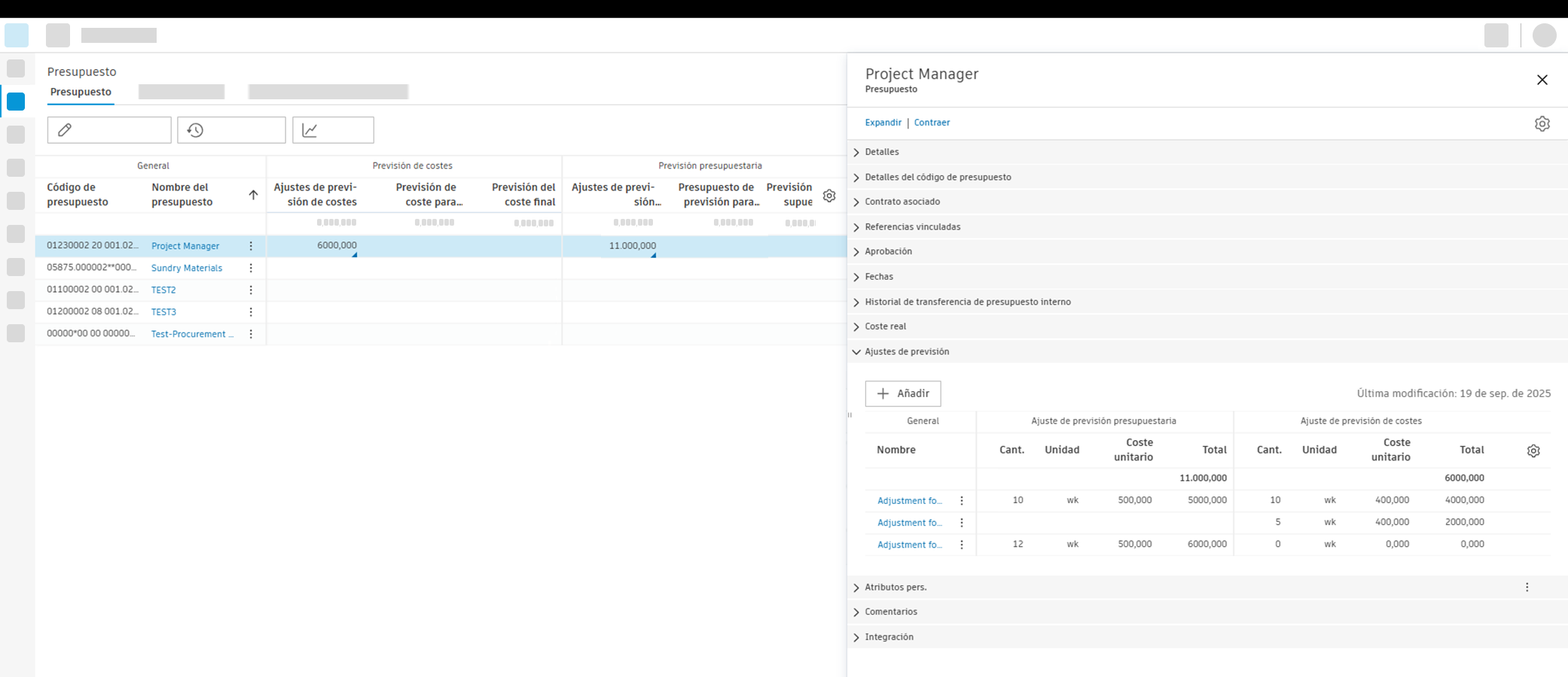

Crear ajustes de previsión
Con todas las actividades de administración de costes incorporadas automáticamente al resumen del presupuesto general, los equipos pueden ver claramente el impacto de los costes. Con solo unos clics, puede realizar fácilmente los ajustes de previsión necesarios en el presupuesto y los cambios se pueden ver en las siguientes columnas de previsión de costes en la tabla de presupuesto. Consulte Tablas de presupuestos y contratos para obtener más información sobre las columnas de la herramienta Presupuesto.
Si el administrador de proyectos permite la previsión presupuestaria, verá columnas adicionales relacionadas con esta función en la sección Previsión presupuestaria de la tabla de presupuesto y la vista dividida en la sección Ajustes de previsión del panel de detalles.
Vista dividida y columnas nuevas
La previsión presupuestaria permite pronosticar tanto los ingresos como los costes, lo que proporciona visibilidad de las tarifas proyectadas mediante el cálculo de la diferencia entre los ingresos presupuestarios previstos y los costes previstos. Esto permite a los contratistas generales gestionar situaciones en las que los recursos relacionados con el tiempo pueden cambiar (como el aumento de horas) sin superar el Precio máximo garantizado (GMP), lo que requiere transferencias de órdenes de cambio o transferencias presupuestarias internas. Consulte Previsión presupuestaria para obtener información sobre cómo establecer la configuración como administrador de proyectos.

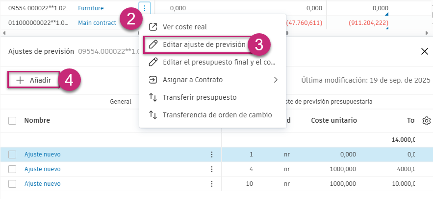

Para realizar un ajuste de previsión en un presupuesto:
  1. Vaya a la ficha Presupuesto en Cost Management.
  2. Haga clic en el menú menú Más vertical Más junto a un elemento de presupuesto.
  3. Seleccione Editar ajustes de previsión. Se abre la opción desplegable inferior.
  4. Haga clic en Añadir en el panel de presupuesto desplegable.
Botón Ajustes de previsión
Los ajustes totales aparecen en las columnas Ajustes de previsión de costes o Ajustes de previsión presupuestaria (según el tipo de previsión creada) y Variación de previsión. La Previsión de coste para completar (o Previsión de presupuesto para completar) y la Previsión del coste final ahora reflejan el cambio.
Sugerencia: También puede generar una PCO a partir de ajustes de previsión para solicitar cambios de presupuesto adicionales.

Realizar ajustes de previsión basados en la divisa
Para realizar un ajuste de previsión basado en la pérdida o ganancia de divisa, haga clic en el menú Más menú Más vertical junto al elemento de presupuesto y seleccione Ajuste de previsión. Ahora puede añadir un ajuste de:
Añadir desde pérdida y ganancia de divisa

Nota: El informe generado muestra cuatro niveles de jerarquía, independientemente del número de grupos. Utilice el botón Contraer a nivel para decidir cuántos detalles desea incluir en el informe. Cuando el nivel de presupuesto está contraído, se ocultan los elementos de línea de copia de seguridad.
Contraer a nivel
Recibirá una notificación por correo electrónico cuando el informe esté listo para descargarse. También puede descargarlo desde la herramienta Informe. Para obtener más información sobre los informes y las acciones disponibles, consulte el artículo Acerca de los informes. Consulte el artículo Informes de costes para revisar todos los informes disponibles de Cost Management.
