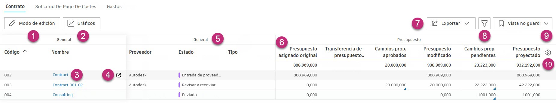

Descripción general de la ficha Contrato
Descripción general del contrato
  1. Haga clic en el icono icono Editar para añadir un contrato o suprimirlo.
  2. Consulte los diagramas para conocer las tendencias de presupuesto y costes.
  3. Haga clic en el nombre del contrato para abrir el panel desplegable. En el panel desplegable, puede editar los detalles del contrato; añadir el ámbito de trabajo; administrar los periodos de facturación; adjuntar documentos y mucho más.
  4. Haga clic en el icono para abrir la página completa del contrato y ver la descripción general detallada de la planificación de valores y órdenes de cambio mostrados.
  5. Obtenga más información sobre las cinco secciones principales de las tablas Presupuesto y Contrato.
  6. Coloque el cursor sobre el nombre de la columna para ver la lógica que hay detrás de ella. Algunos de los valores también se describen en el artículo Tablas de presupuestos y contratos.
  7. Exporte un informe en PDF o Excel de los contratos.
    Sugerencia: La herramienta Filtro y grupo puede ser útil para crear un informe con más formato.
  8. La herramienta Filtro y grupo ayuda a organizar vistas eficientes de los datos y a crear informes claros y legibles.
  9. Consulte las vistas guardadas o cree unas para acceder rápidamente a los datos del presupuesto.
  10. Controle el orden y la visibilidad de las columnas con el icono icono Configuración.

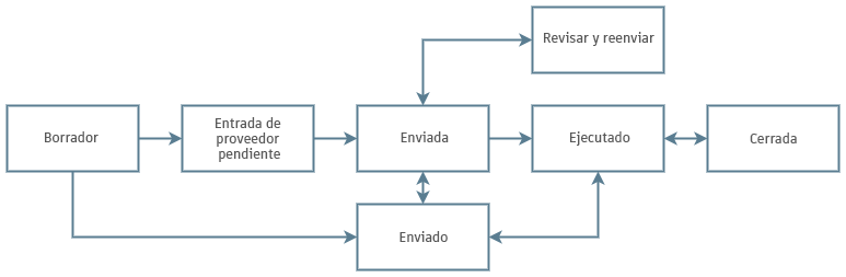

Estados de contrato
Flujo de trabajo típico de estados de contrato:
Flujo de trabajo de estados de contrato
Los contratos tienen los siguientes estados:
Sugerencia: Consulte el artículo Contrato principal para obtener más información sobre los estados del contrato principal.

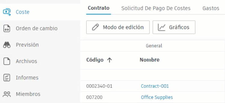

Crear o generar un contrato
Existen varias formas de crear contratos. En esta sección, puede aprender a generar un contrato desde la ficha Contrato:
  1. Seleccione la herramienta Coste.
  2. Cambie a la ficha Contrato.
  3. Haga clic en el icono icono Editar para acceder al modo de edición.
  4. Haga clic en +Añadir.
  5. Proporcione el código y el nombre del contrato.
  6. Haga clic en cualquier lugar fuera de la tabla o pulse la tecla Intro del teclado.
El borrador de contrato está listo. Cierre el modo de edición haciendo clic de nuevo en el botón icono Editar.

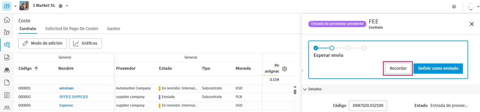

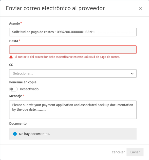

Enviar un contrato a un proveedor o solicitar la entrada de un proveedor
Ahora puede enviar un contrato para que el proveedor lo revise:
  1. En el panel desplegable, haga clic en Enviar o Solicitar entrada del proveedor. Si hay un flujo de trabajo de aprobación definido, puede que sea necesaria más de una aprobación.
  2. Se puede preparar un mensaje para un proveedor una vez que se haya especificado el contacto del proveedor en el contrato. Esto puede configurarse en el panel desplegable del contrato en la sección Detalles del proveedor.
    Enviar correo electrónico al proveedor
  3. Haga clic en Enviar cuando esté listo.
Se notificará por correo electrónico a un proveedor del contrato para que lo revise cuando disponga de un permiso de colaboración para los contratos.
Sugerencia: Los administradores pueden enviar un recordatorio al proveedor o propietario para informarle de que se espera una respuesta. Para ello, haga clic en Recordar.

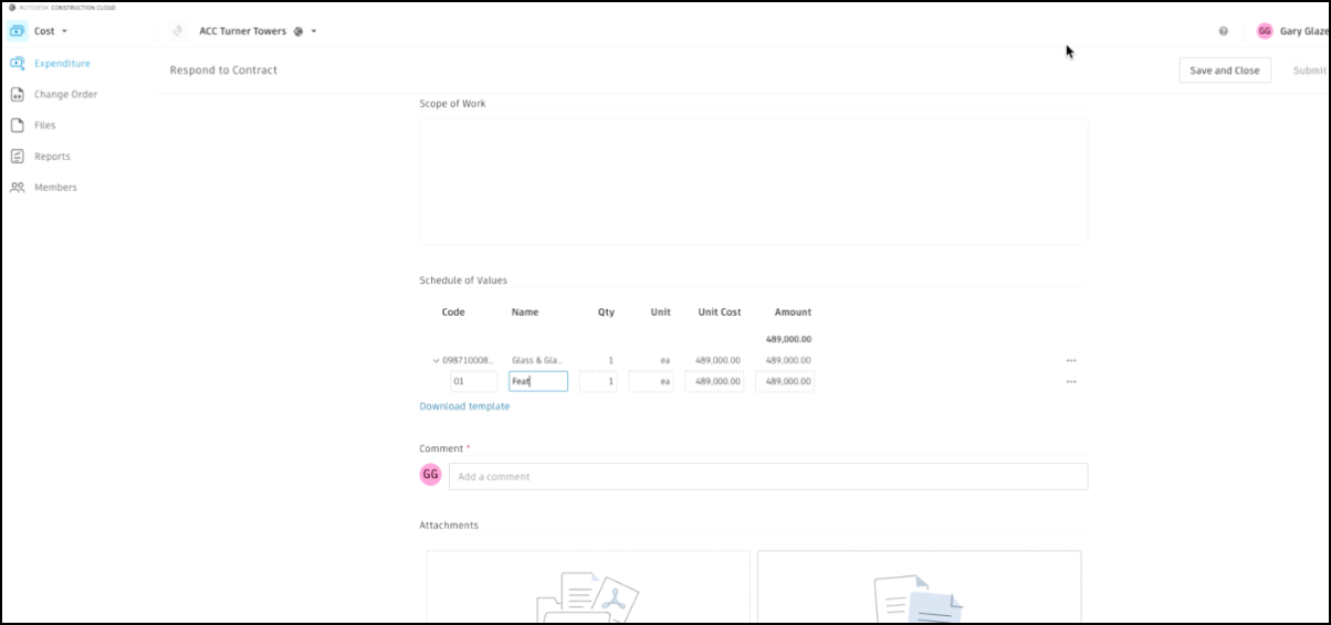

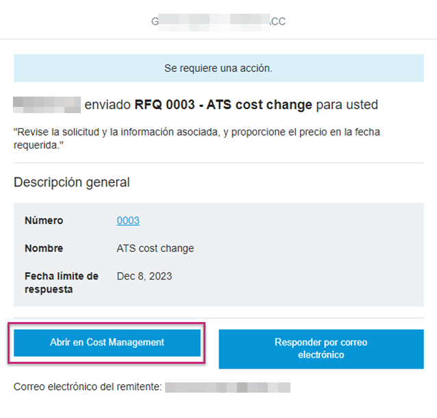

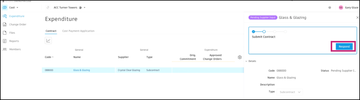

Si es proveedor:
  1. Abra el mensaje de correo electrónico y seleccione Abrir en Cost Management. Cuando se abra Cost Management, solo estará visible la información relativa a un proveedor.
    Ejemplo de correo electrónico del proveedor
  2. Seleccione el nombre del contrato para abrir el panel desplegable.
  3. Desplácese para revisar los detalles y, a continuación, seleccione Responder en la barra de flujo de trabajo.
    Botón Respuesta del proveedor
  4. En la sección Planificación de valores (SOV), añada o importe manualmente los elementos de SOV desde Excel. Si va a importar desde Excel, seleccione Descargar plantilla para descargar una plantilla de Excel.
    Vista de proveedor de SOV
  5. Seleccione el menú Más icono del menú Más para añadir, importar o suprimir subelementos.

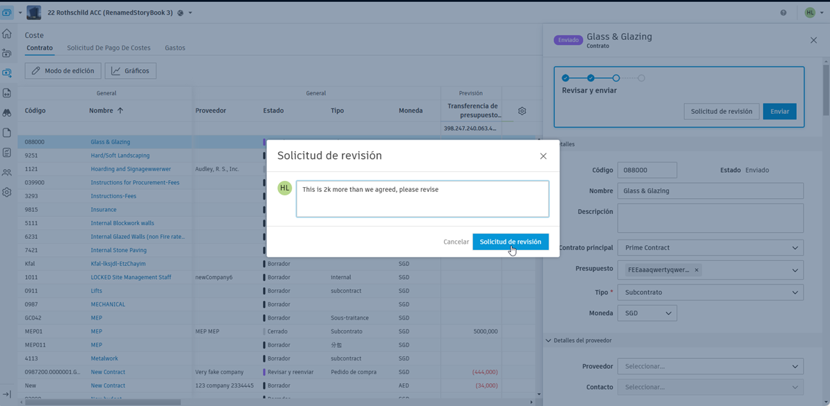

  6. Una vez completada la información de la SOV, añada comentarios para ofrecer más contexto y seleccione Enviar.
Una vez enviado, el sistema notificará a un contratista general por correo electrónico. Este puede revisarlo y solicitar revisiones con comentarios.
Cuando se requiera una revisión, el proceso continuará tal como indicamos anteriormente una vez que se haya devuelto a un proveedor. Una vez aprobado, un contratista general puede compilar el conjunto de documentos del contrato.

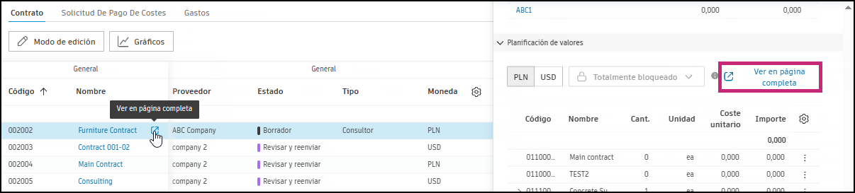

Ver contrato en página completa
Cuando los nodos raíz de la SOV del contrato superan los cientos de elementos, contar con una vista a pantalla completa facilita la visualización de los datos. Con la vista de página completa del contrato, puede acceder a opciones más avanzadas.
Existen dos formas de expandir la sección SOV de un contrato específico a pantalla completa:
Ver página completa de SOV
Una vez en la vista de página completa, seleccione el icono de filtro para agrupar por segmentos de código de presupuesto. Además, las vistas personalizadas se pueden guardar para poder hacer referencia a ellas más adelante en esta vista. Consulte Filtrar y agrupar para obtener más información.

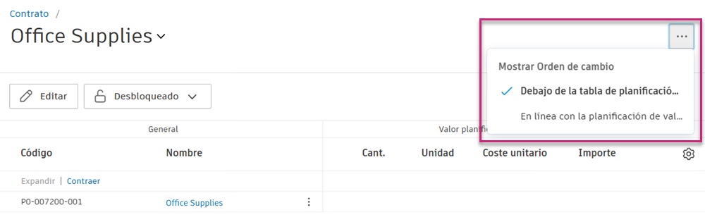

Ver la evolución de la SOV
En la vista de página completa del contrato:
  1. Haga clic en el menú Más icono del menú Más y seleccione ver las órdenes de cambio en forma de columna.
    Mostrar órdenes de cambio como columna
  2. Con el icono del engranaje icono Configuración de la derecha, active las columnas diseñadas en Valores modificados. Esta vista alinea automáticamente los campos Presupuesto original, Valor programado (SOV), Órdenes de cambio y Valores modificados.
    Icono de engranaje de página completa de SOV

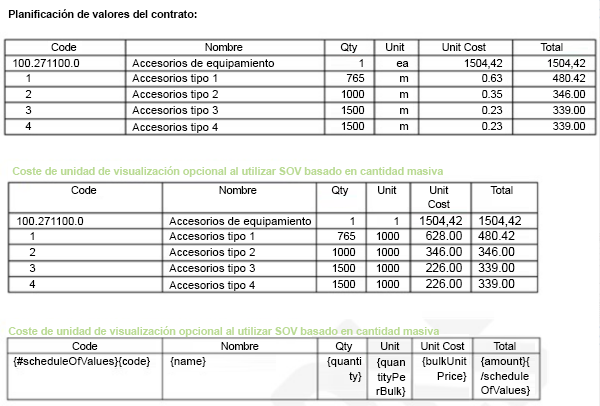

La alineación entre el original y los cambios se define mediante la existencia de un nombre y un código de elemento idénticos. Esto se realizará automáticamente cuando se haya generado un cambio en la jerarquía de elementos de coste del pedido a partir de la SOV del contrato. También se puede realizar con la introducción manual.
Imagine que adquiere material en masa y necesita reflejar este precio en la SOV del pedido de compra del contrato. Puede activar columnas nuevas: Cant. por masa, Masivo y Coste unitario masivo mediante el icono de engranaje icono Configuración de la derecha:
La plantilla de contrato de ejemplo también incluye una opción para utilizar las columnas Masivo y Coste unitario masivo en lugar de por accesorio. Consulte Plantillas de documentos en Cost Management para obtener información sobre cómo descargar y editar plantillas de contrato.
Ejemplo de columnas Masivo

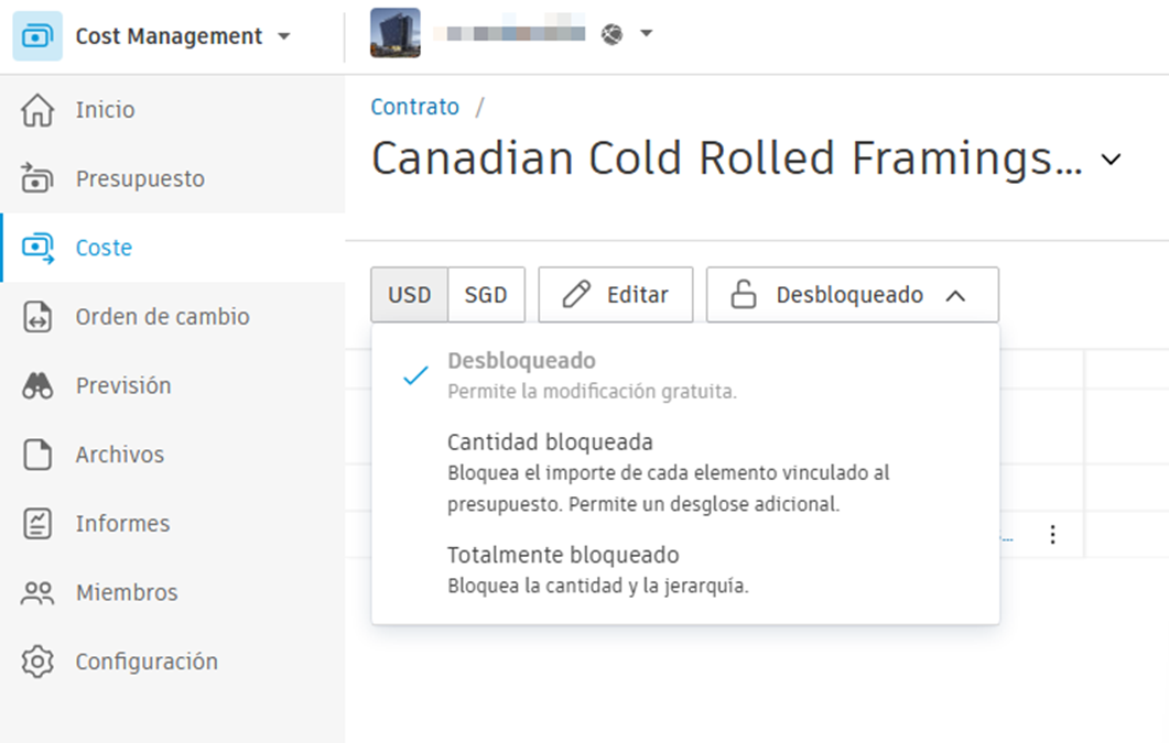

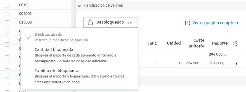

Bloquear y desbloquear SOV de contrato
Puede bloquear la Planificación de valores, que desactivará las modificaciones tanto de la cantidad como de la jerarquía. También puede optar por bloquear únicamente la cantidad.
Bloquear y desbloquear contrato
Sugerencia: Después de seleccionar la opción para bloquear solo la cantidad, seguirá siendo posible editar campos como Código, Nombre y Cant. También puede editar la jerarquía. Esto permite al contratista general o al proveedor desglosar los elementos de SOV vinculados al presupuesto antes de crear una solicitud de pago de costes.
Nota: Incluso cuando el contrato está en estado Ejecutado y la cantidad está bloqueada, los usuarios con acceso colaborativo pueden añadir o importar subelementos de SOV. Consulte Administrar la jerarquía SOV para obtener más información.

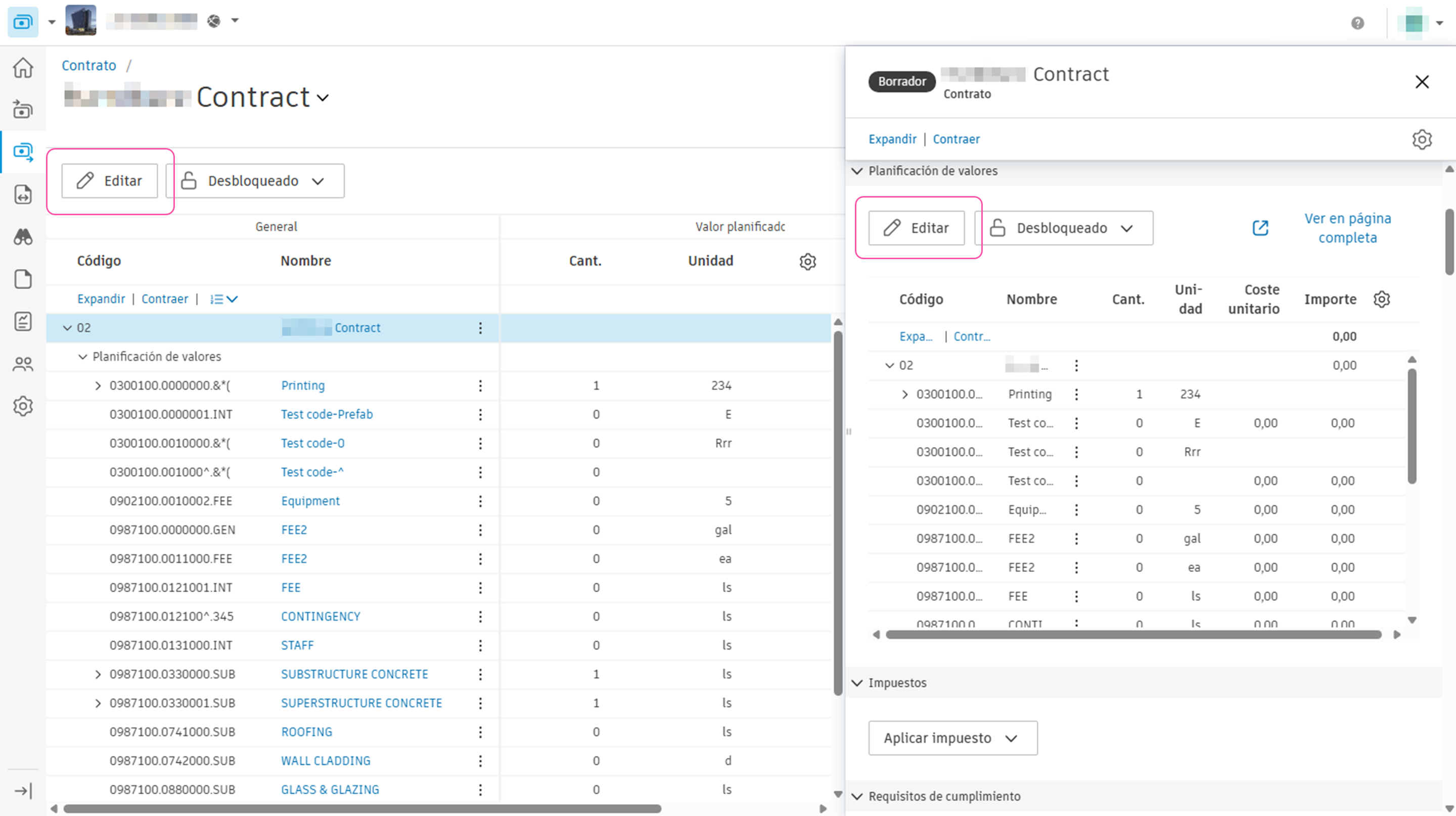

Editar la planificación de valores del contrato
Editar la planificación de valores del contrato reúne todas las acciones de edición en una interfaz consolidada. Proporciona una mayor flexibilidad para administrar la jerarquía y asignar presupuestos a cualquier nivel.
Existen dos métodos para acceder al modal de edición de SOV del contrato:
Botón Editar SOV de contrato

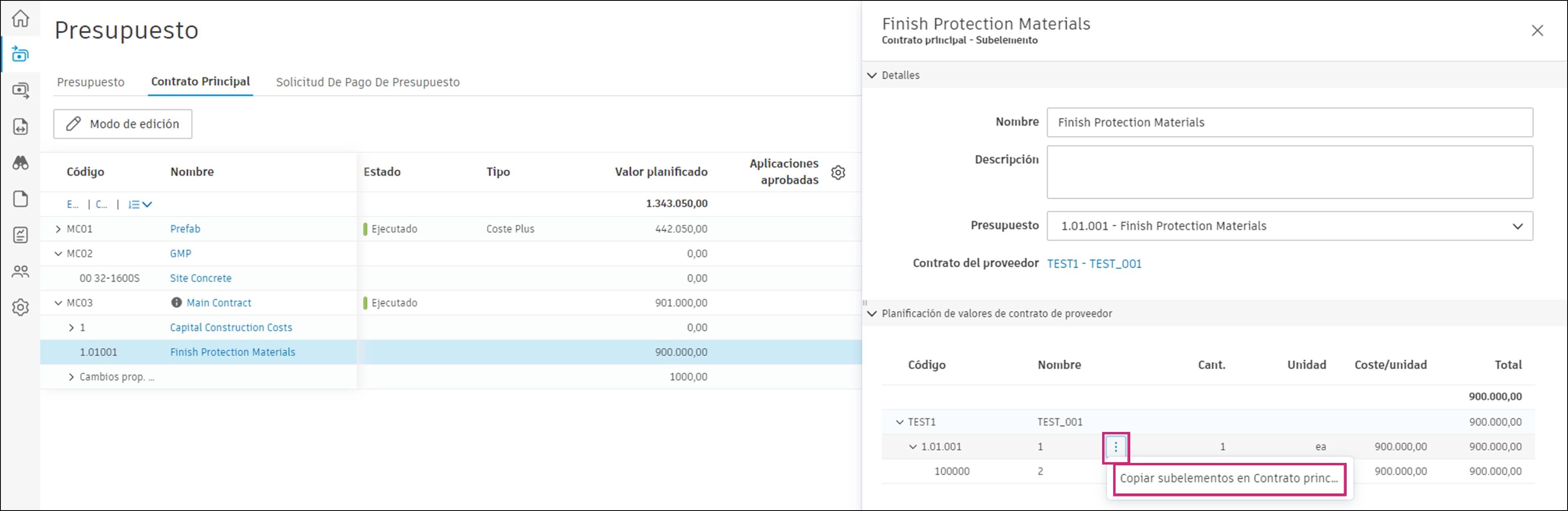

Copie subelementos de SOV de proveedor en Contrato principal
Algunos propietarios exigen que sus solicitudes de pago reflejen el calendario exacto de desglose de valores que obtiene un contratista general de sus subcontratistas. Sin embargo, es posible que el contratista general no haya establecido algunas de sus SOV subcontratistas hasta más adelante. Siga estos pasos para aprender a copiar subartículos de SOV de contrato de proveedor en el contrato principal, de modo que las solicitudes de pago del propietario incluyan la información necesaria:
  1. Abra un contrato de proveedor en la ficha Contrato de la herramienta Coste.
  2. Desplácese hasta la sección Planificación de valores en el panel desplegable y seleccione el menú Más icono del menú Más. Allí puede añadir subelementos manualmente o importar una lista de Excel. Tenga en cuenta que los importes de subelementos deben ser iguales al importe de la SOV existente.
Ejemplo de SOV de contrato
A continuación, realice lo siguiente:
  1. Vaya a la ficha Contrato principal en la herramienta Presupuesto y expanda todo.
  2. Acceda al contrato y abra su panel desplegable.
  3. Seleccione el menú Más icono del menú Más para copiar subelementos en el contrato principal.
Copiar SOV del contrato
Los nuevos subelementos de SOV ahora se mostrarán en la siguiente solicitud de pago de propietario.

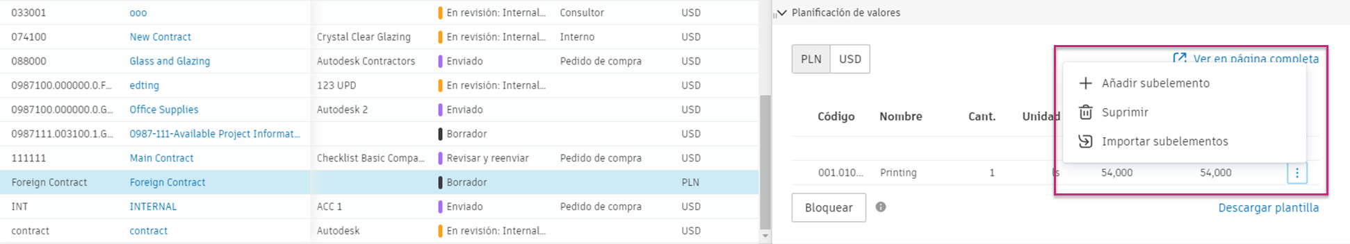

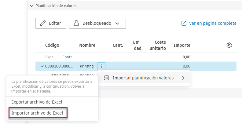

Importar y exportar SOV de contrato
Puede importar y exportar SOV de contrato mediante una hoja de cálculo de Excel para reducir el esfuerzo manual al administrar un gran número de elementos de SOV.
Existen dos métodos para acceder a la opción Importar subelementos en Cost Management:
  1. En la página de detalles del contrato:
    • Haga clic en Editar.
    • En el modal Editar planificación de valores del contrato, haga clic en el menú Más icono del menú Más junto a un elemento y seleccione Importar subelementos.
  2. En el panel desplegable del contrato:
    • En la sección Planificación de valores haga clic en el menú Más icono del menú Más y elija Importar planificación de valores.
Para importar elementos de SOV, haga clic en Importar archivo de Excel para cargar un archivo creado anteriormente que contenga detalles de SOV. También puede descargar plantilla de SOV, rellenarla con datos y, a continuación, importarla.

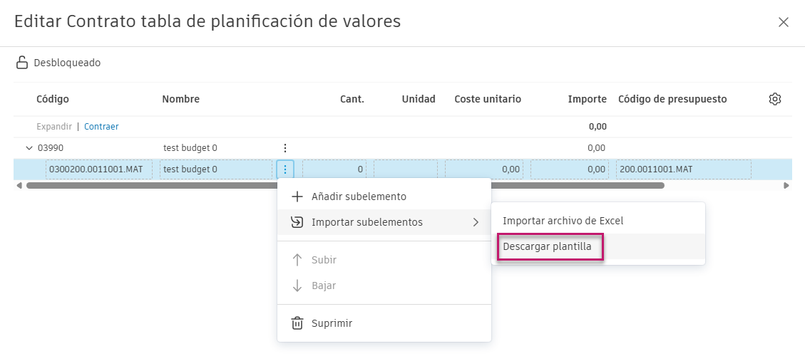

Descargar plantilla de SOV
Para descargar una plantilla de Excel de SOV de contrato prediseñada:
  1. Haga clic en Descargar plantilla en el nivel de subelementos.
  2. Rellene los datos necesarios, como el número de SOV, el nombre, la cantidad, el coste unitario y el importe.
  3. Guarde los cambios en el archivo de Excel.
  4. Vuelva a Cost Management, active Importar archivo de Excel y cargue el archivo editado. El sistema mantendrá la secuencia de los elementos de SOV tal y como aparecen en la hoja de cálculo.

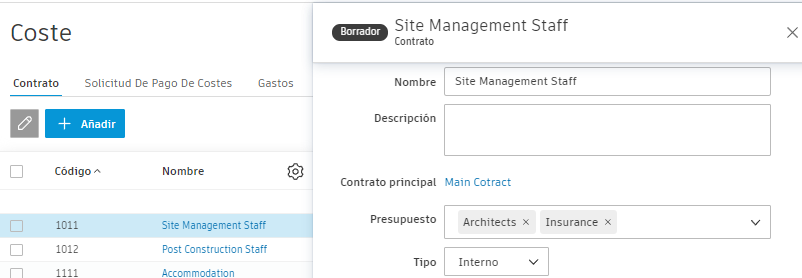

Asignar un presupuesto a un contrato
La asignación de un presupuesto a un contrato permite realizar un seguimiento y controlar los costes asociados al contrato durante su vigencia. Al establecer un presupuesto, puede supervisar los gastos y asegurarse de que se mantienen dentro de los fondos asignados. Además, tener un presupuesto en vigor puede ayudar con la previsión y la toma de decisiones sobre futuros proyectos y contratos.
Para asignar un presupuesto a un contrato, siga los pasos siguientes:
  3. Haga clic en el nombre del contrato. Se abre el panel de detalles.
  4. Utilice la lista desplegable de presupuestos para seleccionar todos los presupuestos correspondientes en la sección Detalles del panel desplegable.

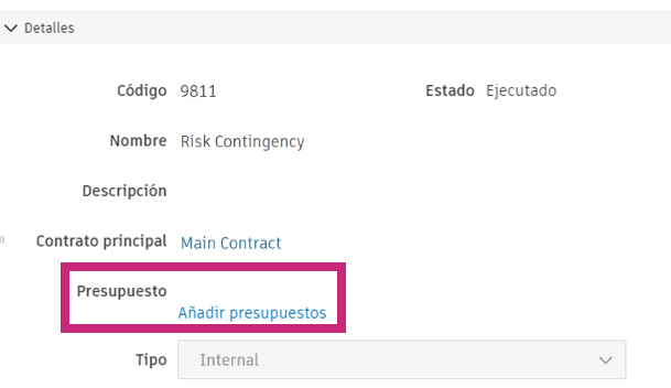

Añadir un presupuesto de importe cero a un contrato ejecutado
Añadir un presupuesto de importe cero a un contrato ejecutado puede ayudar con el seguimiento de costes y la generación de informes históricos. Permite reflejar con precisión los costes reales incurridos durante el período del contrato, incluso si no se han asignado fondos adicionales.
Importante: Solo los administradores de proyectos y los miembros con permiso Control total pueden añadir un presupuesto de importe cero a un contrato formalizado.
Para añadir un presupuesto de importe cero a un contrato ejecutado:
  1. Haga clic en el nombre del contrato ejecutado. Se abre el panel desplegable.
  2. Haga clic en Añadir presupuestos en la sección Detalles.
    Añadir presupuesto
  3. Seleccione uno (o más) de los presupuestos con importe cero disponibles.
  4. Haga clic en Añadir.

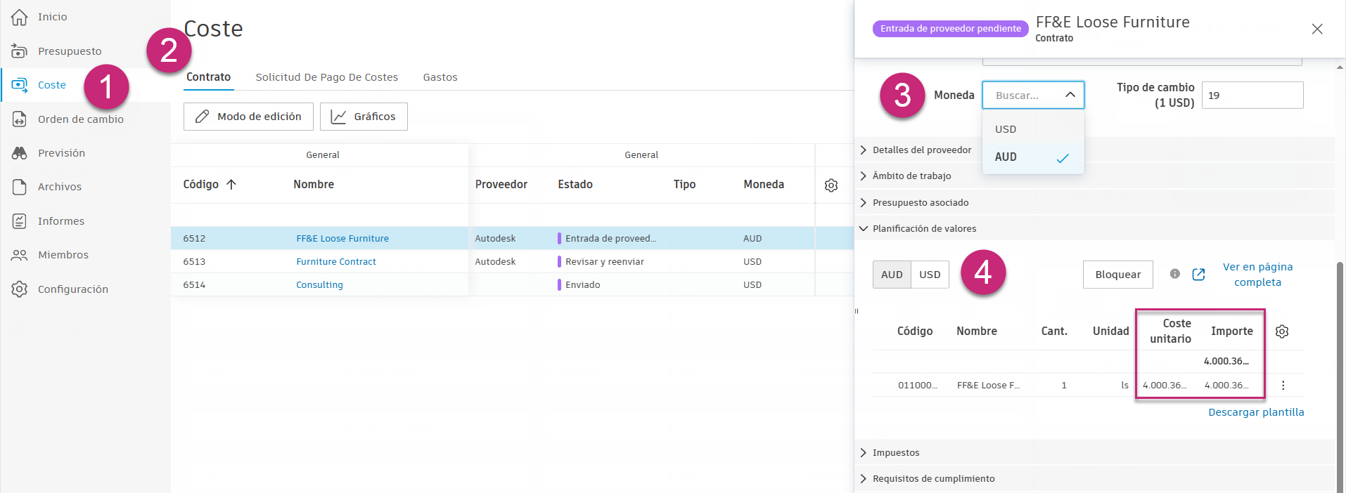

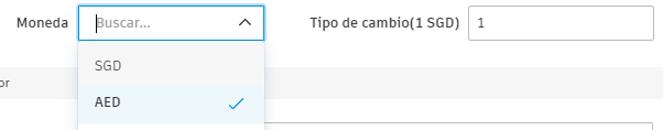

Adjudicar el contrato en divisa extranjera
Una vez configurada la divisa extranjera, verá los cambios en el panel desplegable del contrato. El menú desplegable de divisa y el campo de tipo de cambio se pueden ver en la sección Detalles.
Divisa extranjera del contrato
Para adjudicar el contrato en divisa extranjera, selecciónelo en la lista desplegable:
Ejemplo de varias divisas

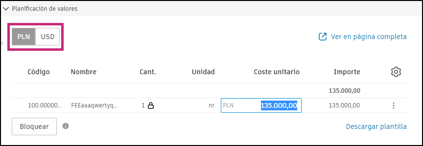

Alterne entre divisas en la sección Tabla de planificación de valores para ver los valores intercambiados en las columnas Coste unitario, Importe y Coste unitario masivo. Cuando se selecciona una divisa extranjera en un contrato, los valores solo se pueden editar en la divisa extranjera. El nombre de la divisa se muestra como un indicador al editar:
Alternar divisas
El tipo de cambio por defecto se aplica en función de la fecha en la que se actualiza el campo Divisa. Puede ajustar el tipo de cambio en la herramienta Configuración o directamente en el panel desplegable del contrato, excepto en los casos siguientes:
Sugerencia: Puede alternar entre las divisas de las páginas de revisión completa y de flujo de trabajo de aprobación del contrato. La planificación de valores se introduce en la divisa extranjera. El sistema la convierte automáticamente a la divisa base. Por defecto, todos los valores se mostrarán en la divisa base.
