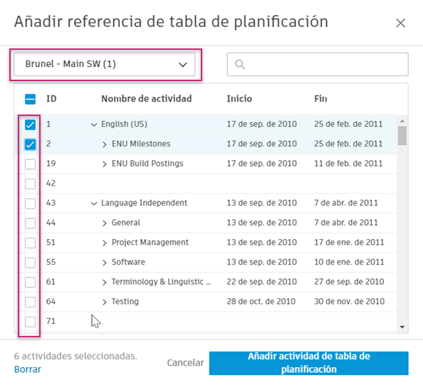

Crear una tarea de planificación mediante la adición de una referencia de Autodesk Build
Para ello:

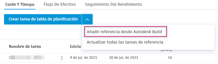

  1. Vaya a la herramienta Previsión en el panel de navegación de la izquierda.
  2. En la primera ficha Coste y tiempo, seleccione la flecha situada junto al botón Crear tarea de planificación y, a continuación, seleccione Añadir referencia de Autodesk Build.
  3. Aparecerá el cuadro de diálogo Añadir referencia de tabla de planificación. Utilice el menú desplegable para elegir la tabla de planificación adecuada.
  4. Seleccione las tareas que desea mover.
  5. Seleccione Añadir actividad de planificación para incorporar automáticamente las tareas a la ficha Coste y tiempo de Cost Management.
  6. Si es necesario, las fechas de inicio y finalización se pueden actualizar y se puede cambiar su color.
Para actualizar automáticamente las tareas extraídas de la planificación más adelante, seleccione la flecha situada junto al botón Crear tarea de planificación y, a continuación, seleccione Actualizar todas las tareas de referencia.

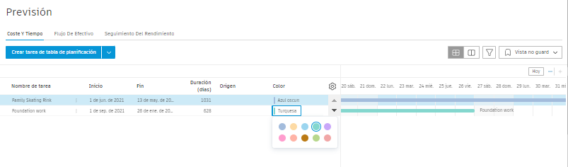

Adición manual de una tarea de planificación
Para añadir manualmente una tarea de planificación:
  1. Seleccione la herramienta Previsión en el panel de navegación de la izquierda.
  2. Cambie a la ficha Coste y tiempo.
  3. Haga clic en Crear tarea de planificación.
  4. Escriba un nombre para la tarea.
  5. Seleccione una fecha de inicio y finalización.
  6. Elija un color para el diagrama de Gantt.

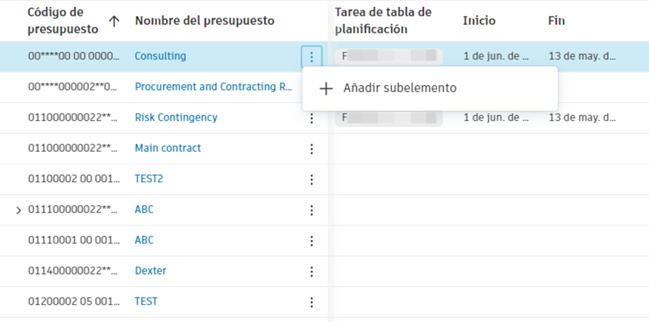

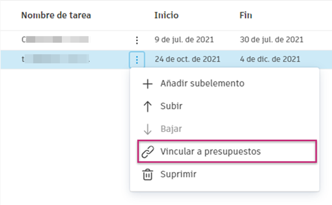

Para vincular una tarea de planificación a un elemento de presupuesto:
  1. Utilice el menú Más de la tabla de presupuesto.
  2. Haga clic en Vincular a presupuestos.
  3. Active la casilla de verificación situada junto a uno o varios elementos de presupuesto para vincularlos.
Una vez vinculados, el color de barra de la tarea y el elemento de presupuesto será el mismo. Las fechas de inicio y finalización también se vincularán automáticamente. Puede cambiar las fechas manualmente.

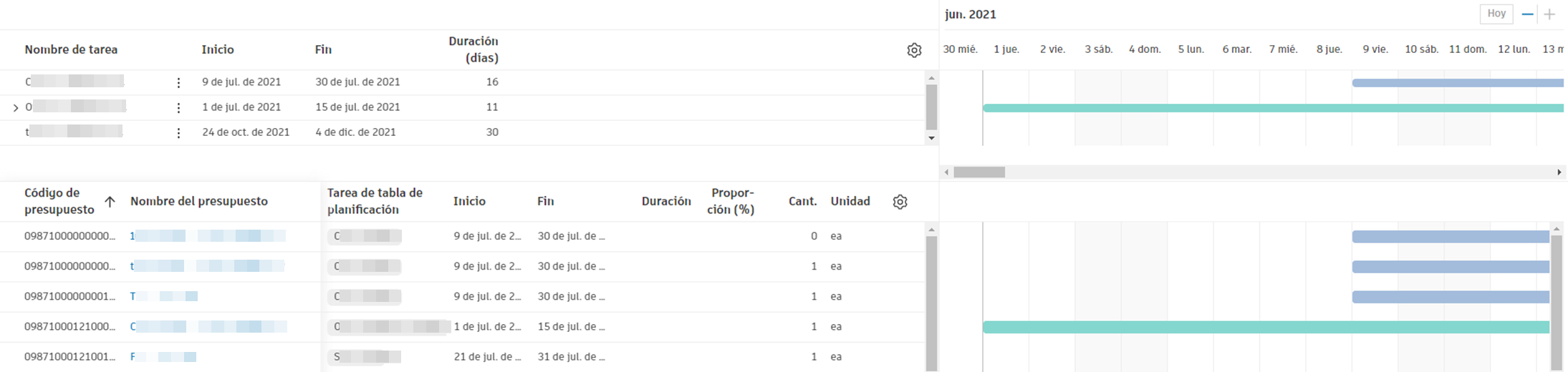

Actualizar fechas de presupuestos y tareas de tablas de planificación vinculadas
Una vez vinculadas las tareas de planificación y los elementos de presupuesto, las fechas de inicio y finalización se rellenarán automáticamente. Tiene la posibilidad de modificar la fecha de inicio o de finalización del presupuesto, así como las fechas de las tareas de tablas de planificación vinculadas. Solo tiene que hacer clic en la columna Inicio o Finalización junto al elemento de tarea o presupuesto correspondiente.
Si las fechas son las mismas para presupuestos y tareas vinculados, los cambios realizados en las fechas de las tareas de tablas de planificación actualizarán automáticamente las fechas correspondientes de los elementos de presupuesto.
Sin embargo, si las fechas del presupuesto se modifican manualmente o difieren de las fechas de las tareas de tablas de planificación, las fechas de los elementos del presupuesto no se actualizarán automáticamente.
