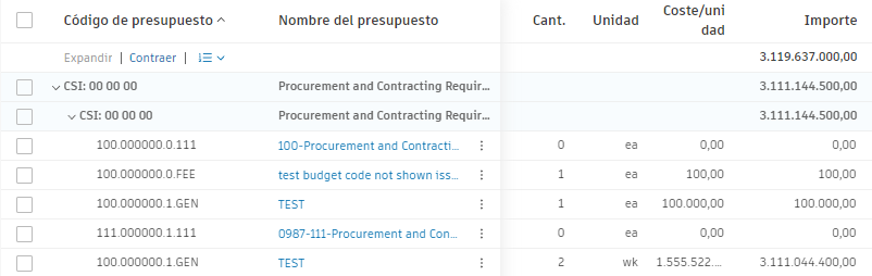

Crear elemento de seguimiento del rendimiento a partir del presupuesto
Los elementos de seguimiento se crean a partir de un presupuesto. Para empezar a trabajar con el flujo de trabajo de seguimiento del rendimiento, debe añadir un presupuesto con los segmentos de código de presupuesto definidos. Añada la unidad, la cantidad y el coste unitario, y el monto del presupuesto sobre el que desea realizar el seguimiento.
Sugerencia: Puede definir el presupuesto como relacionado con el tiempo o con elementos. Si está relacionado con el tiempo, asegúrese de definir una unidad relacionada con el tiempo (por ejemplo, hora).
Para añadir un elemento de seguimiento:

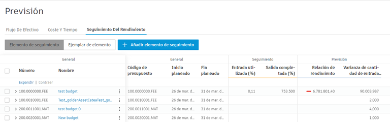

  1. Seleccione la herramienta Previsión en el panel de navegación de la izquierda.
  2. Cambie a la ficha Seguimiento del rendimiento.

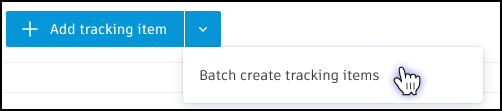

  3. Seleccione Añadir elemento de seguimiento o Crear elementos de seguimiento por lotes en el menú desplegable.
  4. Busque por Código de presupuesto y seleccione los presupuestos de los que desea hacer un seguimiento.
El presupuesto seleccionado se añade como un elemento de seguimiento con un ejemplar asignado automáticamente. Puede planificar la entrada y la salida, y realizar un seguimiento de los datos reales para supervisar el rendimiento de la mano de obra.

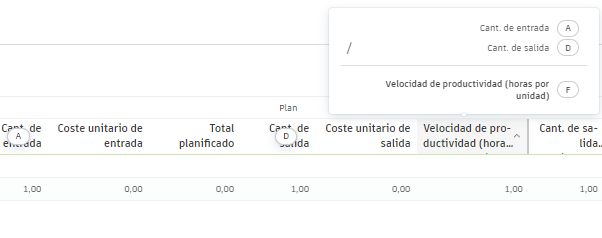

Actualizar detalles del elemento
Cuando se crean un elemento de seguimiento y su ejemplar, puede actualizar los detalles de ejemplar para ajustar el seguimiento. Puede hacer lo siguiente:

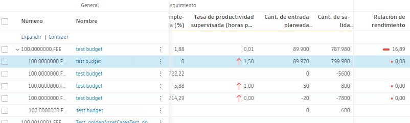

El registro del progreso diario o semanal ayuda a supervisar la relación de rendimiento en tiempo real. También puede automatizar el registro de la hoja de tiempo del progreso mediante la integración de Cost Management con aplicaciones de seguimiento de terceros.
Sugerencia: Para comprender la lógica de las columnas de la tabla de Seguimiento del rendimiento, coloque el cursor sobre sus nombres.

Cada vez que se actualiza un ejemplar del elemento de seguimiento con los valores actuales, se pueden ver los cambios en la tabla Seguimiento del rendimiento. La tabla permite supervisar la relación entre el rendimiento planificado y el rendimiento supervisado en tres vistas, que se pueden cambiar según el tipo de trabajo:
Aunque las dos primeras son más detalladas, la vista Resumen de rendimiento muestra los datos simplificados:
Para obtener información adicional, abra el panel desplegable para ver los registros y los diagramas detallados:
Sugerencia: Puede filtrar y agrupar los elementos de la tabla y guardar esas vistas para utilizarlas en el futuro. También puede añadir o eliminar columnas mediante el icono .

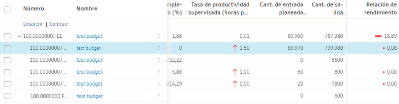

Relación de rendimiento
Puede ver si su equipo en el sitio de trabajo:
Por ejemplo, la tasa de productividad planificada es de tres horas por instalación de una ventana. Si la tasa de productividad supervisada es de dos horas por ventana, la relación es superior a 1: su equipo tiene un rendimiento excesivo.
En la columna Relación de rendimiento, también puede ver la barra de progreso, que muestra el rendimiento del elemento de seguimiento. El color de la barra de progreso se calcula según la proporción de rendimiento en los ejemplares. Aunque la barra de progreso muestre 1,00, uno de los ejemplares puede estar funcionando de forma excesiva, mientras que otros pueden presentar un rendimiento inferior al esperado. Puede profundizar en los detalles para ver el rendimiento real en cada ejemplar.

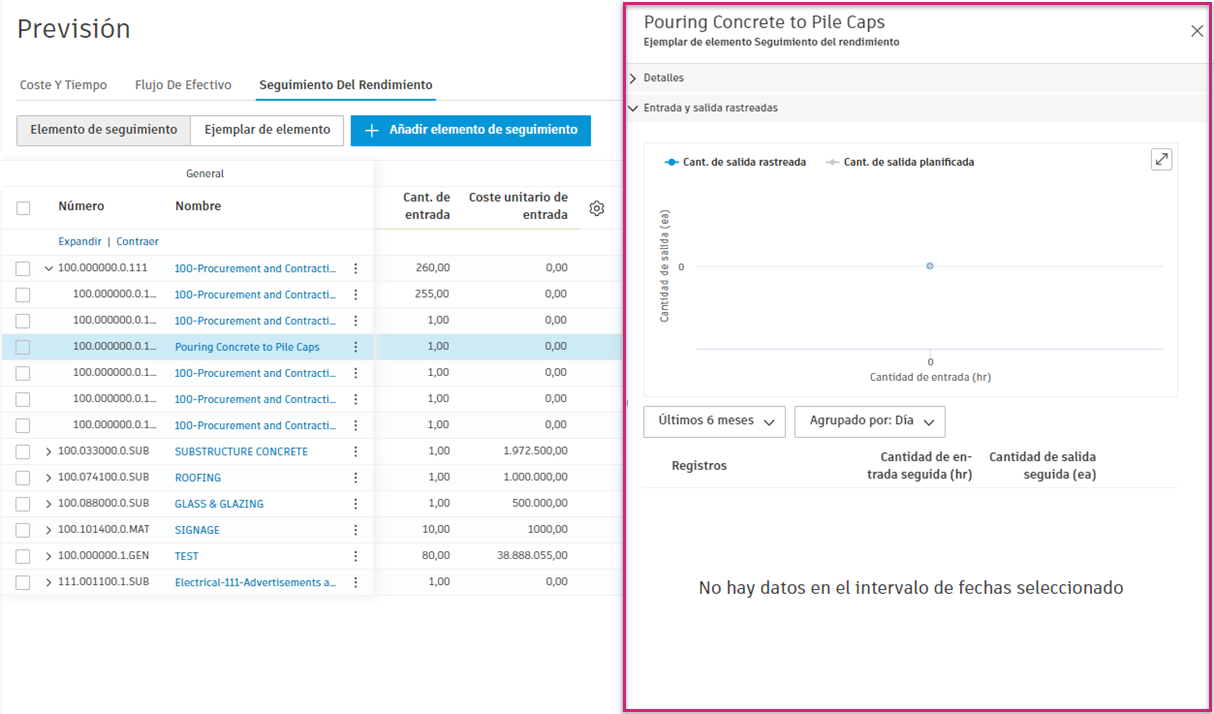

Sugerencia: Puede ver el panel de detalles haciendo clic en el elemento de ejemplar de la tabla Seguimiento del rendimiento. En la sección Entrada y salida rastreadas, puede ver la relación entre esos valores y decidir realizar ajustes de previsión si es necesario.

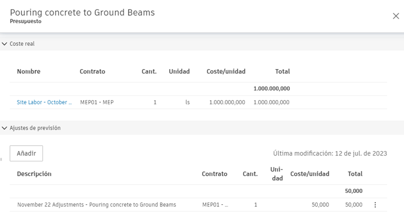

  4. Elija Ajustes de previsión. Se muestra la ventana Editar ajustes de previsión. Puede seleccionar una de las dos opciones:
    • Añadir: para añadir manualmente un ajuste.
    • Añadir desde elemento de seguimiento: para seleccionar un elemento de seguimiento existente. El ajuste se calcula multiplicando las horas adicionales necesarias para completar la tarea (en función del rendimiento supervisado o la variación de cantidad de entrada de previsión) por el último precio aprobado por hora (coste unitario de tendencia). Esto revela los costes adicionales requeridos.
    Sugerencia: Puede añadir tantos ajustes de previsión como desee.
  5. Una vez que esté listo, salga de la ventana. Los ajustes se añaden a la vez.
Puede ver los ajustes de previsión en varias secciones relacionadas con el presupuesto. Por ejemplo, se pueden consultar en la sección Ajustes de previsión del panel de detalles del presupuesto.
