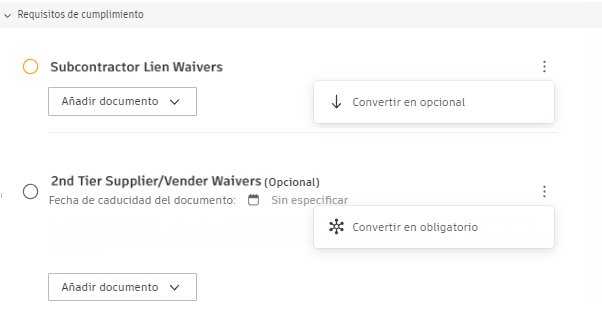

Hacer que los requisitos sean opcionales u obligatorios
Acceda al panel de detalles de cualquier artículo y busque la sección Requisitos de cumplimiento:
  1. Haga clic en el menú Más icono del menú Más junto a cualquier requisito.
  2. Seleccione Hacer opcional o Hacer obligatorio.
Nota: Si todos los requisitos son opcionales, el artículo se considera conforme.
Opciones de configuración de los requisitos de cumplimiento opciones u obligatorios

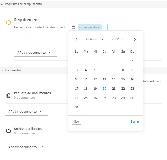

Establecer fechas de caducidad
En el caso de documentos urgentes, como los certificados de seguro:
  1. En los detalles del requisito, active Requiere fecha de caducidad del documento.
  2. Se solicitará a los miembros que establezcan fechas de caducidad al cargar.
  3. Los documentos caducados se mostrarán en las vistas de calendario y en las notificaciones.
Cuadro de diálogo de configuración de la fecha de caducidad como requisito de cumplimiento

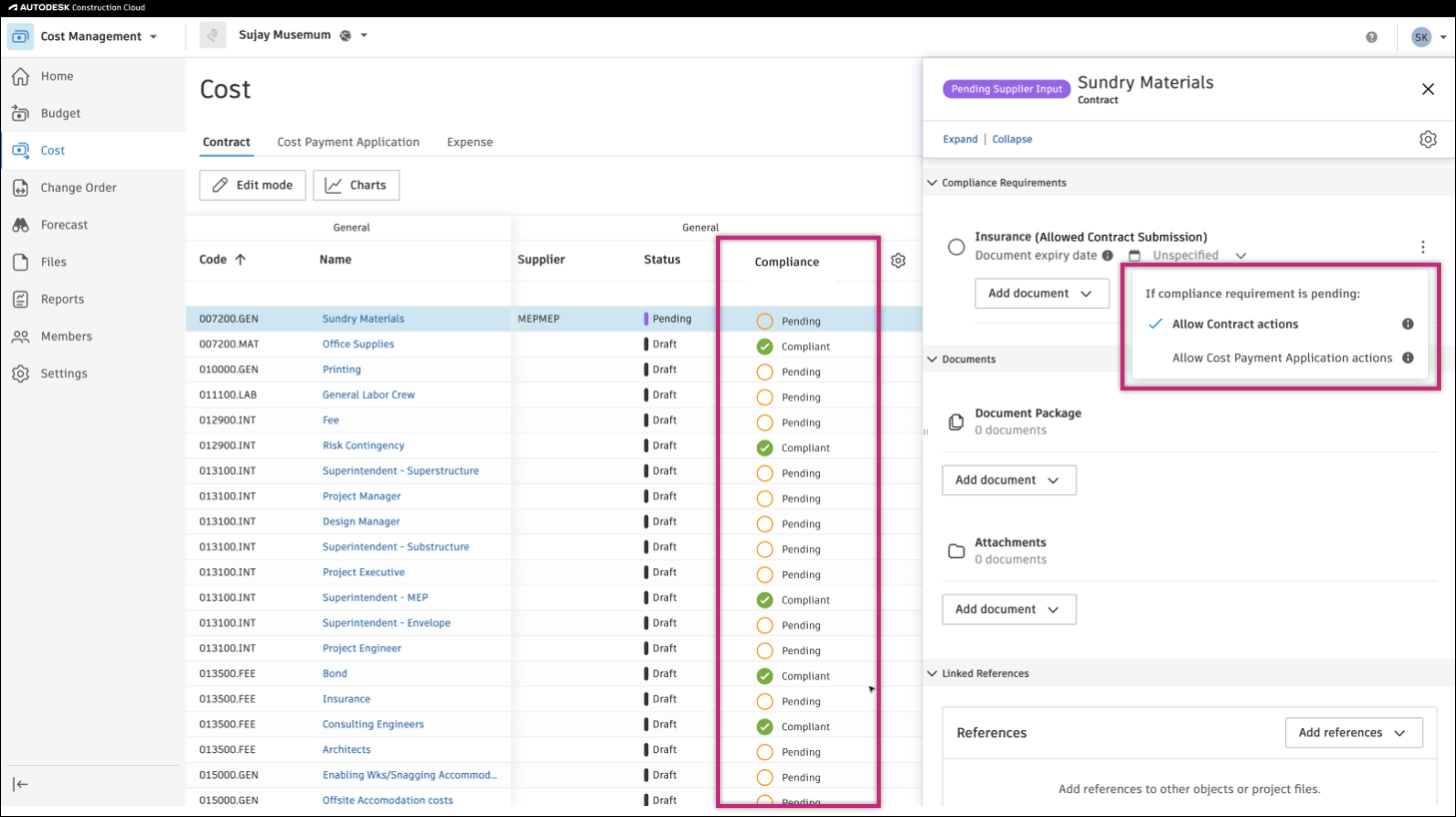

Paso 4: Seguimiento y supervisión del cumplimiento
Supervisar el estado de cumplimiento
La columna de cumplimiento de las tablas de información general muestra el estado en tiempo real:
Columna Estado de cumplimiento en la tabla general
Nota: Puede desbloquear y permitir acciones de envío incluso cuando el cumplimiento está pendiente.

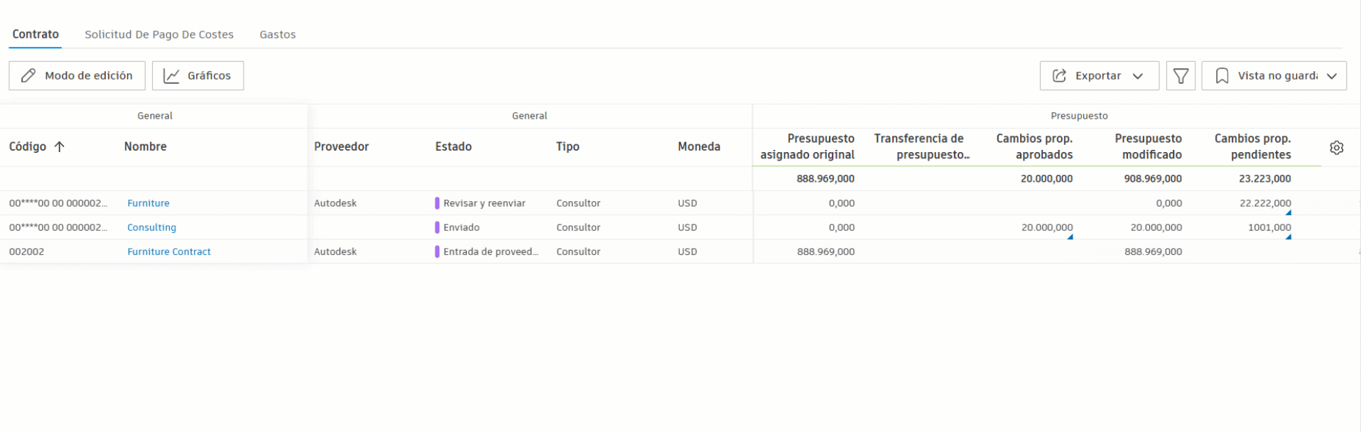

Añada la columna Fecha de caducidad del documento de cumplimiento para realizar un seguimiento de las fechas de caducidad:
  1. Vaya a la ficha correspondiente (Contrato, Solicitudes de pago de costes, RFQ o SCO) en la herramienta Coste u Orden de cambio
  2. Haga clic en el icono icono de engranaje de configuración.
  3. Busque y seleccione la columna Fecha de caducidad de documento de cumplimiento.
La columna aparece en la sección Fechas. Utilice la agrupación por fechas para identificar rápidamente los próximos vencimientos.
Añadir la columna de fecha de caducidad del documento de cumplimiento a la vista de tabla
