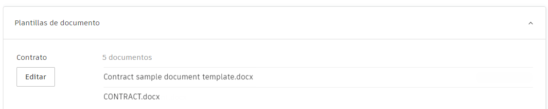

Crear plantillas de documento
Para crear una plantilla de documento:
  1. Haga clic en Configuración en el panel de navegación de la izquierda.
  2. Cambie a las fichas Presupuesto, Coste u Orden de cambio.
  3. Desplácese hacia abajo hasta la sección Plantillas de documento.
  4. Haga clic en Editar en la esquina superior izquierda de la sección donde desea cambiar la plantilla de documento.

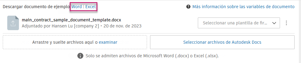

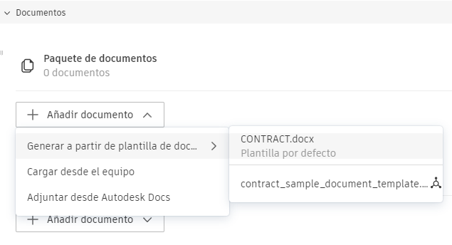

  5. Seleccione Descargar documento de ejemplo para descargar una plantilla de Word o Excel que se puede personalizar. Trabaje desde un archivo de Microsoft Word o Excel y añada las variables necesarias. Obtenga más información sobre las variables disponibles para documentos.

Descarga y edición de la plantilla de documento de ejemplo

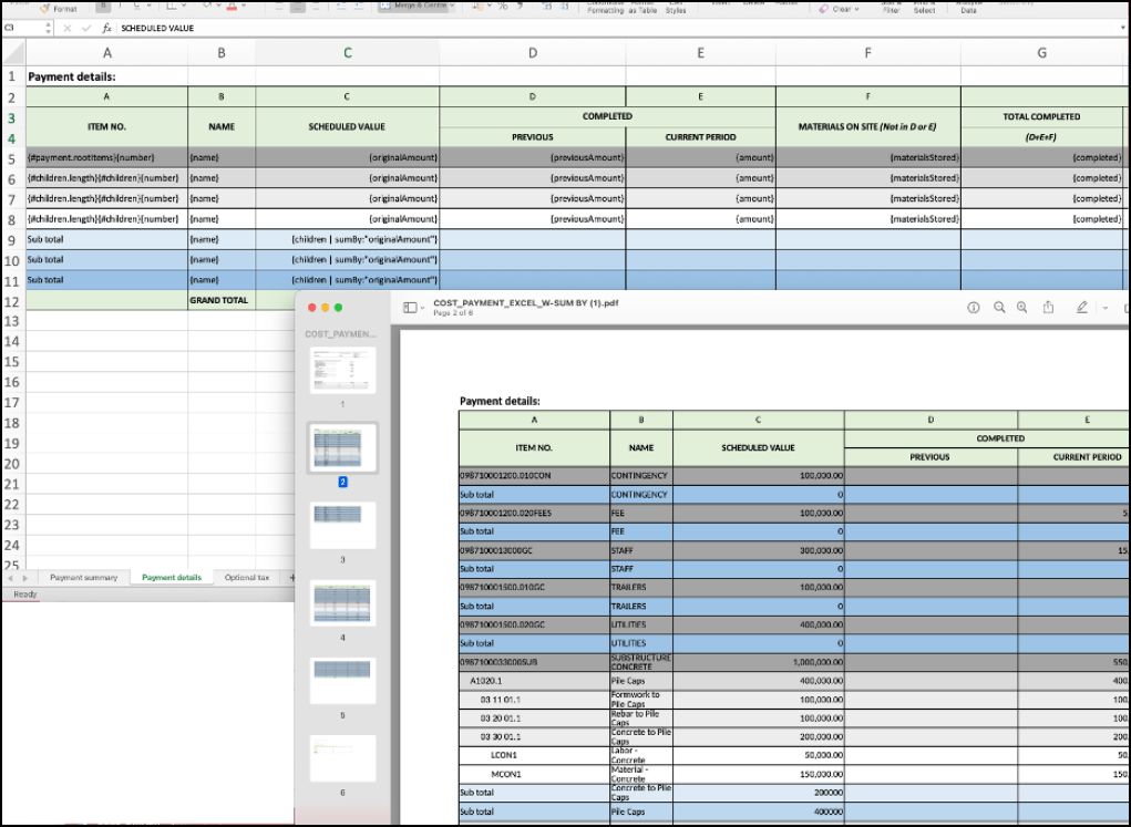

Durante el proceso de creación de plantillas de documento, es posible que desee descargar y editar una plantilla de documento de ejemplo. Para ello, seleccione Word o Excel para descargar un archivo de Word o Excel personalizable.
La plantilla descargada se puede personalizar para adaptarla a las necesidades de la empresa. Sin embargo, el contenido entre paréntesis debe permanecer igual para que el módulo lo reconozca y lo rellene automáticamente al generar el documento. Obtenga más información sobre las variables.
Las plantillas de documento de solicitud de pago incluyen filas adicionales en la tabla de detalles de pago para permitir a los miembros definir la jerarquía, así como el color y el tipo de letra del fondo del nodo.
Sugerencia:
  • Para eliminar la palabra SAMPLE (EJEMPLO), haga clic en el encabezado del documento.
  • Los resúmenes pueden estar en la parte superior o inferior de un documento. Aumentar la visibilidad de los elementos de resumen en las solicitudes de pago generadas.
  • Las plantillas admiten celdas con formato nativo de Excel, como Número, General y Moneda.

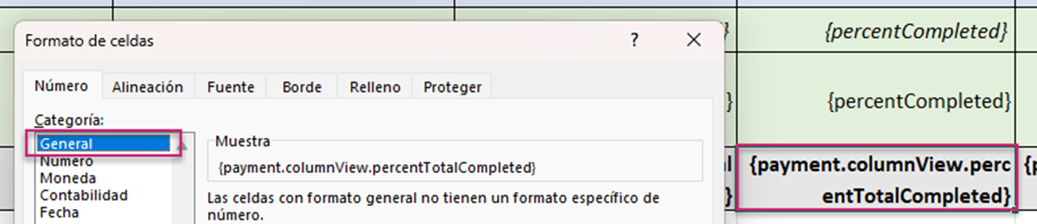

Interpretación automática
Para introducir un valor de porcentaje en la columna de porcentaje de la plantilla de Excel, aplique el formato General a las celdas. Durante la importación a Cost Management, la plantilla interpretará automáticamente el valor como porcentaje (por ejemplo, utilice 12.39 para 12.39%).
Sugerencia: Si desea añadir un carácter % a cada celda de una columna, aplique el formato General y añada manualmente % a la celda. Por ejemplo, {payment.columnView.percentTotalCompleted}%.

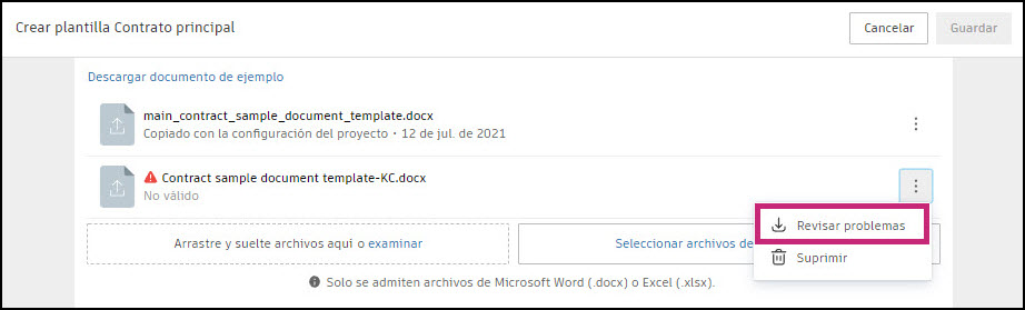

Revisar incidencias en la plantilla de documento
Es posible que deba revisar las variables y volver a cargar la plantilla cuando algunas de las variables utilizadas no sean válidas. Verá el icono junto al documento que necesita revisión. Para ello:
  1. Haga clic en el menú Más junto a la plantilla de documento no válida.
  2. Seleccione Revisar incidencias.

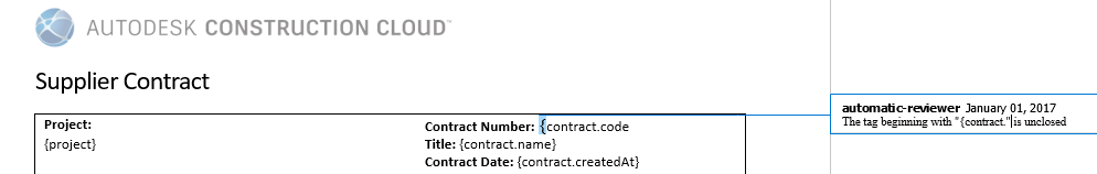

  3. La plantilla de documento comienza a descargarse. Abra la plantilla de documento descargada. Verá los comentarios junto a las variables no válidas.
  4. Resuelva las incidencias en la plantilla de documento.
  5. Cargue de nuevo la plantilla de documento.

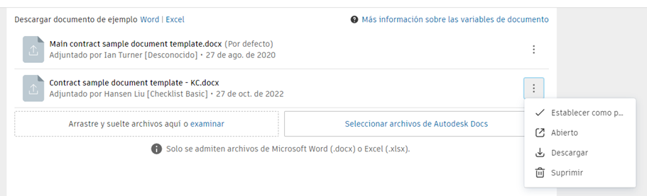

Definir la plantilla de documento como valor por defecto
Puede establecer la plantilla de documento como plantilla por defecto para que se muestre como la primera en la lista de plantillas de documento disponibles.
Para establecer una plantilla de documento como plantilla por defecto:
  1. Seleccione la herramienta Configuración en el panel de navegación de la izquierda.
  2. Cambie a la ficha Presupuesto, Coste u Orden de cambio.
  4. Haga clic en Editar en la esquina superior izquierda de la sección donde desea establecer la plantilla de documento por defecto.
  5. Abra el menú Más .
  6. Haga clic en Por defecto.
Nota: el primer documento creado para una categoría determinada siempre se marcará como predeterminado. Puede crear todas las plantillas de documento a la vez y añadirlas al proyecto. Consulte el artículo Configuración de costes de la sección Biblioteca de Ayuda para obtener más información.
