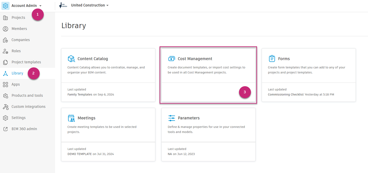

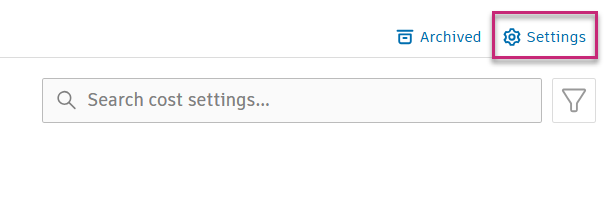

Para configurar el proveedor de firma electrónica, vaya a la configuración de firma electrónica.
  1. Vaya a Administrador de cuentas, haga clic en Biblioteca y seleccione Cost Management.
    Configurar proveedor de firma electrónica
  2. Haga clic en Configuración.
    Configuración en Biblioteca

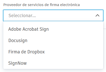

  3. Seleccione su proveedor de servicios de firma electrónica preferido:
    • Adobe Sign
    • DocuSign
    • SignNow
    • Dropbox Sign
    Seleccionar proveedor de firma electrónica

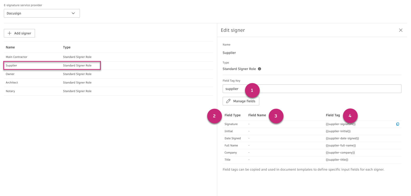

Definir y gestionar las funciones de los firmantes
Una vez que elija el proveedor de servicios de firma electrónica, verá la lista de firmantes predeterminados. Puede hacer clic en cada firmante para ver los detalles. Cada función de firmante tiene:
  1. Una Clave de etiqueta de campo editable y única.
  2. Tipos de campo por defecto.
  3. Un Nombre de campo (único y aplicable solo a los tipos Casilla de verificación y Campo de texto, no disponible para SignNow).
  4. Etiquetas de campo asociadas para cada tipo de campo.

Puede añadir funciones de firmante personalizadas o tipos de campo personalizados para personalizar la integración del proveedor de firma electrónica. Una vez listo, haga clic en Guardar en la esquina superior derecha. A continuación, puede empezar a añadir plantillas de documento en la Biblioteca.
Añadir funciones personalizadas del firmante
Además de utilizar las funciones de firmante por defecto, también puede crear funciones personalizadas a nivel de cuenta:
  1. Haga clic en Añadir firmante.
    Botón Añadir firmante
  2. Seleccione Miembro. Esta es la opción por defecto.
  3. Seleccione un usuario en la lista desplegable.
  4. Haga clic en Añadir.
Para añadir un usuario:
  1. En lugar de Miembro, seleccione Correo electrónico y proporcione el nombre, apellidos y una dirección de correo electrónico válida.
  2. Haga clic en Añadir.
El miembro añadido o el nuevo usuario aparece en la lista de firmantes.

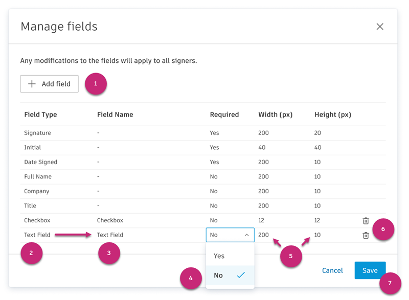

Puede gestionar los campos que tiene cada función de firmante. También hay una opción para crear tipos de campos personalizados. Cualquier modificación realizada en los campos se aplicará a todos los firmantes.
Para añadir tipos de campo personalizados, haga clic en Administrar campos y, a continuación:
  1. Haga clic en Añadir campo.
  2. Elija el tipo de campo deseado entre las opciones disponibles, como Casilla de verificación o Campo de texto.
  3. El nombre de campo se rellenará automáticamente con un valor único por defecto. Puede editar este nombre para adaptarlo a sus necesidades.
  4. Especifique si el campo es obligatorio activando o desactivando el parámetro Obligatorio (por defecto: No).
  5. La anchura y la altura estándar (en píxeles) se rellenan automáticamente. Ajuste estas cotas según sea necesario para cumplir sus especificaciones.
  6. Si es necesario, puede suprimir cualquier campo personalizado haciendo clic en el icono situado junto al tipo de campo correspondiente.
  7. Haga clic en Terminar para guardar los cambios.
Administrar campos

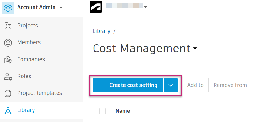

Añadir plantillas de documento para el flujo de trabajo de firma electrónica
Sugerencia: Si administra los documentos en la Biblioteca, puede asociar allí plantillas de firma a cada documento.
Para configurar plantillas de documento en su flujo de trabajo de firma electrónica:
  1. En la categoría Cost Management de Biblioteca, haga clic en Crear configuración de coste. Ahora puede añadir plantillas de documento.

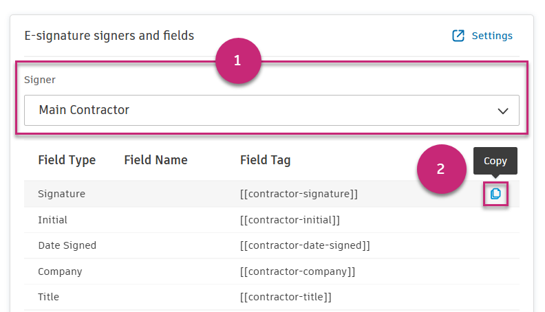

  2. Para el proveedor de firma electrónica seleccionado, utilice el menú desplegable para ver las funciones del firmante y sus etiquetas de campo.
    Nota: Para obtener más información sobre las etiquetas de campo para Dropbox Sign, consulte el artículo de Dropbox sobre etiquetas de texto.

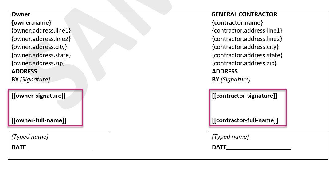

  3. Coloque el cursor sobre la etiqueta de campo correspondiente y haga clic en el icono de copia para copiarla.
    Copiar etiquetas de campo
Una vez hecho esto, puede pegar las etiquetas en los campos apropiados dentro de su plantilla de documento. En el ejemplo siguiente, se añaden las etiquetas Firma y Nombre completo para el propietario y el contratista:
Ejemplo de documento para firma
Nota: Cambie el color de fuente de la etiqueta a blanco después de pegarlo en el documento. De este modo, se garantiza que la etiqueta no sea visible debajo de la firma.

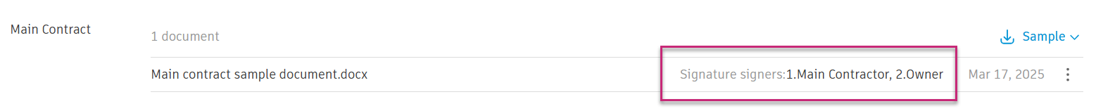

  1. Cargue el documento en la sección designada o utilice un documento de ejemplo como plantilla.
  2. El sistema detectará automáticamente la lista de firmantes de la plantilla del documento y rellenará la sección Firmantes junto al documento cargado, con la fecha.
    Firmantes automáticos
  3. Haga clic en los firmantes para configurar:

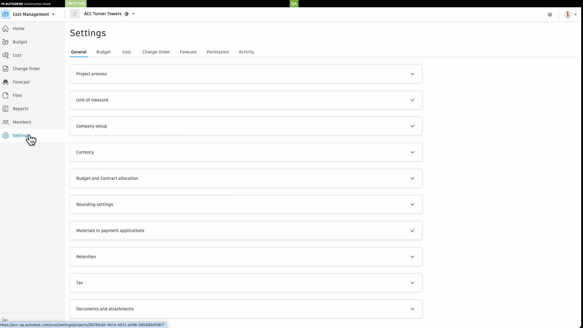

Acceda al proyecto en el que desea configurar los ajustes de firma electrónica y, a continuación:
  1. Vaya a Cost Management y, a continuación, a Configuración. La ficha General es la que aparece por defecto.
  2. Desplácese hacia abajo hasta Firma electrónica.
  3. Haga clic en Administrar. Se mostrará la lista de firmantes ya configurados a nivel de cuenta.
Para añadir firmantes específicos de un proyecto, siga los pasos descritos anteriormente, ya que el proceso es similar al del nivel de cuenta.

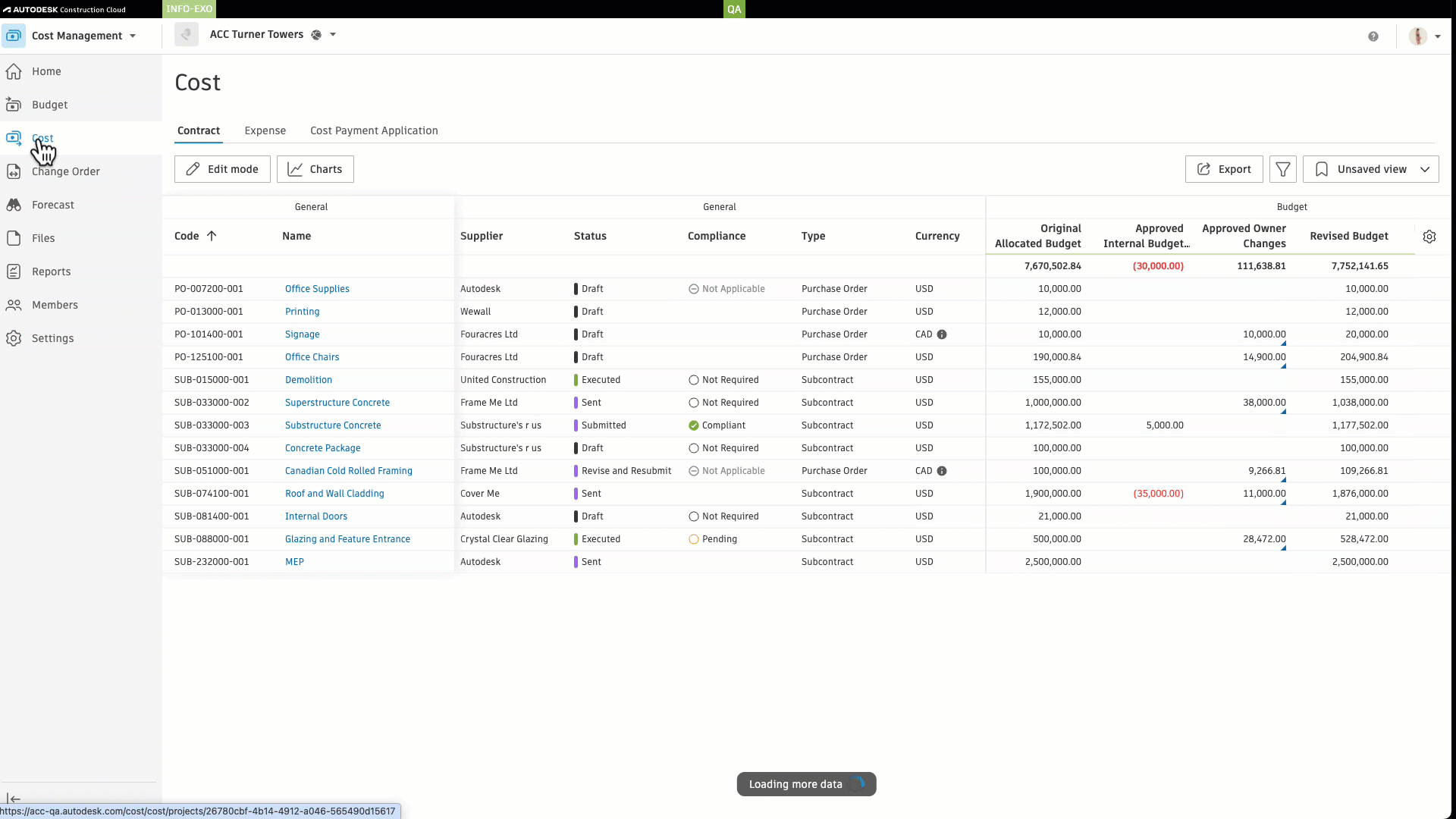

Preparar el documento para firmarlo

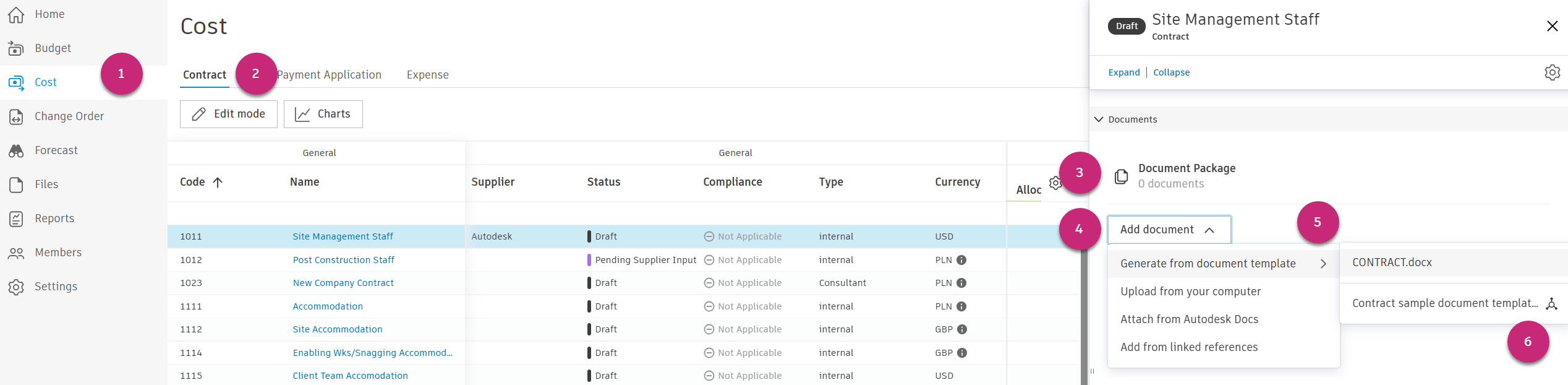

Antes de enviar documentos al firmante, debe preparar un paquete de documentos. Puede crear un paquete para contratos, solicitudes de pago u órdenes de cambio. Para ello, en Cost Management, vaya a la herramienta correspondiente (Presupuesto, Coste u Orden de cambio). En este ejemplo, vamos a preparar un documento para un contrato:
  1. Vaya a la herramienta Coste, abra la ficha Contrato.
  2. Seleccione un contrato para abrir su opción desplegable.
  3. En la sección Documentos, vaya a Paquete de documentos.
  4. Haga clic en Añadir documento.
  5. Seleccione Generar a partir de plantilla de documento.
  6. Seleccione la plantilla de documento cargada en el proceso de configuración anterior, marcada con el icono icono de Biblioteca.
Preparar documento para firmar

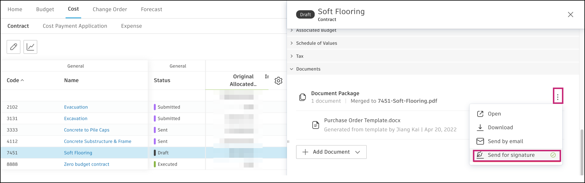

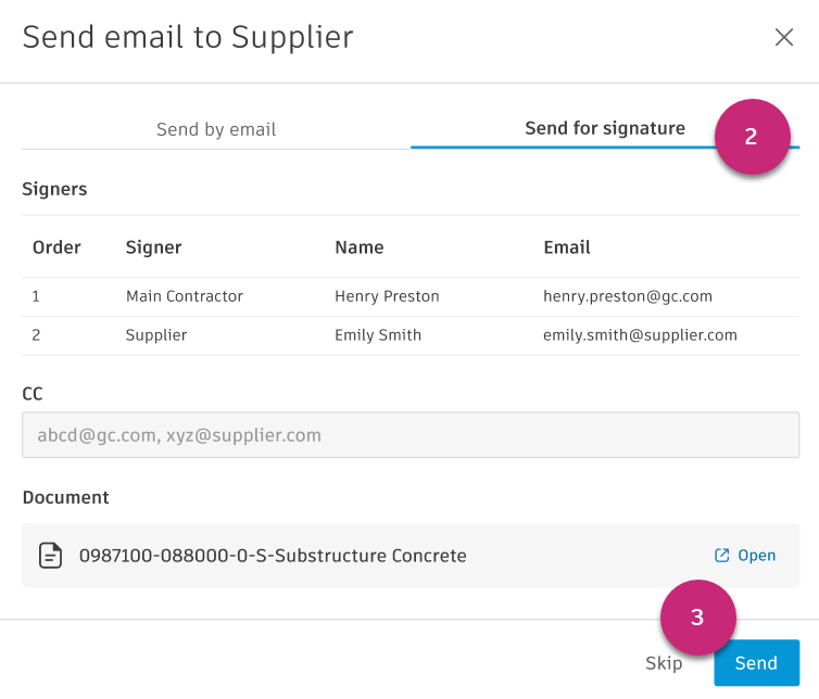

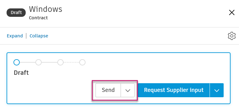

Existen dos formas de enviar el documento. Puede hacer clic en el menú Más icono de menú Más junto a los paquetes de documentos y, a continuación, seleccionar Enviar para firmar.
Enviar para firmar.
O bien puede hacer lo siguiente:
  1. Desplácese a la parte superior de la opción desplegable y haga clic en Enviar.
    Enviar
  2. En la ventana Enviar correo electrónico al proveedor, seleccione Enviar para firmar.
  3. Haga clic en Enviar.
    Enviar correo electrónico para que lo firme el proveedor
Nota: Al enviar un documento para su firma electrónica por primera vez, deberá iniciar sesión en su proveedor de firma electrónica. Consulte la documentación de ayuda de su proveedor si necesita asistencia.
El documento se ha enviado y ahora está a la espera de la acción del firmante.
