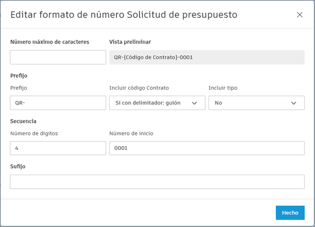

Formato de número
Cambie el formato de número que se genera al crear órdenes de cambio y elementos de coste.
  1. Haga clic en la herramienta Configuración en el panel de navegación de la izquierda.
  2. Seleccione la ficha Orden de cambio.
  3. Expanda la sección Formato de número.
  4. Seleccione el menú Más icono de menú Más para el formato de número que desea definir.
Puede definir lo siguiente:
Cuadro de diálogo Editar formato de número de RFQ

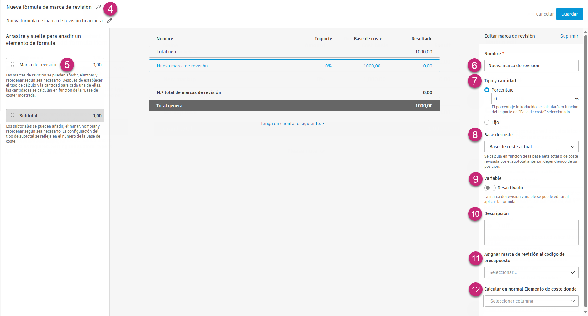

Como administrador de proyectos, debe crear una fórmula de marca de revisión financiera:
  2. Cambie a la ficha Orden de cambio.
  3. Haga clic en Añadir en la sección Fórmulas de marcas de revisión financieras.
  4. Asigne un nombre a la nueva fórmula de marca de revisión financiera. También puede añadir una descripción opcional haciendo clic en el icono de lápiz.
  5. Haga clic en una Marca de revisión en el panel de la izquierda para añadirla a la fórmula.
  6. En el editor de la derecha, escriba el nombre de la nueva marca de revisión.
  7. Seleccione el tipo y la cantidad de la marca de revisión. Las opciones disponibles son:
    • Porcentaje: calcula la marca de revisión en forma de porcentaje de la base de coste.
    • Fijo: una cantidad fija que se aplica como total de la marca de revisión en el nivel de OCP.
  8. Seleccione la base de coste para la marca de revisión. Solo está disponible en marcas de revisión basadas en porcentaje.
    • Base de coste actual: multiplica el porcentaje y el coste.
    • Total neto: multiplica la cantidad total neta.
    • Base de coste modificada: multiplica el siguiente subtotal y el porcentaje.
    • Subtotal de marca de revisión anterior: es igual al total de todas las marcas de revisión anteriores por encima de la marca de revisión seleccionada, excluido el total neto.
    • Total general: multiplica el total general calculado y el porcentaje.
    • Total anterior: se calcula en función del total neto de las marcas de revisión y todas las anteriores.
  9. Active o desactive la opción para editar la variable cuando se aplique la fórmula.
  10. Proporcione una descripción opcional para la marca de revisión.
  11. Por defecto, las marcas de revisión se calculan en todos los elementos de presupuesto. Haga clic en la lista desplegable Asignar marca de revisión a código de presupuesto para que una marca de revisión solo se aplique a un código de presupuesto específico.
  12. Haga clic en Calcular en elemento de coste normal donde para seleccionar una columna, un operador y una combinación de valores a los que aplicar la marca de revisión. Por defecto, las marcas de revisión se calculan en todos los elementos de presupuesto.
Pasos de configuración de la fórmula de marca de revisión financiera

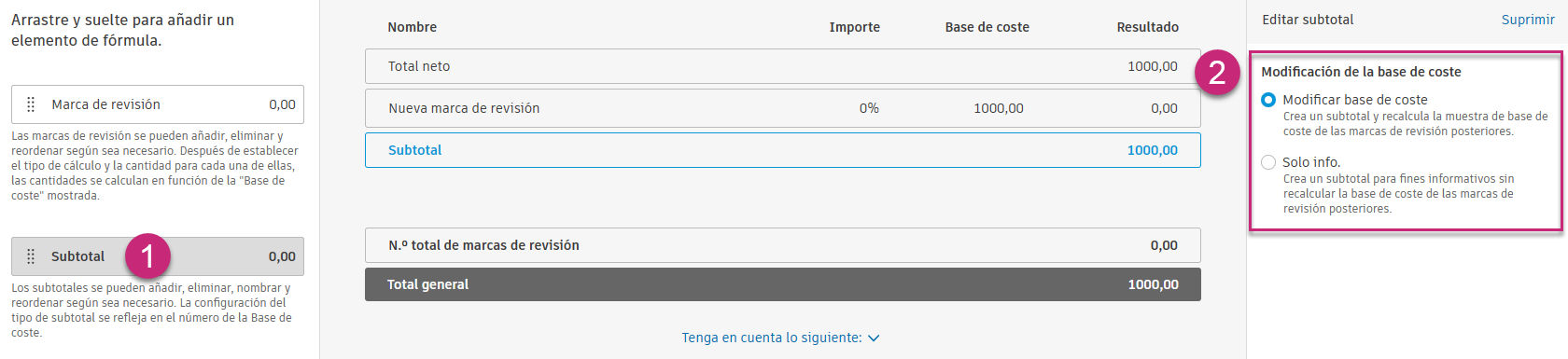

Para añadir un subtotal a la fórmula de marca de revisión financiera:
  1. Haga clic en Subtotal en el panel de la izquierda.
  2. Seleccione la revisión de base de coste adecuada. Entre las opciones disponibles, se incluyen Revisar base de coste o Solo información:
    • La opción Revisar base de coste crea un subtotal y calcula de nuevo la base de coste de ejemplo para las marcas de revisión posteriores.
    • La opción Solo información crea un subtotal con fines informativos, pero no calcula de nuevo la base de coste para las marcas de revisión posteriores.
Opciones de configuración de subtotal
Puede añadir más marcas de revisión o subtotales según sea necesario. Una vez que todo esté listo, haga clic en Guardar.

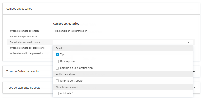

Campos obligatorios para las órdenes de cambio
Los administradores de proyectos pueden definir un conjunto de campos según sea necesario. Este parámetro puede ser útil cuando se trabaja con el flujo de trabajo de orden de cambio para evitar que falte información importante. Para ello:
  1. Abra la herramienta Configuración en el panel de navegación de la izquierda.
  3. Desplácese hacia abajo hasta Campos obligatorios.
  4. Seleccione la lista desplegable junto a la orden de cambio.
  5. Seleccione los campos obligatorios para las órdenes de cambio. Los atributos personalizados también se muestran en la lista.
Campos obligatorios para la configuración de órdenes de cambio

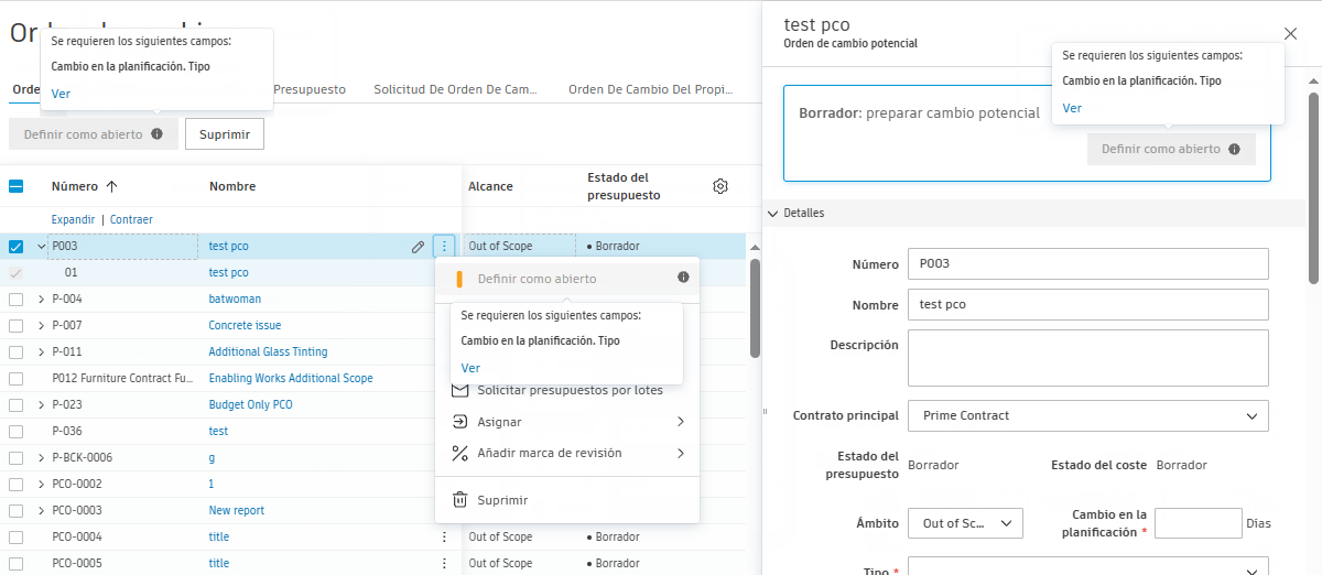

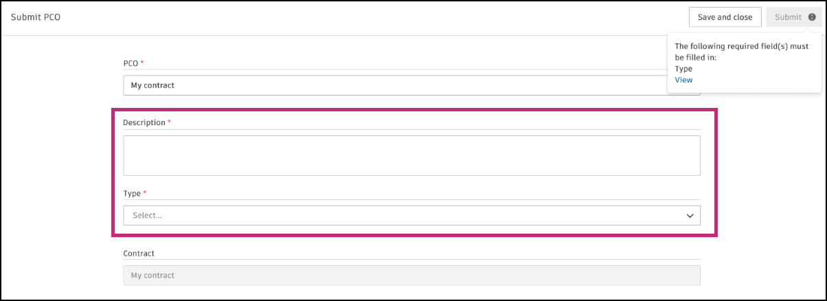

Los campos obligatorios se aplican a todos los ejemplares existentes y a los que se crearán en el futuro.
Después de configurarse, al cambiar el estado de una orden de cambio, estos campos se marcan como obligatorios y se deben rellenar para continuar con el flujo de trabajo de la orden de cambio. Al hacer clic en Ver, se le redirigirá a los datos que faltan.
Mensaje de validación de campos obligatorios
Los miembros con acceso de colaboración también ven los campos obligatorios al enviar una RFQ (solicitud de presupuesto). Consulte el artículo Flujo de trabajo de orden de cambio potencial colaborativa para obtener información sobre cómo colaborar con proveedores en Cost Management.
Campos obligatorios en el flujo de trabajo colaborativo

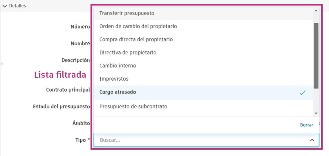

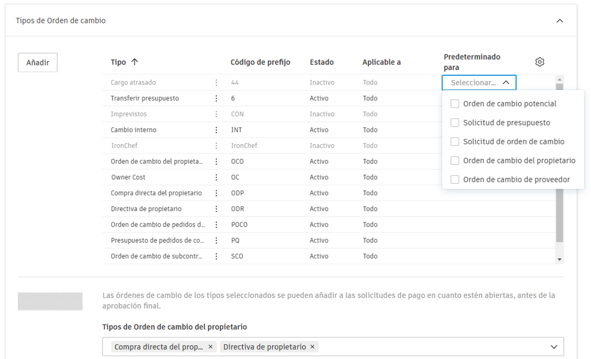

Tipos de órdenes de cambio
Los tipos de órdenes de cambio se pueden utilizar para filtrar las tablas de presupuesto y contrato, y formar parte de los códigos de órdenes de cambio. Puede desactivar los tipos por defecto o añadir los suyos propios.
Para añadir tipos de órdenes de cambio:
  1. Seleccione la ficha Orden de cambio en la herramienta Configuración.
  2. Expanda la sección Tipos de órdenes de cambio.
  3. Haga clic en Añadir.
  4. Escriba el nombre del tipo.
  5. Escriba una descripción.
  6. Elija a qué módulo de orden de cambio se aplica un tipo. Al abrir el panel desplegable de la orden de cambio, verá esta información en el campo Tipo como una opción para elegir una orden de cambio concreta.
    Lista filtrada de tipo de orden de cambio
  7. Seleccione si un tipo de orden de cambio específico debe establecerse como opción por defecto en una orden de cambio determinada. Si un tipo se designa como valor por defecto en una orden de cambio, permanecerá seleccionada en la sección Aplicable a.
    Configuración de tipo de orden de cambio por defecto
Seleccione el menú Más icono de menú Más para desactivar los tipos por defecto no deseados.

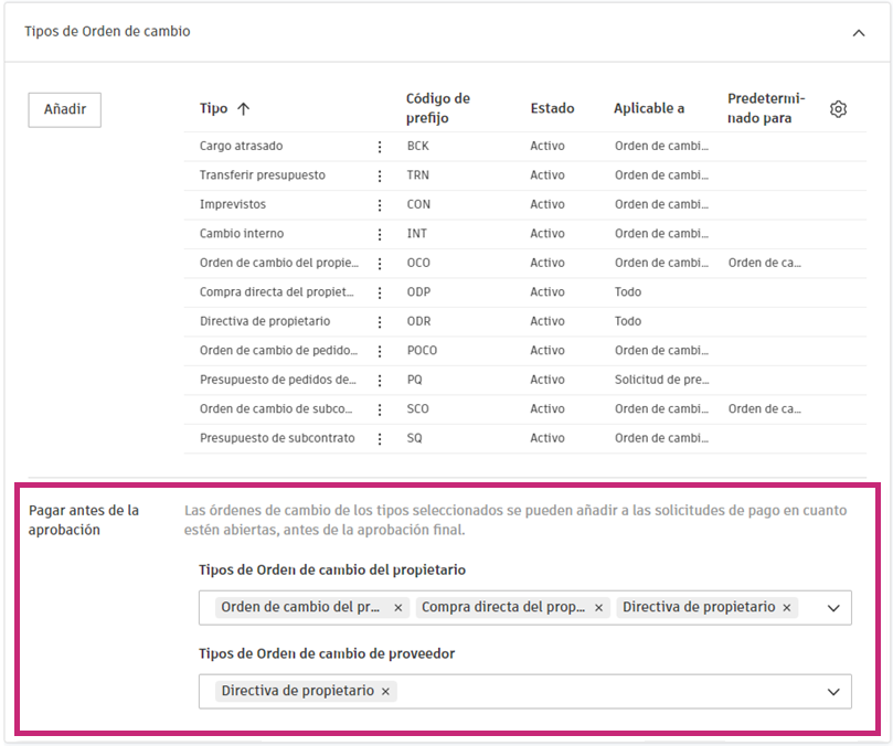

Pago de orden de cambio antes de la aprobación
Los administradores pueden seleccionar cualquier tipo de orden de cambio de OCO/SCO para añadirlos manualmente a las solicitudes de pago de costes y presupuesto antes de que se aprueben estos pedidos. Esta acción permite editar el valor de la orden de cambio entre las solicitudes de pago.
Si quiere añadir tipos de órdenes de cambio que se pueden incluir en las solicitudes de pago con al menos el estado Abierto, debe seguir estos pasos antes de la aprobación final:
  3. Vaya a Pagar antes de la aprobación.
  4. Seleccione los tipos de OCO y SCO deseados en el menú desplegable.
    Configuración de Pagar antes de la aprobación
Sugerencia: Descubra cómo añadir órdenes de cambio en Solicitud de pago de presupuesto o Solicitud de pago de costes.

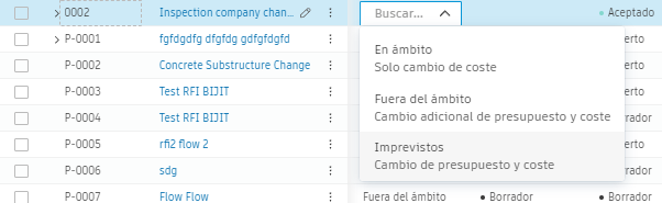

Ámbito de PCO y elemento de coste
Personalice el nombre del ámbito de la orden de cambio para que se adapte a las necesidades de su empresa.
Para cambiar el nombre:
  2. Expanda la sección Ámbito de PCO y elemento de coste.
  3. Puede añadir un nombre personalizado para el ámbito original o cambiar su descripción.
Nota: La descripción no se puede dejar vacía. Si se borra, se restablecerá el valor por defecto.
En el ejemplo, Imprevisto se cambia a Transferencia:
Personalización del ámbito de PCO y elemento de coste
