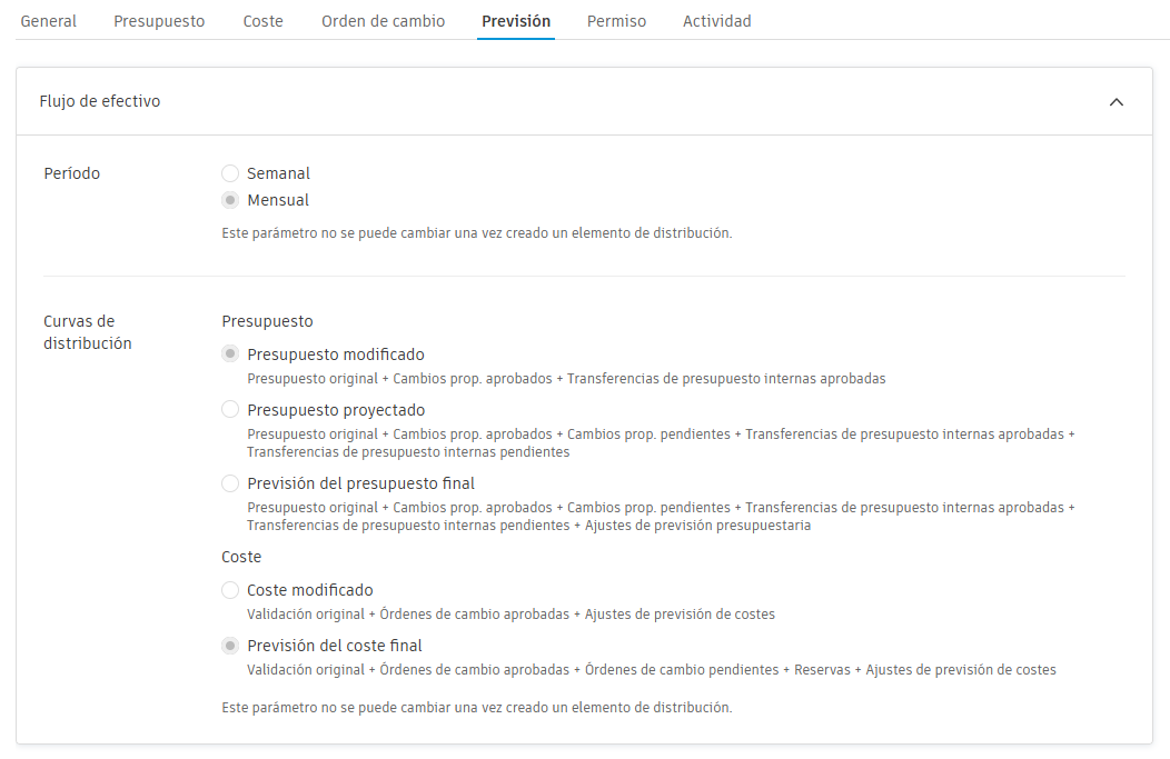

Los administradores de proyectos pueden acceder a los parámetros de Cost Management desde la herramienta Configuración del panel de navegación izquierdo. Este artículo se centra en la configuración de Previsión:
Aquí, los administradores de proyectos pueden configurar la distribución de previsiones para el flujo de efectivo en la herramienta Previsión.
Seleccione el periodo de tiempo:
Seleccione la herramienta Configuración en el panel de navegación de la izquierda.
Cambie a la ficha Previsión.
Elija entre una distribución semanal o mensual.
Nota: Este parámetro no se puede cambiar después de crear la distribución de previsiones en cualquier presupuesto.
Curvas de distribución
Esta sección permite a los administradores seleccionar qué incluir en la distribución del flujo de efectivo. Hay varias opciones relacionadas con el presupuesto y el coste.
Para el presupuesto:
Presupuesto modificado: incluye los cambios del propietario aprobados, el presupuesto original y la transferencia de presupuesto interna.
Presupuesto proyectado: engloba los mismos elementos que el presupuesto modificado, además de los cambios del propietario pendientes.
Previsión del presupuesto final: incluye todos los elementos del presupuesto proyectado, además de los ajustes de previsión presupuestaria. Esta curva es visible cuando el administrador de proyectos establece la configuración de previsión presupuestaria.
Para el coste:
Coste modificado: incluye validaciones, órdenes de cambio aprobadas y ajustes de previsión.
Previsión del coste final: incluye todos los elementos del coste modificado, además de las reservas y las órdenes de cambio pendientes.
Nota: Una vez creado un elemento de distribución, esta configuración no se puede cambiar.
