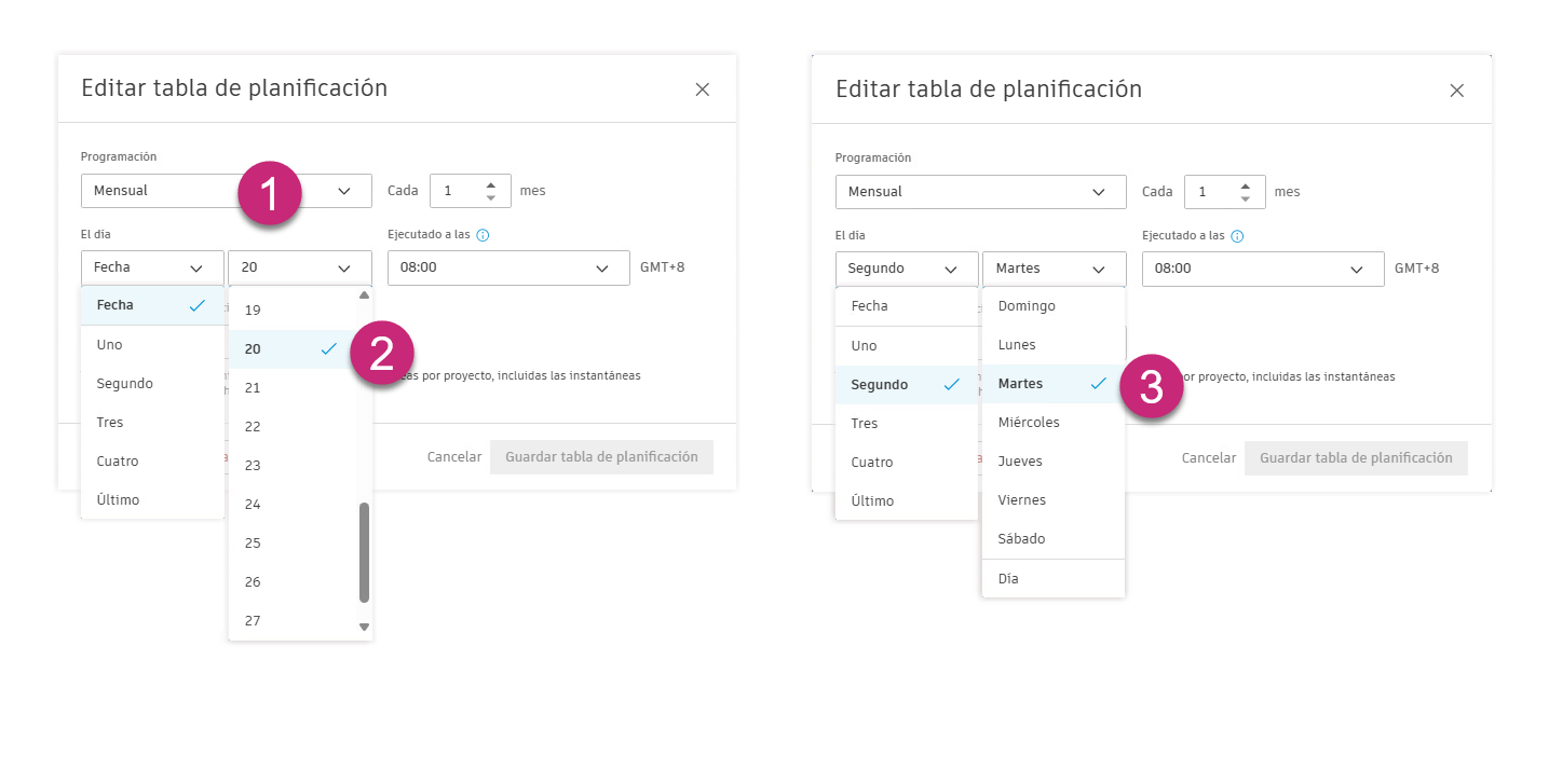

Programar instantáneas de presupuesto
Configure instantáneas automáticas para capturar datos del presupuesto en intervalos regulares. Puede configurar la frecuencia, el día, la hora y la duración de las instantáneas:
  1. Elija entre instantáneas semanales o mensuales.
  2. Especifique el día de la semana para las instantáneas semanales. En el caso de las programaciones mensuales, las instantáneas se producen solo una vez al mes.
  3. Para las planificaciones mensuales, defina el día específico dentro del mes (por ejemplo, primero, segundo o último). El valor por defecto es primero. Por ejemplo, si selecciona segundo martes la instantánea se programa para el segundo martes de cada mes.
Configuración de instantáneas del presupuesto
Al configurar instantáneas, recibirá una estimación del número de instantáneas que se generarán en el intervalo de tiempo especificado.
Nota: Solo puede haber una planificación de instantáneas de presupuesto activa a la vez.
Para suprimir una programación, haga clic en Editar programación y, a continuación, seleccione Eliminar programación.
Se puede acceder a las instantáneas en la herramienta Presupuesto, donde puede filtrar entre instantáneas creadas manualmente y automáticamente. Obtenga más información sobre Instantáneas de presupuesto.

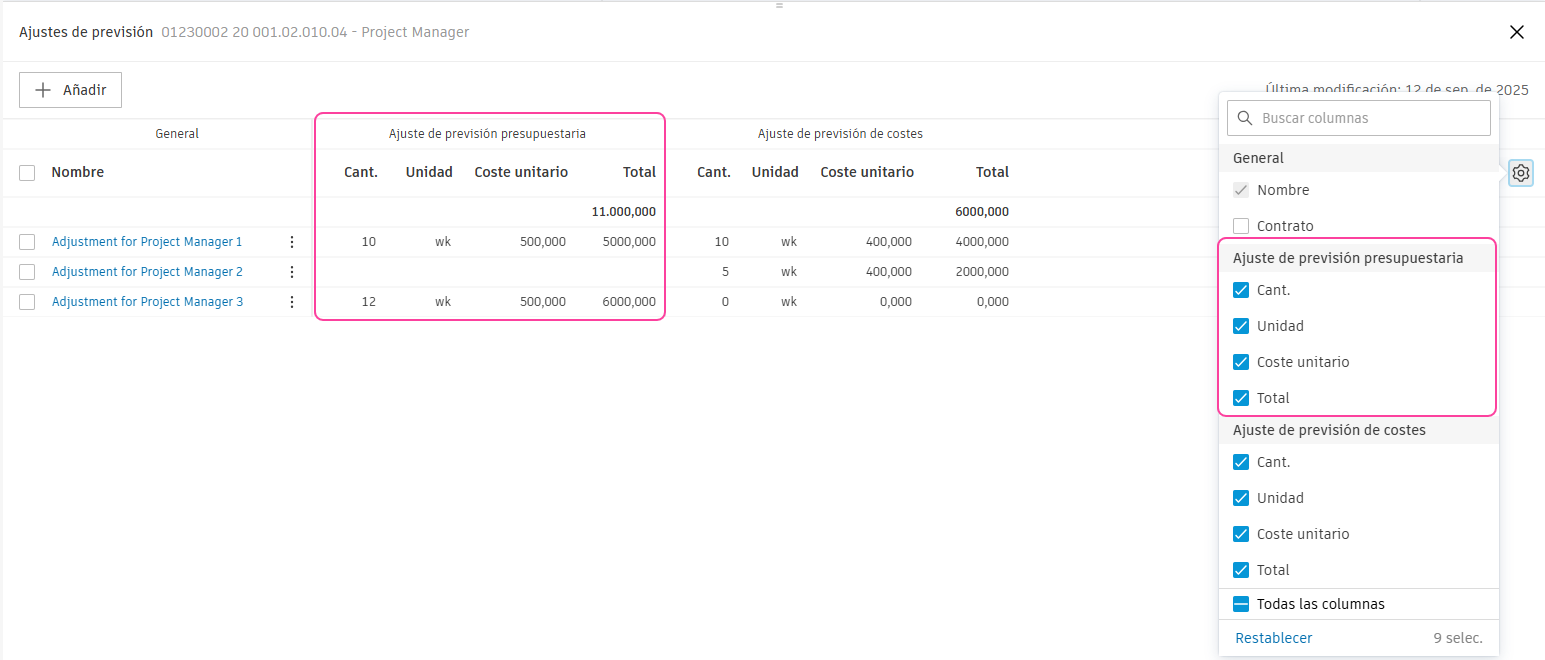

Previsión presupuestaria
La previsión presupuestaria permite pronosticar tanto los ingresos como los costes, lo que proporciona visibilidad de las tarifas proyectadas mediante el cálculo de la diferencia entre los ingresos presupuestarios previstos y los costes previstos. Esto permite a los contratistas generales gestionar situaciones en las que los recursos relacionados con el tiempo pueden cambiar (como el aumento de horas) sin superar el Precio máximo garantizado (GMP), lo que requiere transferencias de órdenes de cambio o transferencias presupuestarias internas.
Active esta opción para mostrar las columnas de previsión presupuestaria y permitir ajustes de previsión presupuestaria. Recomendado cuando se utiliza un contrato principal con coste adicional.
Si el conmutador está activado:
Nota: Este parámetro no se puede desactivar una vez seleccionado Previsión del presupuesto final como curva de distribución en la configuración de flujo de efectivo. Consulte Configuración de previsión para obtener más información.

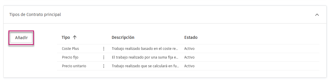

Tipos de contrato principales
El contrato principal es el acuerdo contractual principal celebrado directamente, por ejemplo, entre un propietario y un contratista principal. Al crear un nuevo contrato principal, puede elegir el tipo de contrato principal entre las opciones predefinidas o añadir uno en la configuración para que se ajuste a las necesidades de su empresa.
Elija una de las opciones que se presentan:
Sugerencia: Los valores por defecto del sistema no se pueden suprimir. Puede desactivarlos para que no se muestren en la interfaz de usuario.
Para añadir un tipo de contrato principal, haga clic en Añadir en la esquina superior izquierda de los Tipos de contrato principales.

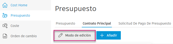

Para asignar un tipo de contrato a un elemento de línea mediante una lista desplegable:
  1. Vaya a la herramienta Presupuesto.
  2. Cambie a la ficha Contrato principal.
  3. Active el modo de edición haciendo clic en .
  4. Seleccione el tipo de contrato en la columna Tipo.
