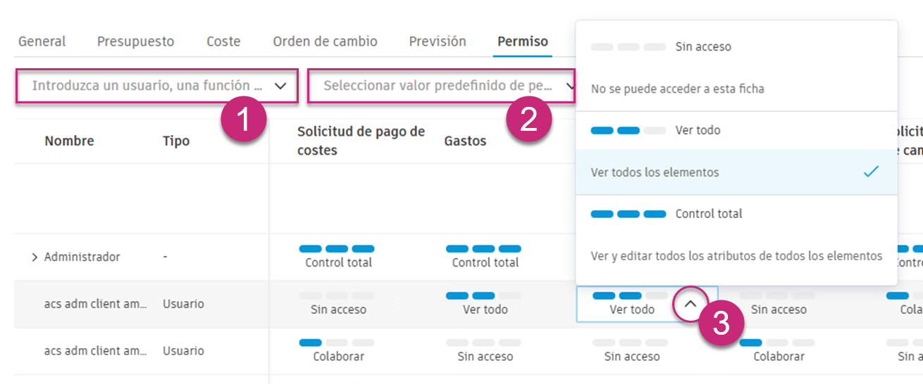

Los administradores de proyectos pueden configurar y modificar los permisos de Cost Management. Para ello:
  1. Seleccione la herramienta Configuración en el panel de navegación de la izquierda.
  2. Seleccione la ficha Permisos.
Puede añadir miembros, funciones o empresas a la lista. Los administradores de proyectos tienen control total.
  1. Utilice la primera lista desplegable para buscar el miembro, la empresa o la función pertinentes.
  2. Haga clic en Añadir.
  3. Utilice la lista desplegable para seleccionar los permisos de cada columna.
Permisos por cada tabla

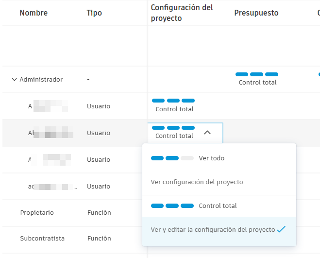

Control de configuración de proyecto
El nivel de permiso Configuración de proyecto permite a los equipos determinar si los administradores de proyectos individuales tienen acceso de solo vista o de edición para la configuración de Cost Management. De este modo, se impide el cambio accidental de los parámetros de coste definidos.
Seleccione el miembro. A continuación, en la columna Configuración de proyecto, haga clic en el menú desplegable y seleccione Ver todo para solo ver o Control total para acceder a la edición.
Permiso de configuración de proyecto
Un miembro con Ver configuración de proyecto no podrá editar ninguna configuración de Cost Management. La opción Editar se atenúa.

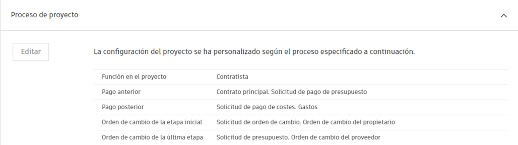

Proceso de proyecto atenuado
Consulte la sección Proceso del proyecto en el artículo Configuración general de Cost Management para obtener más información.
