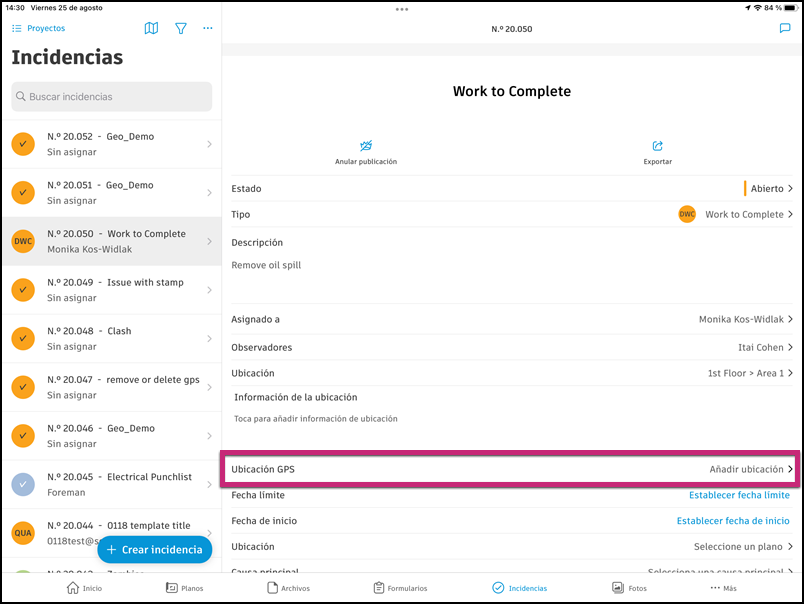

  1. En la aplicación para dispositivos móviles Autodesk Construction Cloud, vaya a la herramienta Incidencias.
  2. Pulse una incidencia existente o cree una incidencia.
  3. Junto a Ubicación GPS, pulse Añadir ubicación.
  4. Permita que la aplicación utilice su ubicación. Seleccione Mientras utiliza esta aplicación, Solo esta vez o No permitir.
    a. Si permite que la aplicación utilice su ubicación, se le indicará que coloque la chincheta de la incidencia en el mapa. El mapa que aparece está basado en la ubicación actual. Mueva el mapa a la ubicación deseada y pulse Terminar para colocar la incidencia, como se muestra a continuación.
    b. Si no permite que la aplicación utilice su ubicación, se le instará a que coloque una chincheta de incidencia en el mapa. El mapa que aparece está basado en la ubicación del proyecto. Mueva el mapa a la ubicación deseada y pulse el mapa para colocar la incidencia.
    Se le preguntará si desea cambiar la configuración para la próxima vez. Se recomienda conceder acceso a su ubicación para añadir rápidamente coordenadas GPS a sus incidencias. Haga clic en Cambiar configuración o No, gracias.
    Obtenga más información sobre los servicios de localización y la privacidad de Apple.

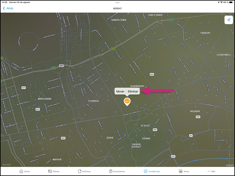

  1. En la aplicación para dispositivos móviles Autodesk Construction Cloud, pulse en una incidencia de la herramienta Incidencias.
  2. En los detalles de la incidencia:
    a. Pulse en el mapa de miniaturas.
    b. Pulse la chincheta de la incidencia y, a continuación, pulse Mover o Suprimir en el menú.
    i. Mover: mantenga pulsado y arrastre el mapa de incidencias a una nueva ubicación. Pulse para colocar el icono de chincheta.
    ii. Suprimir: en el elemento emergente, pulse Suprimir.
