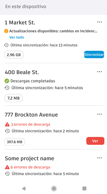

Cada proyecto descargado en En este dispositivo muestra estos detalles:
Hora de última sincronización
Tamaño de almacenamiento del proyecto
El indicador de estado muestra el estado de sincronización del proyecto. Puede que aparezcan estos indicadores:
Actualizaciones disponibles: existen cambios en la web que no están en el dispositivo.
Al pulsar un proyecto, elija Omitir para ignorar las actualizaciones o Sincronizar para descargar actualizaciones en el dispositivo.
Descargas completadas: el proyecto coincide con la web y no necesita sincronización.
Errores de carga o descarga: se han producido errores al cargar los cambios en la web o descargar los cambios de la web en el dispositivo.
Haga clic en Ver para abrir el cuadro de diálogo Estado de sincronización y ver las fichas de carga o descarga.
Compruebe la conexión a Internet e intente solucionar los errores:
Ficha Cargas: seleccione Descartar todo o Reintentar todo para administrar los cambios.
Ficha Descargas: consulte los errores para ver si bloquean el trabajo sin conexión. Cuando se restablezca la conexión a Internet, seleccione Reintentar todo o actualice la aplicación. También puede actualizar los proyectos por separado.
Para actualizar un proyecto:
iOS: pulse el menú Más
(iOS) y seleccione Forzar actualización.
Android: pulse el menú Más
(Android) y seleccione Actualizar proyecto.
Consulte el tema Resolución de problemas de sincronización para obtener más información sobre los errores de sincronización y los pasos de resolución de problemas.
