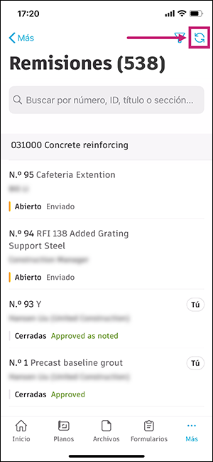

¿Qué controla este botón de sincronización?
El nuevo botón de sincronización en el proyecto inicia la recuperación de datos de proyecto actualizados de la nube y su descarga en el dispositivo.
Botón Sincronización en el proyecto
