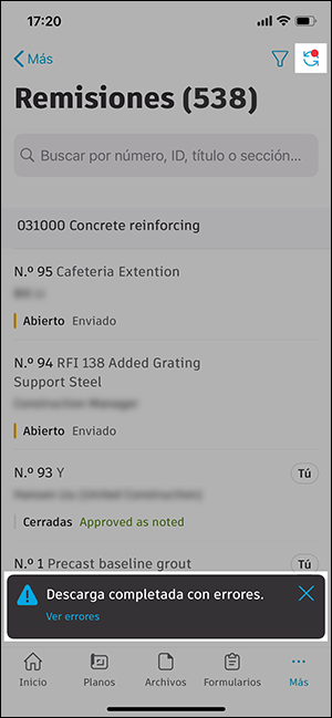

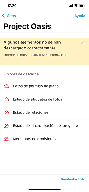

Tras la descarga parcial y completa, es posible que se le avise de que la descarga se ha completado con errores. El icono de sincronización tendrá un punto rojo.
Para solucionar errores de sincronización en el proyecto:
Al hacer clic en Ver errores, accederá a la ficha Descargas de la herramienta Estado de sincronización. Revise los errores para resolverlos según sea necesario.
