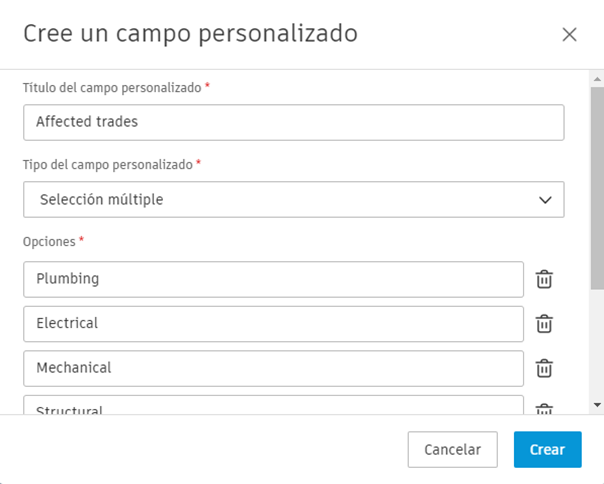

  2. Haga clic en el menú Configuración y seleccione Campos personalizados.
  3. Haga clic en el botón Crear campo personalizado.
  4. Escriba un título para el campo personalizado.
  5. Seleccione un tipo de campo personalizado. Entre los tipos disponibles se encuentran:
    • Selección múltiple: permite seleccionar varios valores predefinidos para el campo.
    • Numérico: permite introducir un valor numérico para el campo.
    • Selección única: permite seleccionar un único valor predefinido para el campo.
    • Texto: permite introducir un valor de texto para el campo.
  6. Si ha seleccionado los tipos de campo de selección múltiple o de selección única, defina las opciones que se deben seleccionar.
  7. Añada una descripción si es necesario y haga clic en Crear.
