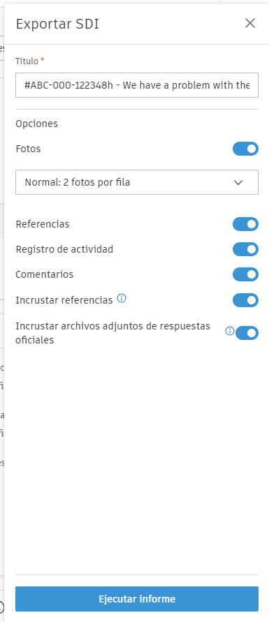

Exportar una sola SDI
Para exportar una sola SDI, siga estos pasos:
  1. Acceda a la herramienta SDI haciendo clic en SDI en la barra de navegación de la izquierda.
  2. Seleccione y abra la SDI que desea exportar de la lista de SDI.
  3. Haga clic en el botón Exportar situado en la esquina superior derecha. Se abrirá un panel que permite seleccionar las secciones del informe que se van a incluir o excluir:
    • Fotos
    • Referencias
    • Registro de actividad
    • Comentarios
    • Incrustar referencias
    • Incrustar archivos adjuntos de respuesta oficial
  4. Haga clic en Ejecutar informe para generar el informe.
