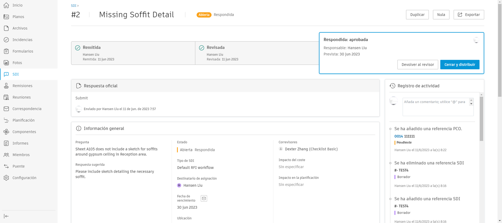

Una SDI se somete a un proceso de revisión dinámica impulsado por los cambios de estado. A continuación se muestra cómo funciona:
Creación: se crea una SDI con el estado por defecto Enviada. Si no se puede completar inmediatamente, el creador puede establecer el estado en Borrador.
Envío (solo los solicitantes): el creador envía la SDI y transfiere su propiedad al solicitante.
Revisar: el solicitante puede asignar hasta 10 revisores, cambiando el estado a Abierta. Los revisores por defecto se definen en la configuración de Tipos de SDI.
Respuesta: los revisores proporcionan sus respuestas, que se controlan por separado. Los revisores pueden editar sus respuestas mientras la SDI esté en estado Abierta en revisión y sigan siendo Destinatario de asignación. Los solicitantes también pueden indicar si deben omitirse.
Respuesta oficial: el solicitante revisa las respuestas, selecciona una respuesta oficial de una lista, añade comentarios y archivos adjuntos si esta función está activada y cambia el estado a Respondida.
Cierre: tras la respuesta, el solicitante establece el estado en Cerrada y distribuye la SDI a todos los miembros del proyecto. Las SDI cerradas se pueden guardar en archivos.
Si la SDI se vuelve irrelevante, se puede marcar como Anulada en el menú desplegable de estado.
Nota: Cuando se devuelve la SDI al revisor o coordinador anterior, la respuesta enviada permanece en el cuadro de respuesta y se puede editar.

Registro de actividad de SDI
Un registro de actividad es una función esencial de la herramienta de SDI, que ofrece un registro completo de todas las actividades asociadas a una solicitud de información (SDI). Este registro proporciona un recuento cronológico de todas las interacciones, incluidos los cambios de estado, las respuestas, las cargas de documentos, las ediciones y otras actividades relacionadas.
Además de realizar un seguimiento de los cambios de estado y otras acciones importantes, el registro de actividad de una herramienta de SDI también facilita la comunicación entre los participantes del proyecto mediante el uso de comentarios. Esta función interactiva permite a los usuarios añadir notas contextuales, hacer preguntas o proporcionar información adicional directamente en el registro.

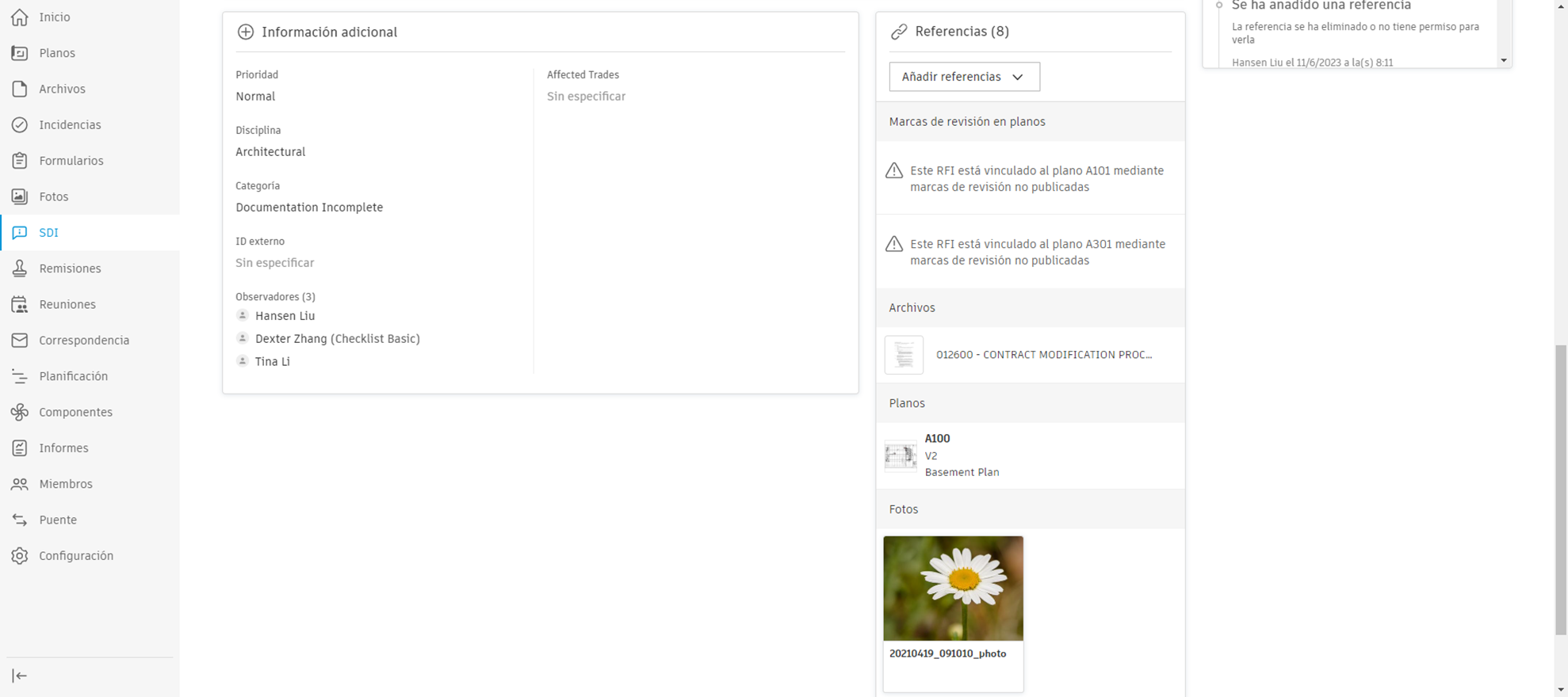

## Referencias de SDI
La función Referencias de una herramienta de SDI mejora considerablemente la claridad y el alcance global de una SDI. Esta función permite a los usuarios enlazar o hacer referencia a diversos tipos de contenido relevante directamente desde una SDI. Entre ellas, se incluyen las siguientes:
Archivos y planos: pueden incluir documentos, dibujos o hojas de cálculo relevantes que proporcionen el contexto o los detalles necesarios para la SDI.
Fotos: las imágenes pueden ofrecer una aclaración visual, lo que ayuda a ilustrar la incidencia o la pregunta que se está planteando.
Presentaciones: la referencia a las presentaciones puede ayudar a enlazar la SDI a materiales, productos o equipos específicos relacionados con el proyecto.
Secciones de especificaciones: la referencia a secciones de especificaciones específicas proporciona vínculos directos a los requisitos técnicos o normas pertinentes aplicables al SDI.
Incidencias: las referencias a incidencias relacionadas pueden proporcionar contexto adicional y mostrar cómo se enlaza la SDI con retos o preocupaciones del proyecto más amplios.
Otras SDI: en ocasiones, las SDI están conectadas entre sí. Las referencias a otras SDI puede ayudar a evitar la redundancia y garantizar que todas las consultas relacionadas se aborden de forma colectiva.
Tabla de planificación: la vinculación con la tabla de planificación del proyecto puede subrayar el impacto de la SDI en los plazos del proyecto o resaltar las dependencias.
Activos: las referencias a activos específicos (como equipos o instalaciones) pueden ser cruciales cuando la SDI pertenece a estos activos.
Órdenes de cambio potenciales (PCO): las SDI suelen producir cambios en el proyecto. La referencia a órdenes de cambio potenciales puede ayudar a realizar un seguimiento de estos cambios y sus implicaciones.
Formularios: los formularios asociados a la SDI, como los formularios de inspección o las listas de comprobación, se pueden enlazar como referencias.
Las referencias se pueden añadir al crear el elemento de SDI o posteriormente en la página del elemento de SDI. Para añadir una referencia al elemento de SDI:
Haga clic en el botón Añadir referencias en la sección Referencias.
Seleccione el tipo de referencia.
Seleccione una o varias referencias.
Haga clic en el botón Añadir.
