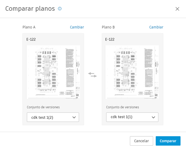

Para comparar planos en la web:
  1. Haga clic en Planos en la navegación de la izquierda para abrir la herramienta Planos.
  2. Haga clic en uno de los planos que desea comparar para abrirlo en el visor.
  3. Haga clic en Comparar en la parte superior derecha para abrir la función de comparación.
    Si el plano existe en varios conjuntos de versiones, se seleccionará el mismo plano de otro conjunto de versiones para comparar con el plano abierto en el visor. Si está seleccionado el plano correcto con el que se va a realizar la comparación, haga clic en Comparar; de lo contrario, continúe con el siguiente paso.
  4. Si el plano solo existe en un conjunto de versiones, haga clic en Seleccionar un plano y seleccione el plano con el que desea realizar la comparación.
  5. Para cambiar totalmente el plano, haga clic en Cambiar en la parte superior de cada plano para seleccionar un plano distinto.
  6. Si es necesario, haga clic en la lista desplegable situada debajo de cada plano para cambiar el conjunto de versiones utilizado en la comparación.
  7. Una vez seleccionados los planos correctos, haga clic en Comparar.

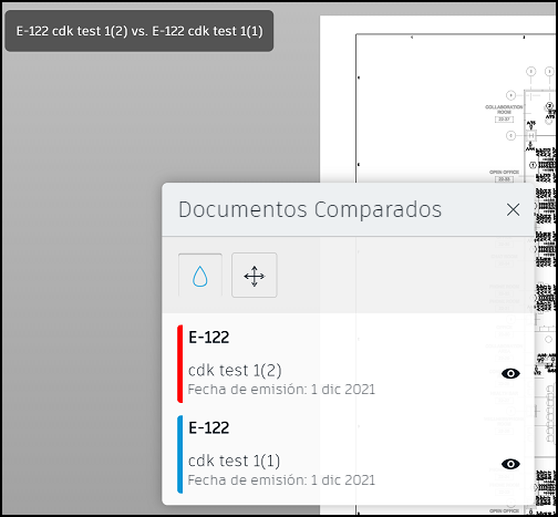

Comparación de planos de vista
Una vez completada la comparación, los planos se superponen uno encima del otro con las diferencias que se muestran en rojo y azul.
Para ocultar los colores, haga clic en .
Haga clic en para activar o desactivar la visibilidad de cada plano y facilitar la comparación.
Si desea ver los dos planos uno al lado del otro en lugar de superpuestos:
  1. En la barra de herramientas ubicada en la parte inferior de la pantalla, haga clic en Superposición .
  2. Seleccione .
  3. Arrastre la barra deslizante hacia la derecha y la izquierda para ver las diferencias entre los dos planos.
    Nota: Al utilizar el modo en paralelo, no se muestran las diferencias de color azul y rojo.
Para volver a la comparación de superposiciones:
  1. En la barra de herramientas ubicada en la parte inferior de la pantalla, haga clic en En paralelo .
  2. Seleccione Superposición .
