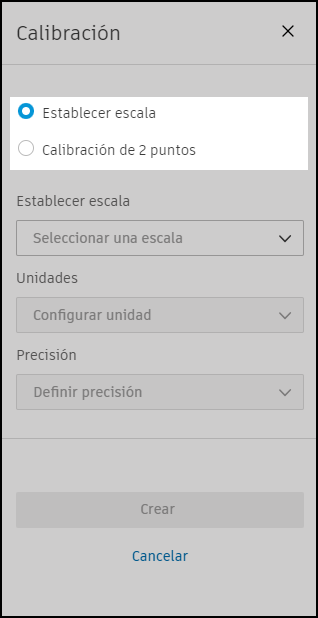

Calibrar documento
  1. Seleccione la herramienta de medida en la barra de herramientas.
  2. Haga clic en .
  3. Puede seleccionar Establecer escala o realizar una calibración de 2 puntos.
    • Establecer escala
      Puede seleccionar la escala deseada para todo el archivo de dibujo. Puede coincidir con la escala real detallada en el archivo de dibujo.
      1. Seleccione Establecer escala.
        Por ejemplo, el dibujo puede tener la siguiente escala . Por lo tanto, puede establecer la escala de cualquier medición en .
      2. Introduzca las opciones en el panel:
        • Establecer escala: seleccione la escala deseada.
        • Unidades: seleccione la unidad de medida que prefiera.
        • Precisión: establezca la precisión de la calibración utilizada para las medidas que cree.
    • Calibración de 2 puntos
      Puede definir dos puntos para utilizarlos como base de la calibración.
      1. Seleccione Calibración de 2 puntos.
      2. Seleccione dos puntos para crear una línea que se utilizará para la calibración.
      3. Introduzca las opciones en el panel:
        • Establecer tamaño: añada un tamaño que represente la escala de la línea en la vida real (por ejemplo, una línea de calibración de 1 cm podría representar 5 metros en el emplazamiento).
  4. Haga clic en Crear.
Nota: Si ya ha calibrado un archivo y decide calibrarlo con otro tipo de calibración, esto afectará a todas las marcas de revisión previamente calibradas. Por ejemplo: al cambiar un archivo previamente calibrado con Configurar escala a Calibración de 2 puntos, puede cambiar la escala y los valores de medición de las marcas de revisión existentes.
También puede eliminar la calibración. Esto eliminará permanentemente la calibración y afectará a las medidas existentes que se hayan realizado.
