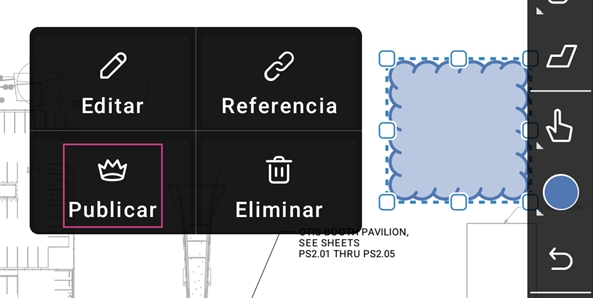

Publicar y anular publicación de marcas de revisión en dispositivos móviles
Una marca de revisión no publicada solo es visible para el miembro que la creó. Todas las marcas de revisión aparecen como no publicadas inicialmente, y los miembros con los permisos correspondientes deben publicarlas para que estén visibles para todo el proyecto.
Las marcas de revisión publicadas están visibles para todos los miembros. Solo los miembros con permisos de creación o superiores pueden publicar marcas de revisión. Consulte Permisos de marcas de revisión para obtener más información.
Para publicar una marca de revisión:
  1. Pulse la marca de revisión.
  2. Pulse en el menú situado sobre la marca de revisión.
Las marcas de revisión que se creen en dispositivos móviles se sincronizarán con la web.

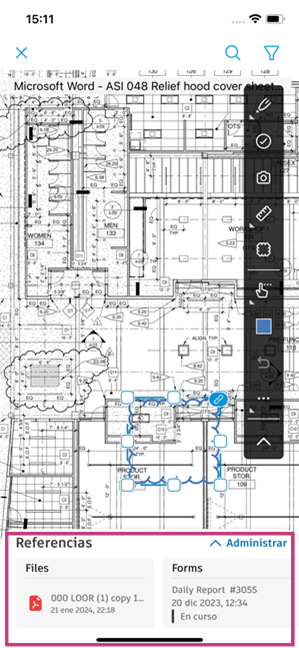

Añadir referencias a marcas de revisión en dispositivos móviles
En Autodesk Construction Cloud mobile app, puede añadir referencias a otros planos, archivos, SDI, formularios, presentaciones y activos de una marca de revisión.
  1. Pulse una marca de revisión.
  2. Pulse en el menú que aparece.
  3. Pulse Añadir junto a cualquiera de los elementos de proyecto al que desea hacer referencia en esta marca de revisión.
    Nota: Puede crear un formulario o una SDI desde aquí para vincular a la marca de revisión.
  4. Seleccione una opción de la lista de elementos.
  5. Pulse Añadir o Guardar.

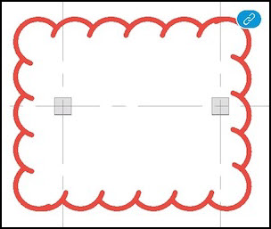

Una vez vinculado, aparece un distintivo en la parte superior derecha de la marca de revisión. Puede mantener pulsado y arrastrar el distintivo para moverlo. Esto no afectará al modo en que los demás ven el distintivo, y el desplazamiento solo durará el tiempo que dure la sesión de visualización actual.
Ver, editar y suprimir referencias de marcas de revisión en dispositivos móviles
  1. Pulse una marca de revisión. Las marcas de revisión con referencias tienen un distintivo en la esquina superior derecha.
  2. En el cajón inferior que aparece, se mostrarán las referencias. Desplácese a la derecha para ver todas las referencias y pulse en cualquiera de los elementos del proyecto para abrirlo.
  3. También puede editar o suprimir una referencia si pulsa Administrar.
    • Para añadir más referencias, pulse Añadir en el elemento de proyecto que desee.
    • Para suprimir un vínculo de marca de revisión:
      • Android: pulse junto al elemento vinculado y pulse Eliminar.
      • iOS: pulse Editar, pulse junto al elemento vinculado y pulse Suprimir.
  4. Desplácese hacia abajo por la ventana Referencia o pulse para salir y volver al plano.
